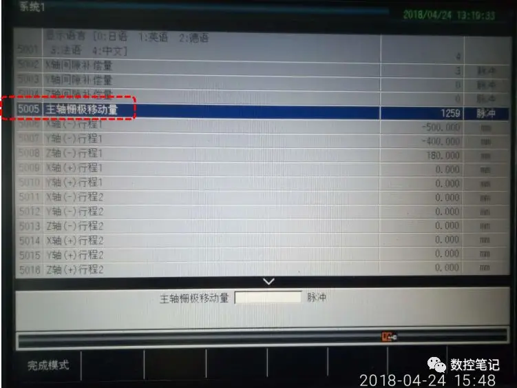

Brother主轴定位设定方法为:
机械参数–系统1
5005参数:主轴栅极移动量;
数值写入参数后在MDI模式下,执行M19,检测主轴定位键是否偏移,反复修改参数矫正,直到主轴定位块与Y方向平行为止;
主轴:1脉冲=360°/4096≈0.088°
