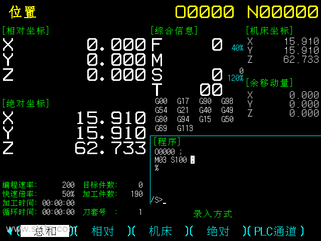

凯恩帝K2000MCi对刀操作说明
一、指令主轴旋转
通过水晶面板上的波段开关选择“录入方式”,然后输入“M03S100”按“EOB按键,程序自动插入上去,如中途输入有误,按取消键取消,输入完成后按启动。如下图
KND | 凯恩帝K2000对刀操作说明
注:如果想修改或删除,可以通过上下左右光标移动到想要修改或删除的程序段上,直接按修改或删除即可为了熟悉面板,建议反复做输入转速练习,例如M03S100EOB,启动;M03S200EOB,启动……….

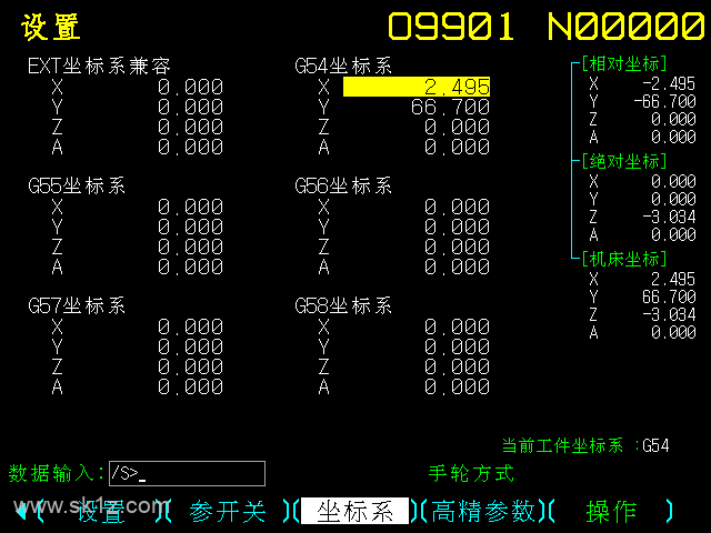

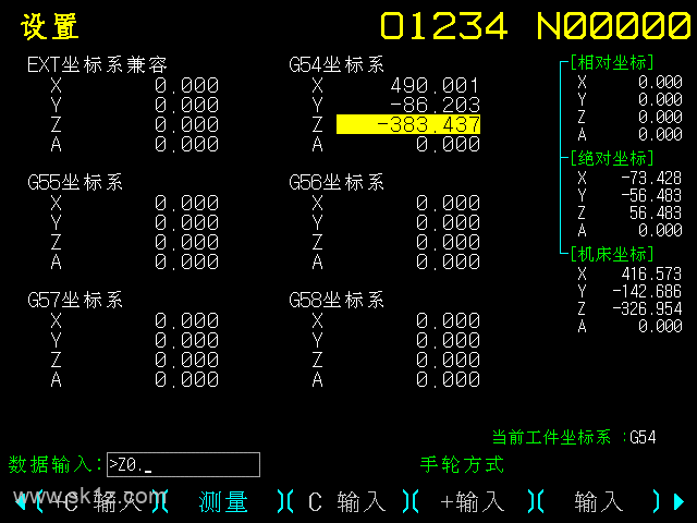

场景1:Z向如何对刀?【加工过程中只用一把刀】

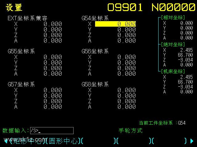

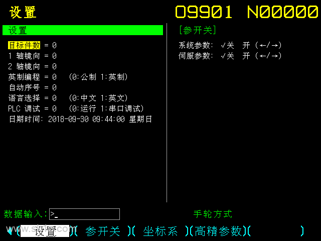

第一步:按“设置”按键,出现如下画面:

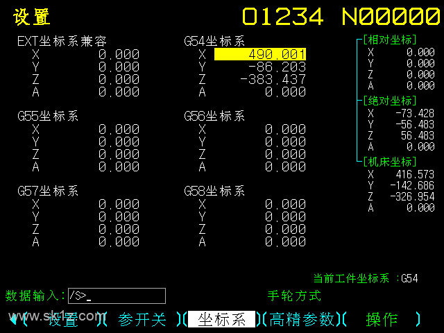

第二步:按下“坐标系”下方对应黑色软按键,出现如下画面:
第三步:必须确认“EXT坐标系”是否有数值,若有数值必须清零,按向右光标按键将光标落在G54坐标系内,选择“手轮方式”,将Z轴移动到工件表面,输入“Z0.”按下“测量”下方对应黑色软按键,完成Z方向对刀。

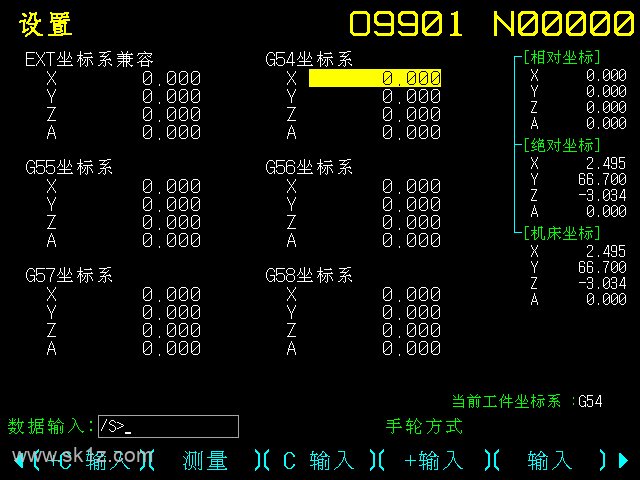

场景2:Z向如何增量对多把刀?【加工过程中用多把刀】
第一步:必须确认“EXT坐标系”是否有数值,若有数值必须清零,按向右光标按键将光标落在G54坐标系内,选择“手轮方式”,将Z轴移动到工件表面,输入“Z0.”按下“测量”下方对应黑色软按键,完成基准刀的Z方向对刀。

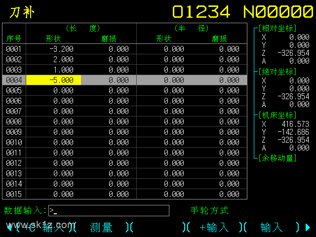

第二步:完成基准刀的Z方向对刀后,按”刀补”按键切换到”刀补”页面,通过”C输入”或”输入”的方式,将其他刀具相对于基准刀的差值输入到”001-0256”刀补中,程序中通过”G43 H_”调用即可。

第二步:保证G54 Z坐标使0后,按”刀补”按键切换到”刀补”页面,更换不同刀具后均通过输入”Z0”后按下”测量”的方式,将不同刀具的Z向测量的机床坐标数值输入到”001-0256”刀补中,程序中通过”G43 H_”调用即可。

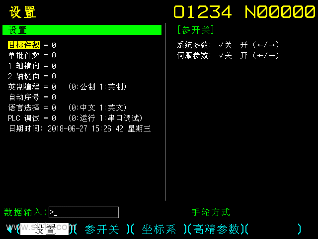

X/Y向如何对刀?
第一步:按下系统按键“设置”,出现如下画面:
第二步:按下系统屏幕下方“坐标系”对应的黑色软按键,出现如下画面:
第三步:按下系统屏幕下方“操作”对应的黑色软按键,出现如下画面:
第四步:按下系统显示画面右下角向右的小三角对应的黑色软按键,出现如下画面:
第五步[矩形对刀]:按下系统屏幕下方“矩形中心”对应的黑色软按键,出现如下画面:
第六步[矩形对刀]:将光标放入要设定的坐标系任一字母上,通过摇动手轮对矩形进行前后左右四点的触碰,触碰到后依次对应按下系统屏幕下方对应黑色软按键X1设入/X2设入/Y1设入/Y2设入,四点抓取后系统自动计算X/Y中心坐标并放入设定的坐标系中,出现如下画面:
第七步[圆形对刀]:将光标放入要设定的坐标系任一字母上,通过摇动手轮对圆形进行三点的触碰,触碰到后依次对应按下系统屏幕下方对应黑色软按键P1设入/P2设入/P3设入,三点抓取后系统自动计算X/Y中心坐标并放入设定的坐标系中,出现如下画面:

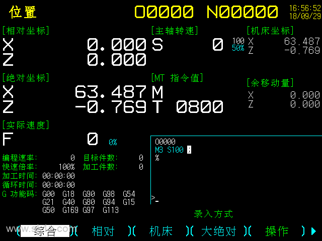

凯恩帝K2000TCi对刀操作说明
一、指令主轴旋转

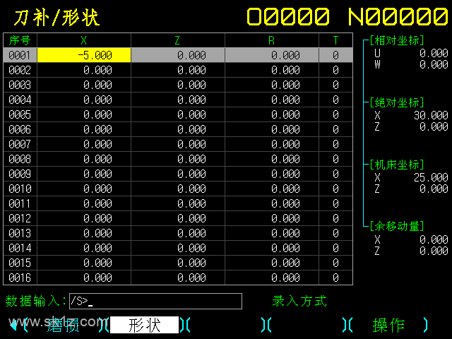

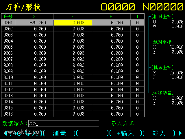

按刀补按键进入刀补/形状页面

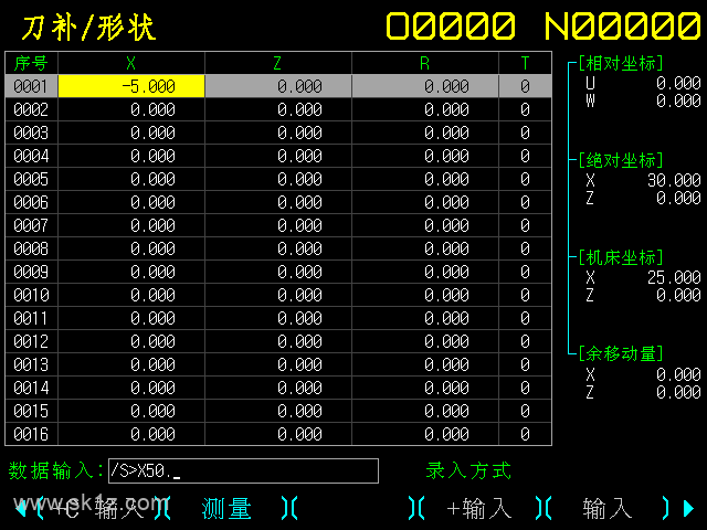

开始进行X方向对刀,如车外圆测量工件直径X50.,输入X50.
测量下方对应软按键,出现刀补确认提示按执行
完成X方向对刀,绝对坐标显示当前位置例如“X50.000”

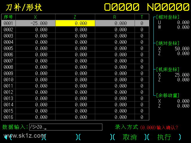

同理Z方向对刀,如平端面输入“Z0.”
完成Z方向对刀,绝对坐标显示当前位置例如“Z0.000”

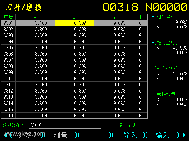

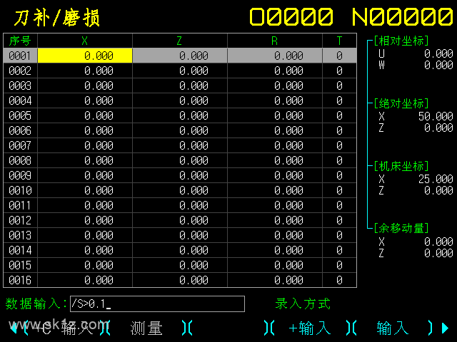

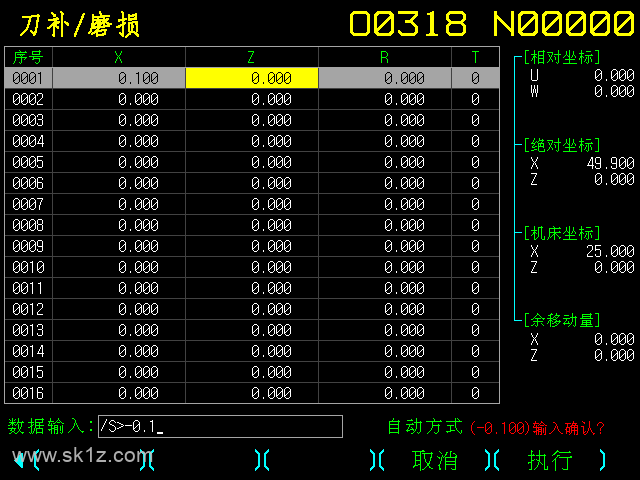

三、刀补补偿操作

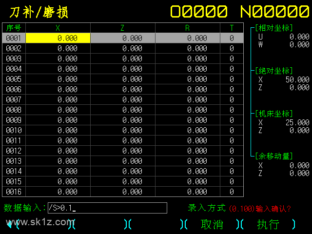

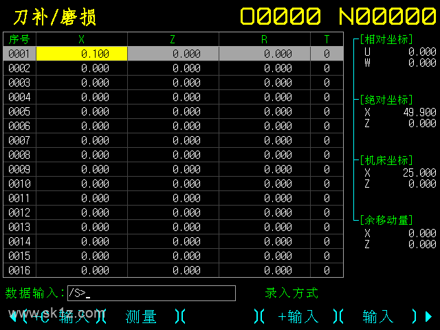

按“刀补”按键—按磨损下方软按键进入“刀补/磨损”页面
假定1号刀补X方向小了0.1MM要补偿则输入“0.1”按“输入”下方对应软按键
出现刀补磨损确认提示按“执行”
补偿后1号刀补X显示“0.1”绝对坐标X更新从补偿前的“50.000”显示为“49.900”

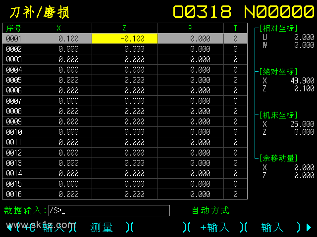

同理假定1号刀补Z方向大了0.1MM要补偿,光标移至Z输入“-0.1”
出现刀补磨损确认提示按“执行”
补偿后1号刀补Z显示“-0.1”绝对坐标Z更新从补偿前的“0.000”显示为“0.100”
