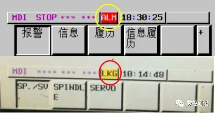

  状态栏各含义
功能介绍
ALM:表示已发出报警的状态(反相闪烁显示)
BAT:表示锂电池(CNC)的电压下降(反相闪烁显示)
APC表示绝对位置编码器电池电压下降(反相闪烁显示)
FAN:表示风扇转速下降(反相闪烁显示)
LKG:表示检测出绝缘劣化(反相闪烁显示)确认绝缘劣化监视器画面(诊断)
PMC:表示PMC报警发生中的状态(反相闪烁显示)
空格:表示其他状态
