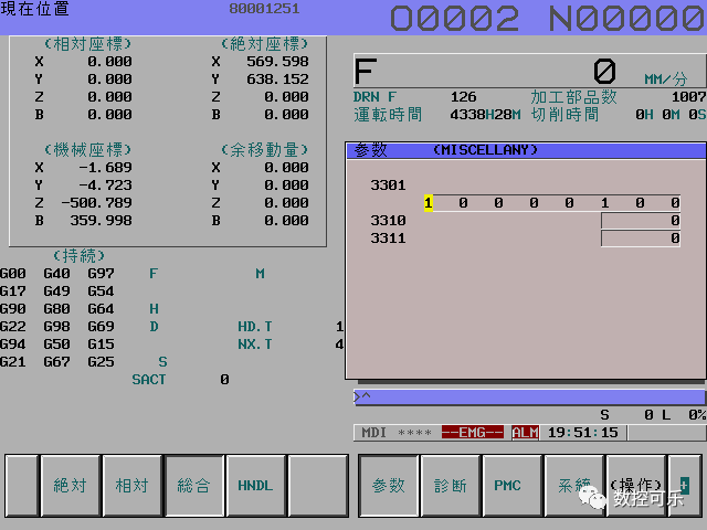

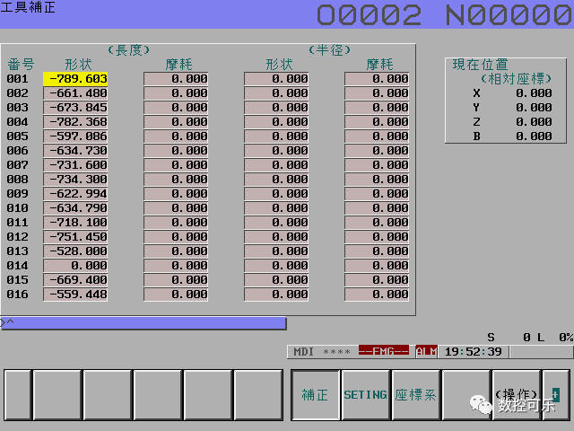

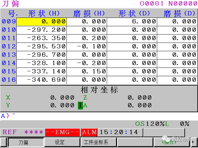

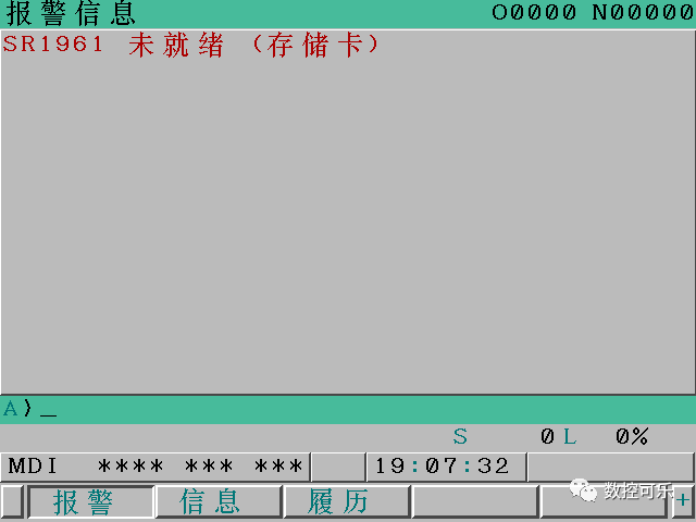

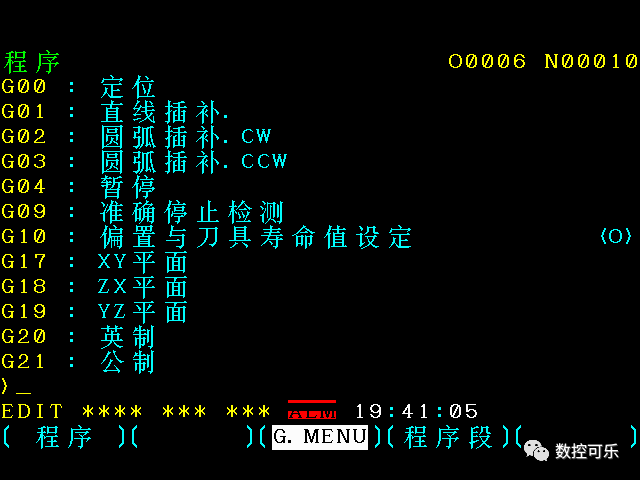

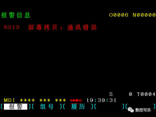

请先看图: BEIJING Fanuc 0i MA的截屏效果 。Fanuc 0i数控系统截屏即画面硬拷贝

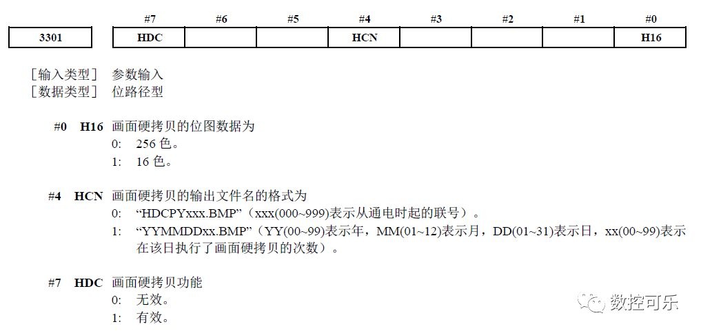

Fanuc 0i 系列的官方的参数说明书从0i MC/Mate MC开始有这方面的相关介绍,即参数No.3301#7设为1,即可使用截屏功能(在0i MC发布那个年代可能还没截屏”这个词吧,当时称为屏幕硬拷贝”一直沿用至今)。虽然在0i MC版本开始才介绍此参数,但是,经小编验证在0i MB及更早的MA的机床上同样适用,就如前两图的机床就是MA的,机床上3301参数没任何信息,但是将其#7设置为1后,一样可以截屏。各版本的截图分享如下:

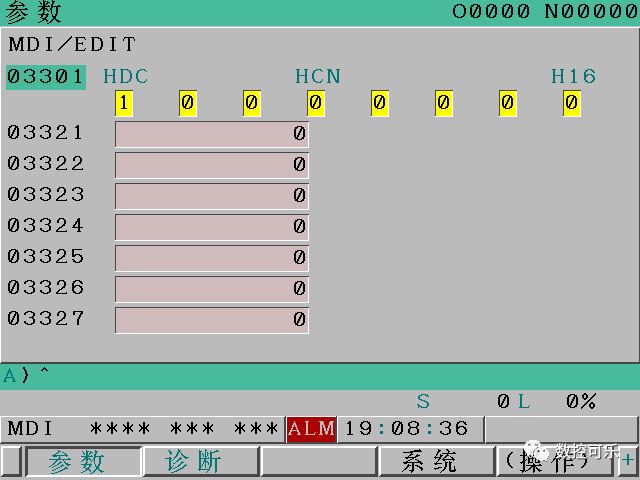

0i MB及MA
参数No.3301: 在相关参数说明书上无任何介绍,在机床上也无任何信息。
截图如前述两图,其参数界面如下图:

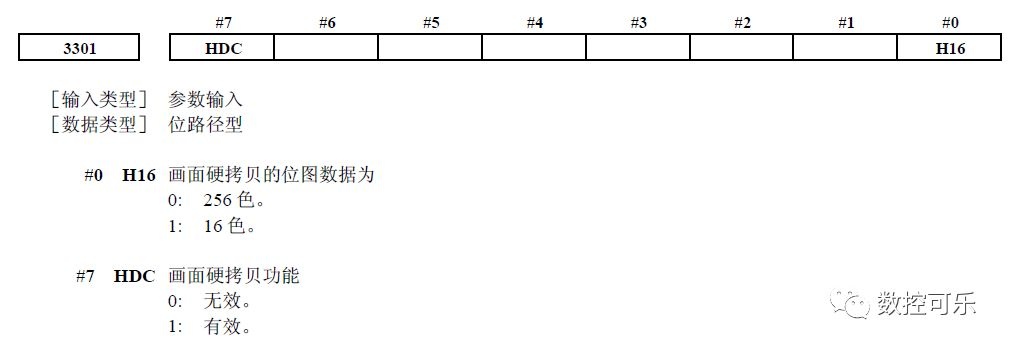

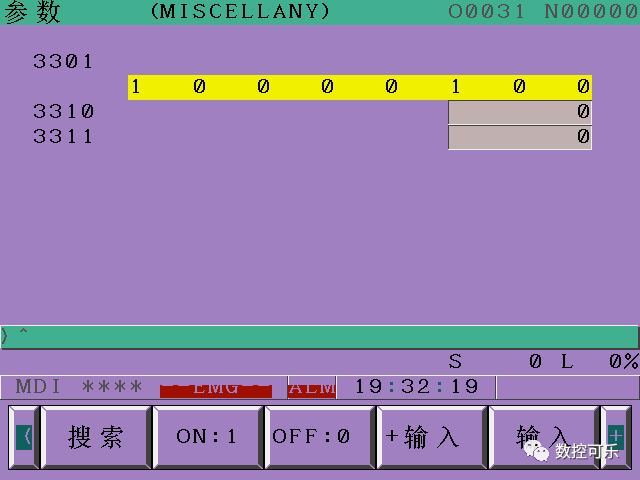

0i MC
参数No.3301:
在0i-MC/Mate-MC《B-64120CM_01参数说明书》虽然有相关介绍,但小编所使用的0i-MC机床上此参数无任何信息。找了好几台不同小版本的都是如此。但是设置No.3301#7,就能截屏”,MC的截屏如下:

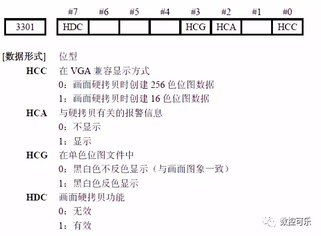

0i D
参数No.3301
在0i-D的B-64310CM_01 参数说明书上对此参数比MC系列的要少一写,详细如下:Fanuc 0i数控系统截屏即画面硬拷贝

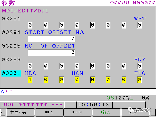

截图如下
额,后一张多个HCN,这位参数在F系列的说明书中有相关介绍,D系列的同样适用。
