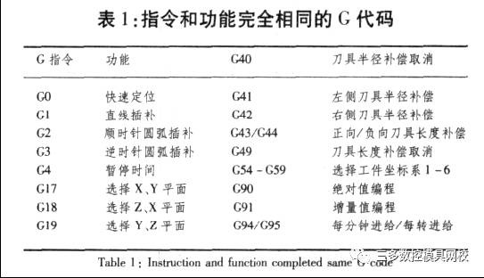

数控技术诞生后的50 年间的信息交换都是基于ISO6983 标准, 即采用G、M代码描述如何加工,其本质特征是面向加工过程。作为ISO 标准, FANUC和SIEMENS 指令和功能完全相同的G 代码 (表1)如下:
FANUC与SIEMENS数控系统GM代码区别

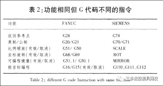

FANUC 系统的特色是其指令全部由G、M 代码实现。在这方面,SIEMENS 系统有不同特点, 即部分使用G 代码, 部分使用直观的英文指令。FANUC和SIEMENS 功能相同但G 代码不同的指令 (表2)如下:

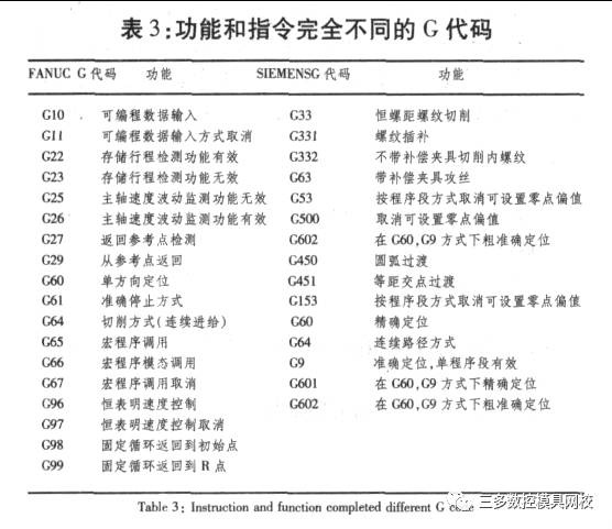

FANUC 和SIEMENS 功能和指令完全不同的G代码 (表3) 如下:

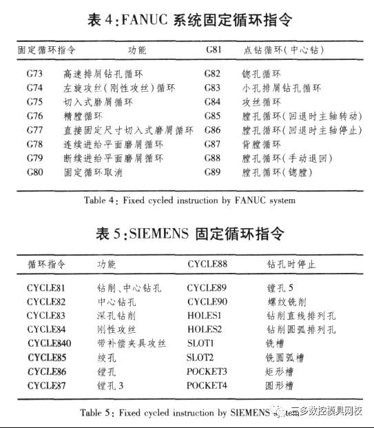

2、FANUC 和SIEMENS 固定循环指令的比较
对于FANUC 系统而言, 固定循环指令仍然是通过G 代码来实现的, 这一点与SIEMENS 系统有很大的不同。FANUC 系统固定循环指令 (表4) 如下:
相比之下, SIEMENS 固定循环指令具有特色, 用一组直观的CYCLE、SLOT 等指令来实现钻孔等循环指令, 而且对于阵列孔、平面、槽有其独特的指令,很方便用户加工, 见上表5。
