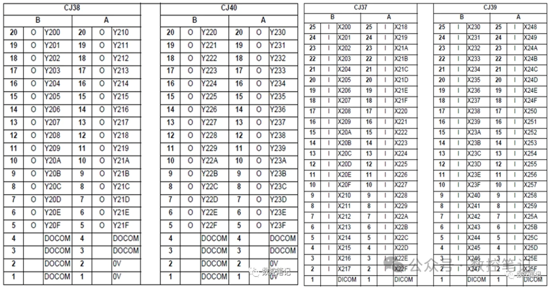

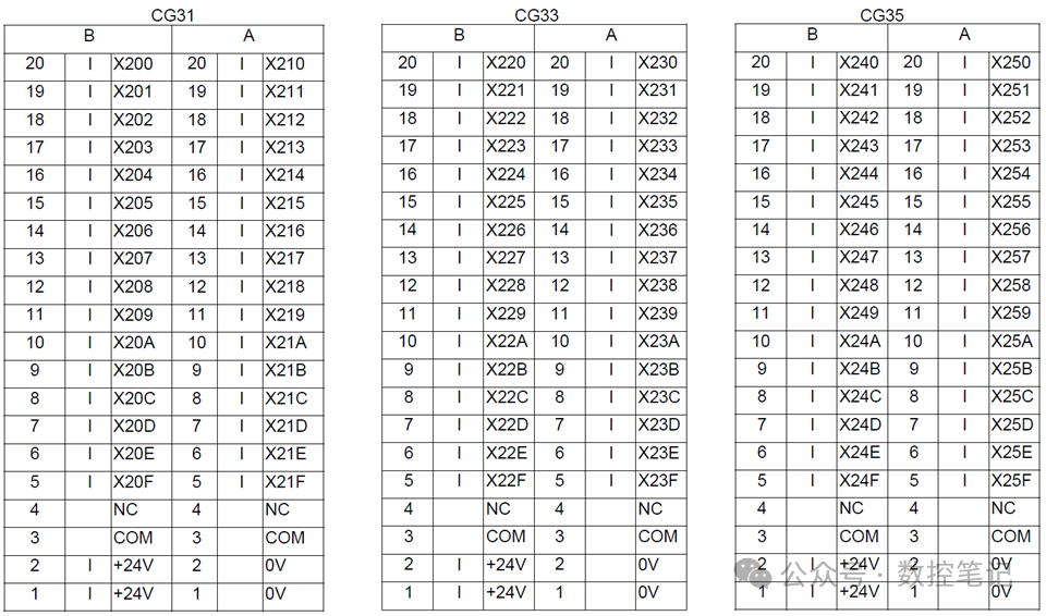

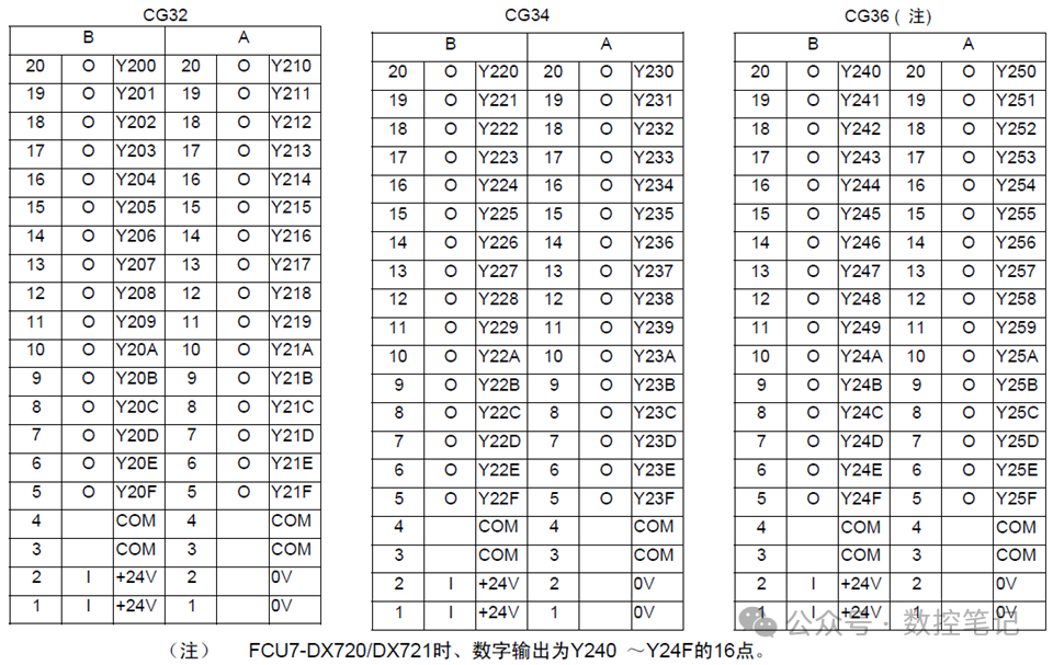

FANUC/三菱M70 M80数控系统IO端口地址

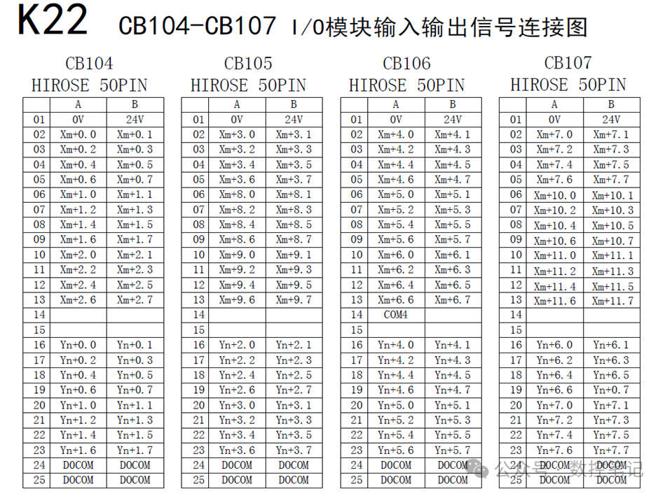

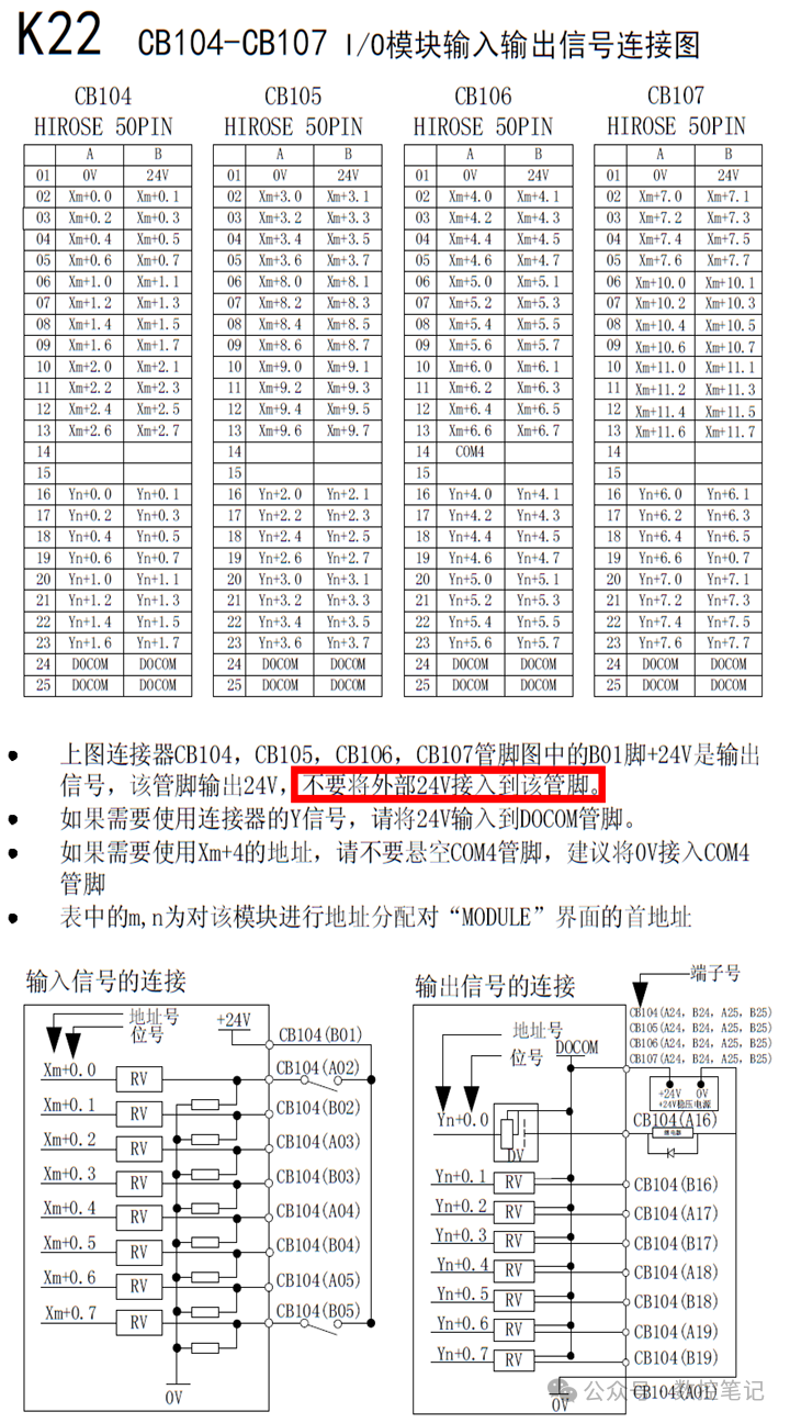

FANUC I/O模块输入输出信号连线图  CB104、CB […]
