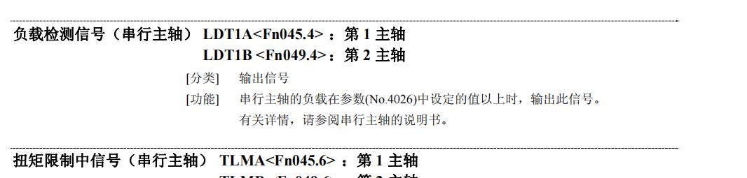

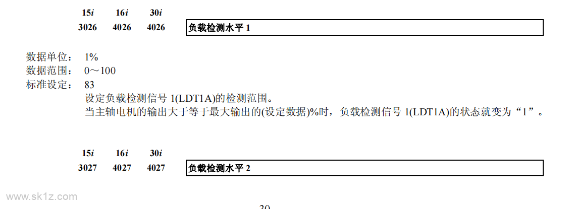

FANUC系统 F45.4 F45.5主轴负载检测信号相关参数 数控驿站 • 2024-08-30 17:32 • FANUC, 技术文章 • 阅读 8111 FANUC系统 F45.4 F45.5是主轴负载检测信号,什么情况下这两个信号会导通,或者是有什么可以设置导通条件? 答:相关参数4026、4027 负载检测水平 原创文章,作者:数控笔记,如若转载,请注明出处:https://www.sk1z.com/74463.html 发表评论 取消回复请登录后评论...登录后才能评论
