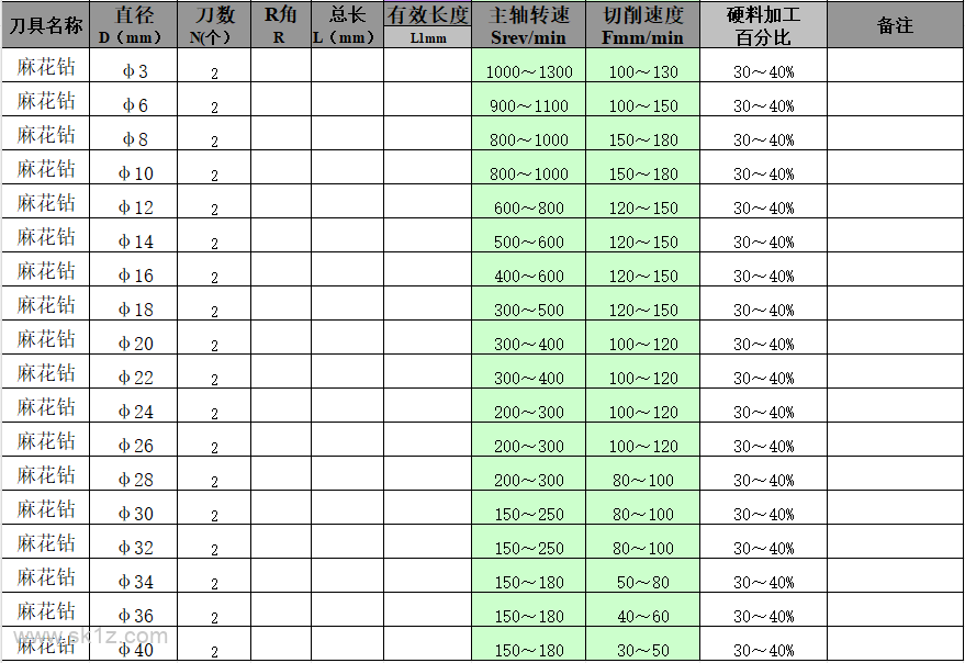

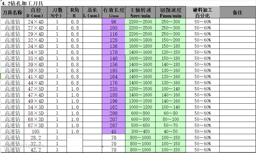

1. 钻孔速度
定义:钻孔速度是指钻头在钻孔过程中每分钟或每秒的进给速度。
重要性:钻孔速度太快可能导致钻头受力过大而折断,而速度太慢则会降低生产效率。
设定依据:钻孔速度的设定需根据具体的钻孔材料、钻头直径、钻孔深度以及设备性能等因素来确定。例如,对于PCB板的钻孔,一般如0.3mm的钻头,下刀速度应在1.5-1.7m/min之间。

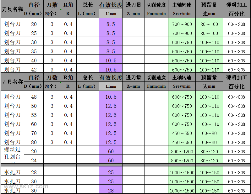

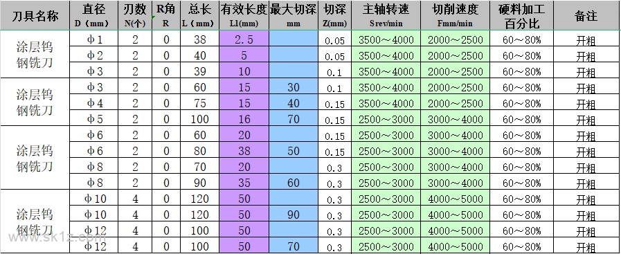

钻孔刀具参数表
钻孔参数,记不住就收藏起来吧
钻孔参数,记不住就收藏起来吧

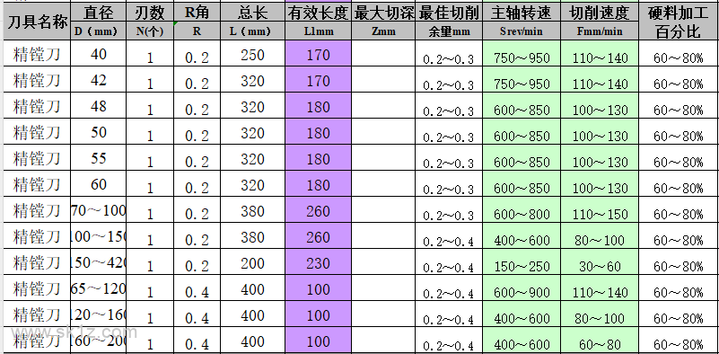

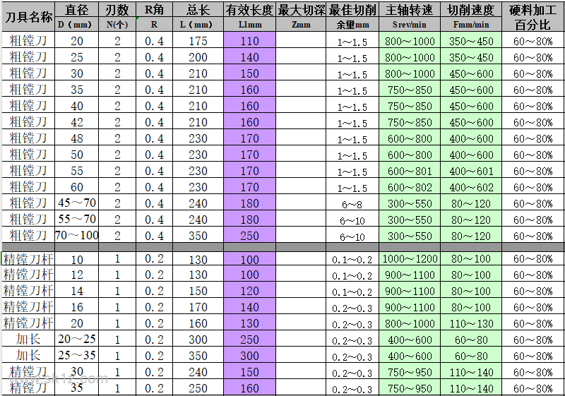

镗孔刀具参数表
钻孔参数,记不住就收藏起来吧
钻孔参数,记不住就收藏起来吧
钻孔参数,记不住就收藏起来吧

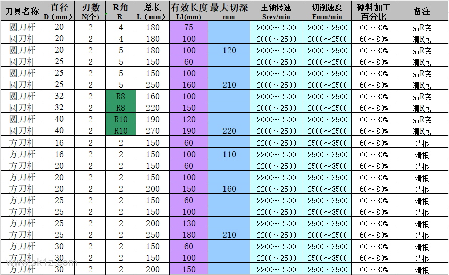

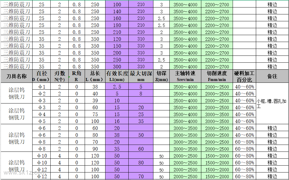

开粗刀具参数表
钻孔参数,记不住就收藏起来吧
中粗刀具参数表
钻孔参数,记不住就收藏起来吧
钻孔参数,记不住就收藏起来吧

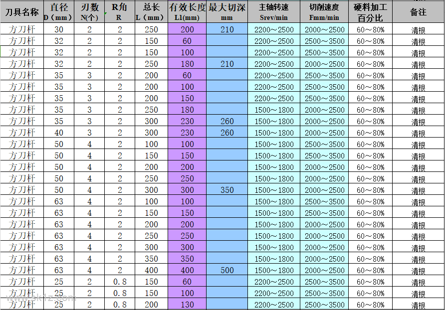

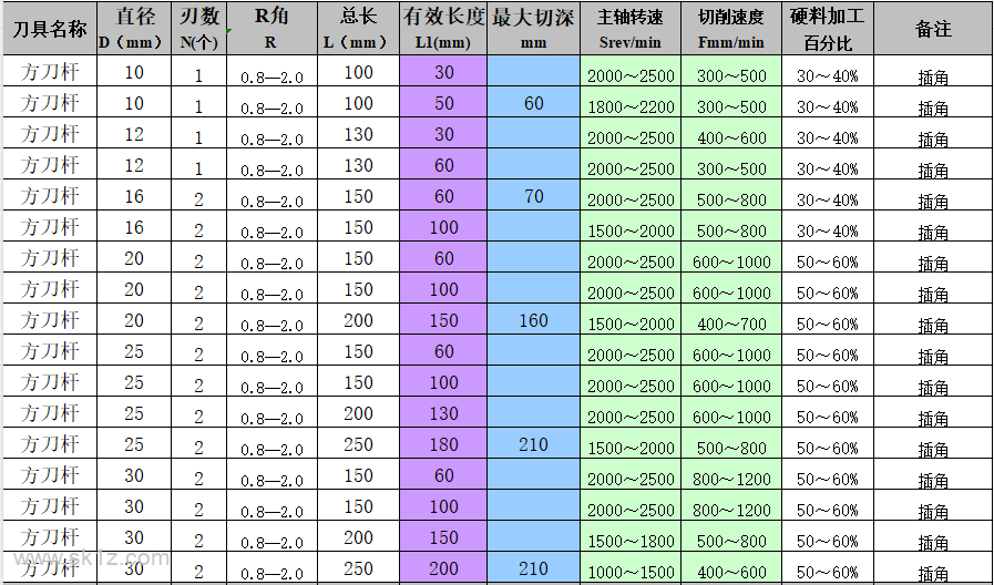

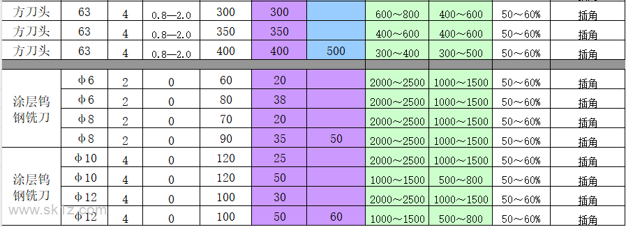

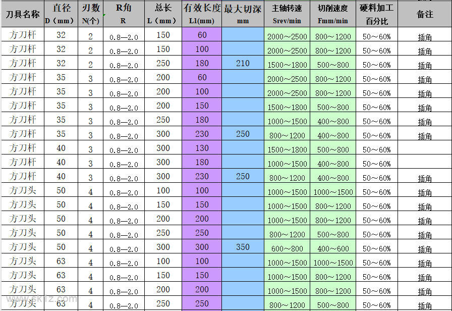

插角刀具参数表
钻孔参数,记不住就收藏起来吧
钻孔参数,记不住就收藏起来吧
钻孔参数,记不住就收藏起来吧

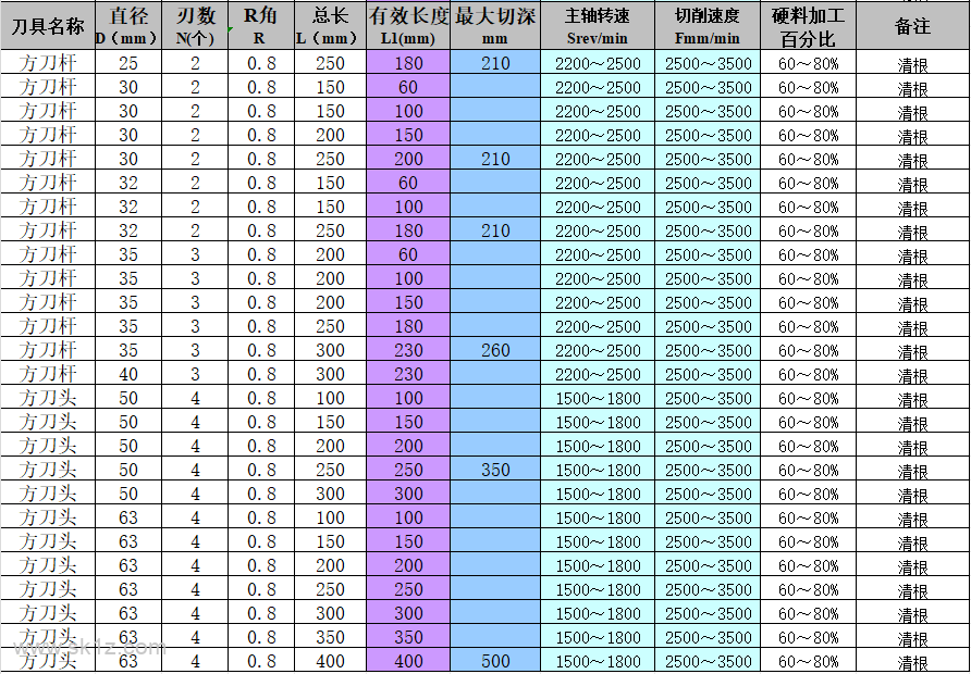

清根刀具参数表

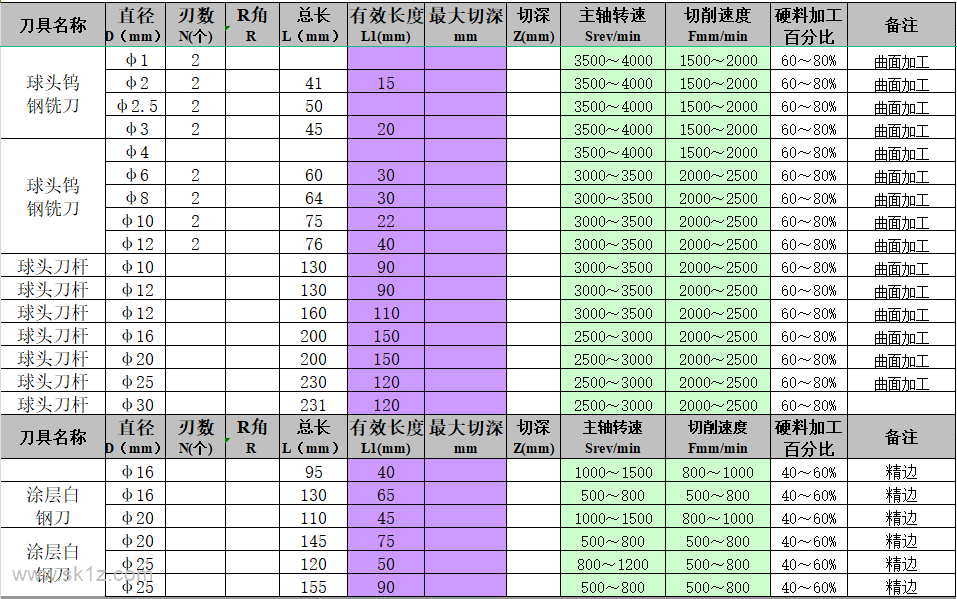

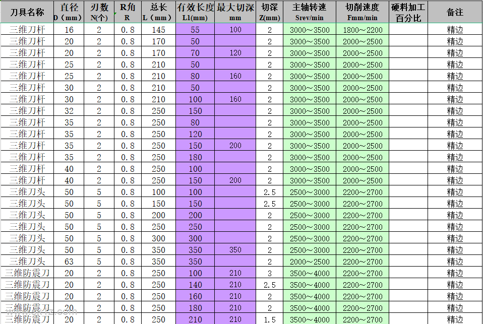

清边刀光底刀具参数表

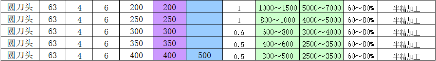

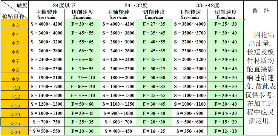

4. 进给量
定义:进给量是指钻头在每次旋转中沿轴向移动的距离,通常以每转进给量(mm/rev)或每分钟进给量(mm/min)来表示。
重要性:进给量的合理设置对于保证钻孔质量和提高施工效率具有重要意义。
设定依据:进给量的设定需根据钻头直径、钻孔材料、设备性能等因素来确定。例如,在数控编程中,可以通过计算主轴转速和每转进给量来确定主轴进给速度。

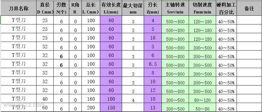

枪钻刀具参数表
钻孔参数,记不住就收藏起来吧

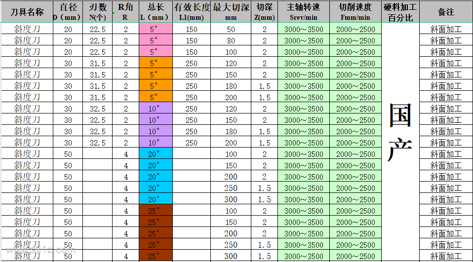

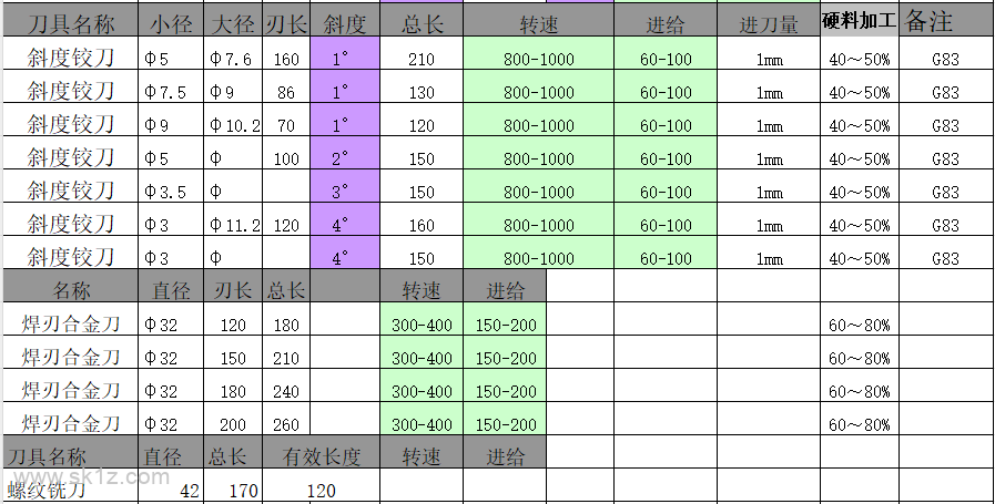

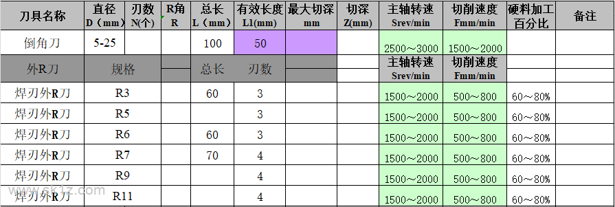

其它刀具参数表
钻孔参数,记不住就收藏起来吧
钻孔参数,记不住就收藏起来吧
钻孔参数,记不住就收藏起来吧

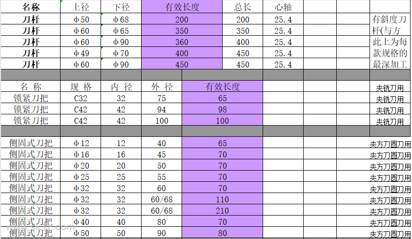

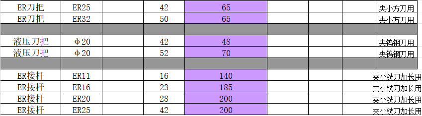

刀柄刀具参数表
钻孔参数,记不住就收藏起来吧
钻孔参数,记不住就收藏起来吧
