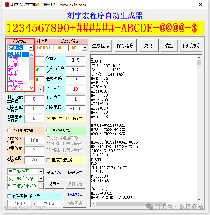

【数控系统】:支持 FANUC、三菱、兄弟、KND、新代、华中、北京精雕 等系统,暂不支持西门子(宏格式与发那科一样的都支持)
【软件特点】:无需画图,功能超多,傻瓜式操作,设定完参数一键生成宏程序,方便快捷。软件超小 不足1M 不占内存。
【软件类型】:电脑版 (免安装,双击即可运行)
【软件大小】:0.7M (可在线升级)

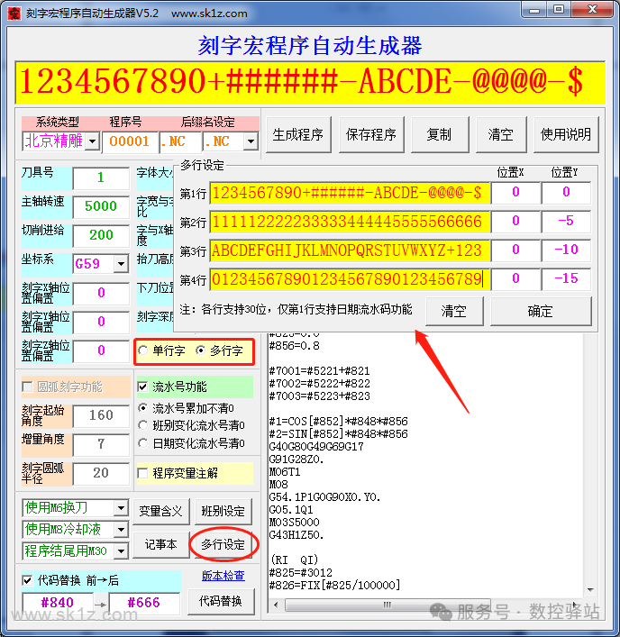

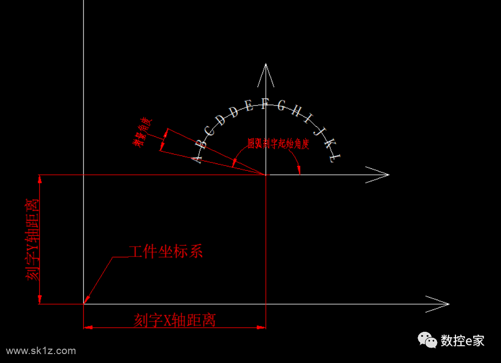

6、支持圆弧刻字功能,起始角度、圆弧角度、增量角度设定。
7、可支持4行(每行30位),位置可以任意放置。

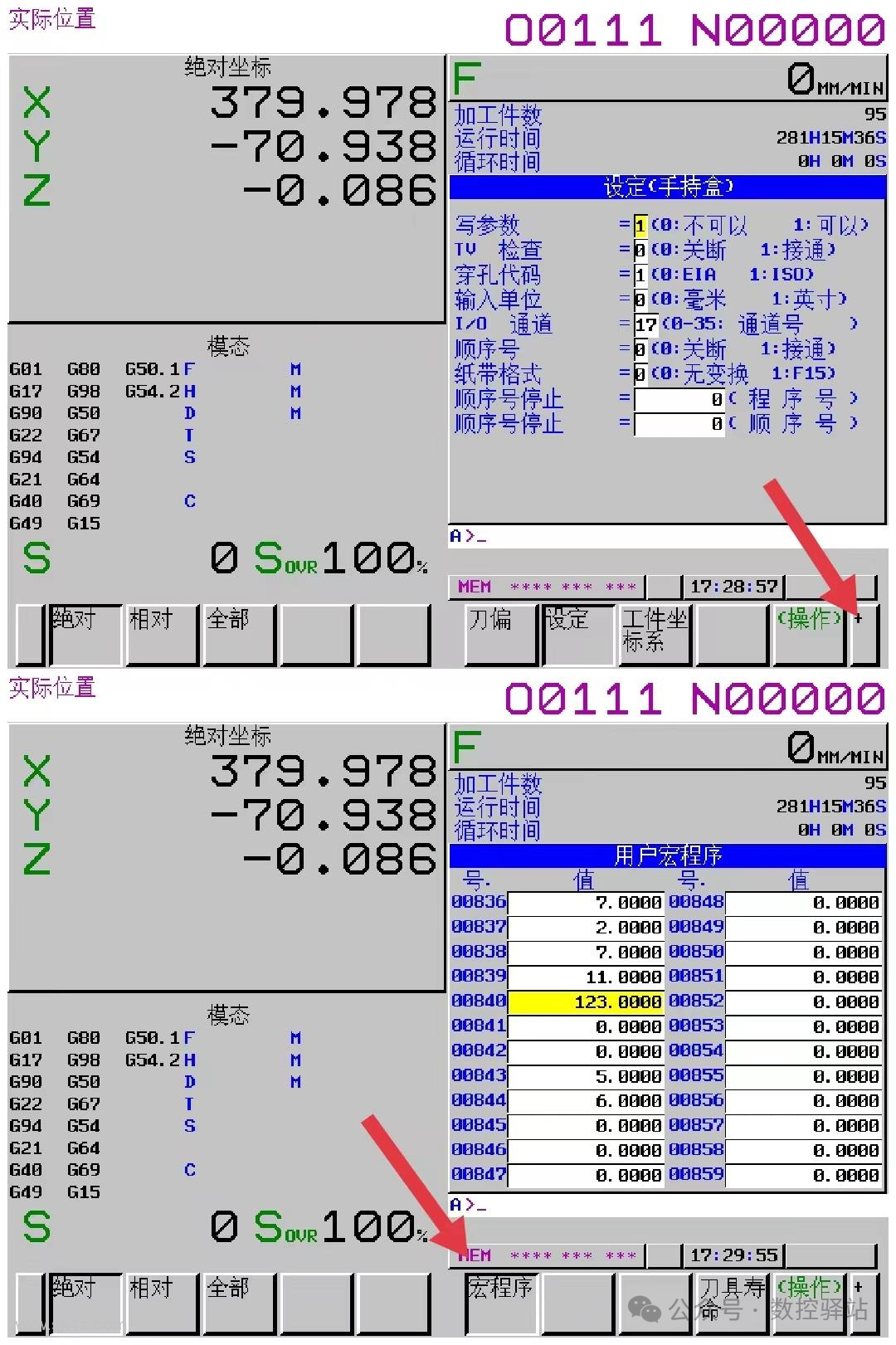

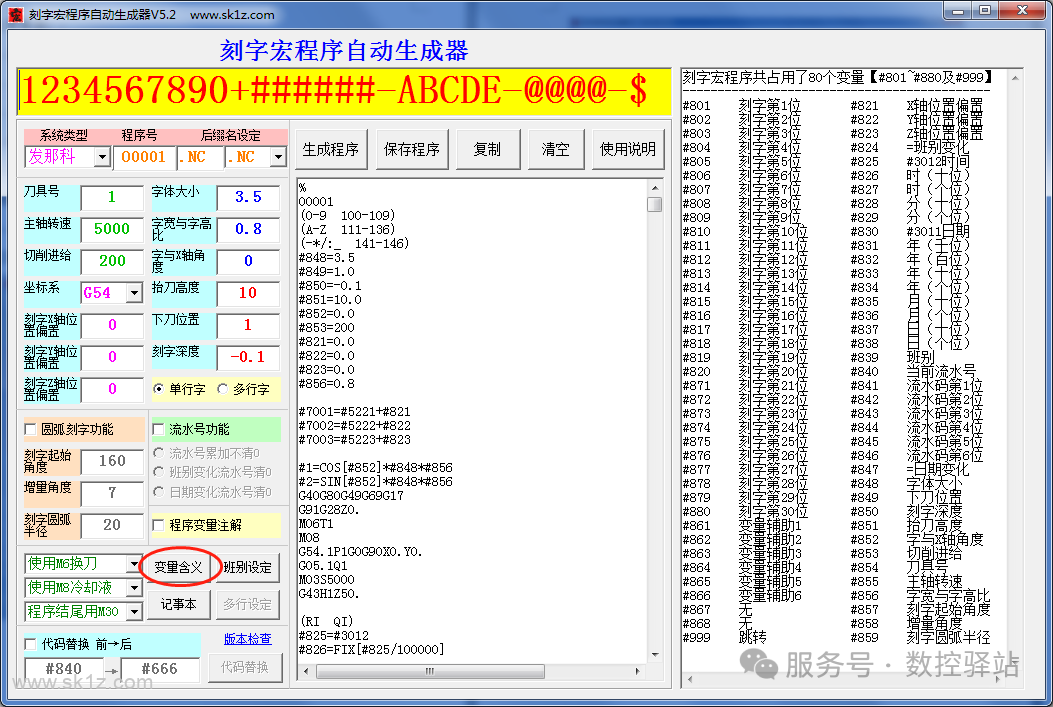

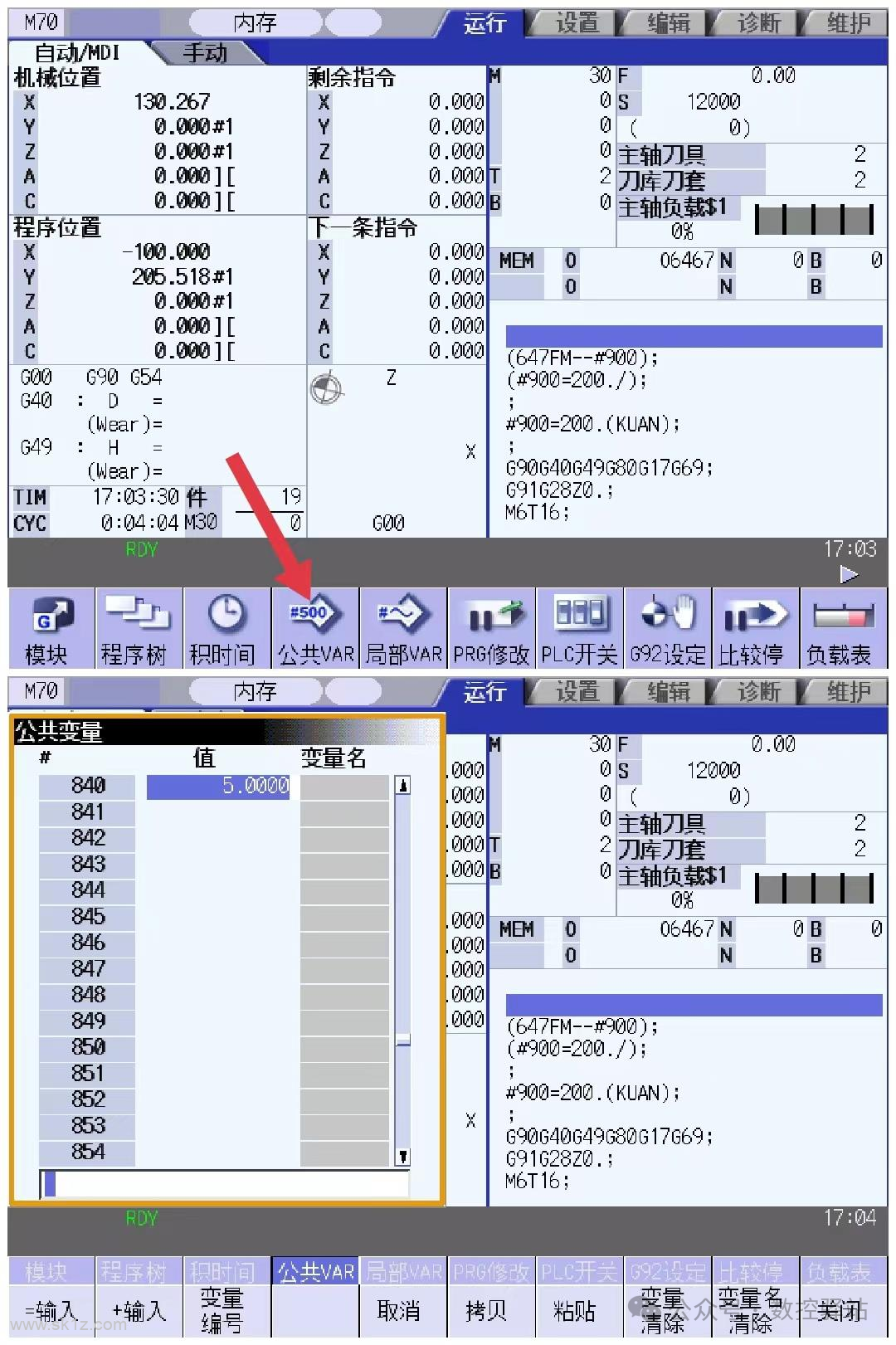

⊙变量[#840]为自定义流水码起始号,如需从中间开始刻流水码,请在机床上修改[#840]变量,程序无需修改。
FANUC系统宏变量界面(如下图)
【软件】刻字宏程序自动生成软件V5.2
三菱系统宏变量界面(如下图)

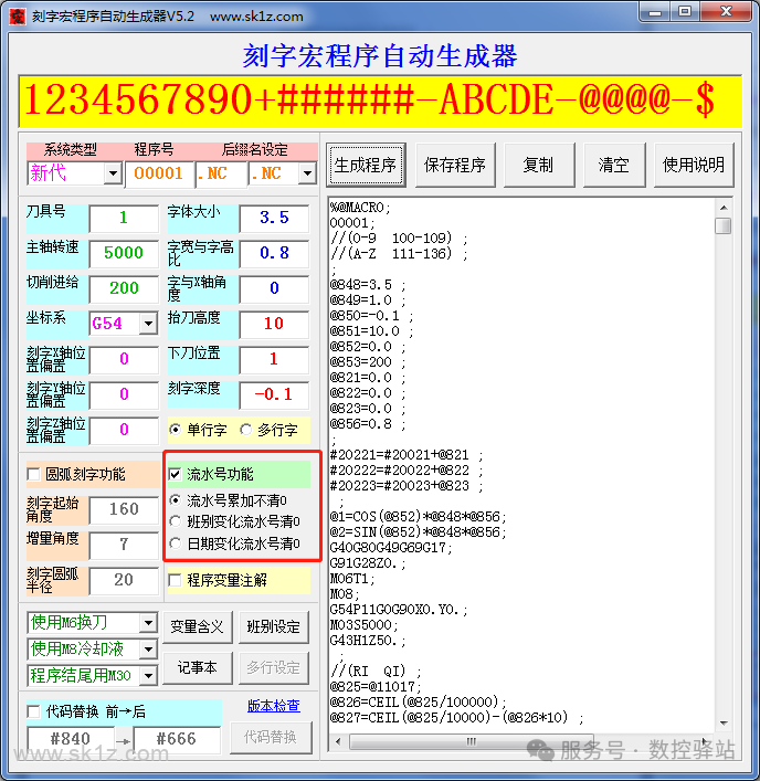

勾选[流水号功能],可以设定以下三种模式。
⊙1、流水号累加不清0
⊙2、班别变化流水号清0
⊙3、日期变化流水号清0

★5.系统类型
系统类型可选择不同的数控系统

★6.多行功能
⊙可支持4行,每行支持30位,位置可自由设定。
⊙第1行,支持刻日期、流水码、班别等功能。
⊙第2~4行,支持数字、字母、符号。

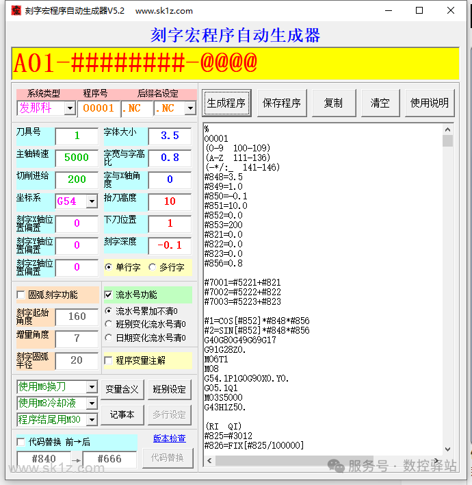

★7.举例
需要刻写内容为:A01-20241225-0001
A01为机台号、20241225为年月日、0001为4位流水号。
在软件顶部需输入:A01-########-@@@@
根据实际需求,可任意组合!

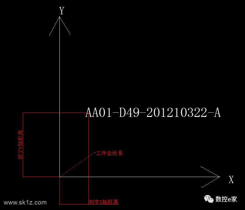

三.刻字坐标说明:
如下图 刻字位置与 产品坐标(G54-G59)标识
注意!! G54.1 P1为刻字坐标
注意!! G54.1 P1为刻字坐标
【软件】刻字宏程序自动生成软件V5.2
【软件】刻字宏程序自动生成软件V5.2
【软件】刻字宏程序自动生成软件V5.2

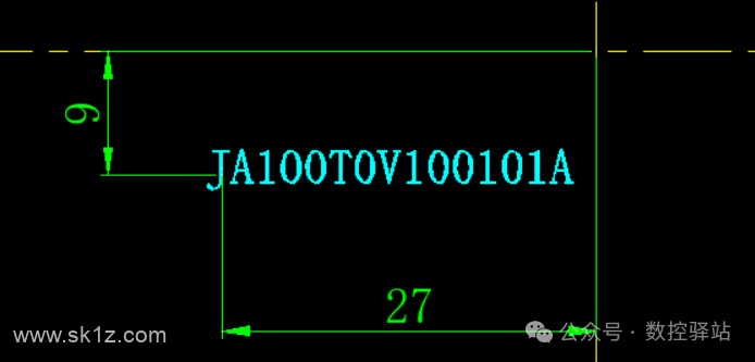

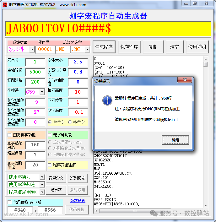

例 1:刻字要求如下图
【软件】刻字宏程序自动生成软件V5.2
刻字位置如下图
【软件】刻字宏程序自动生成软件V5.2
软件输入下图数据,点[生成程序]→[输出文件]
【软件】刻字宏程序自动生成软件V5.2

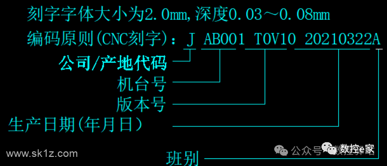

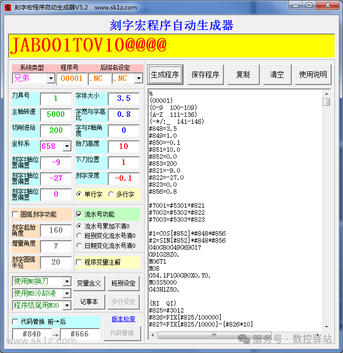

例2:刻字要求如变成 年月日
那我们在软件顶部黄色编辑框内输入
JAB001T0V10########$
【软件】刻字宏程序自动生成软件V5.2
【软件】刻字宏程序自动生成软件V5.2
例3:刻字要求如变成 流水码
那我们在软件顶部黄色编辑框内输入
JAB001T0V10@@@@

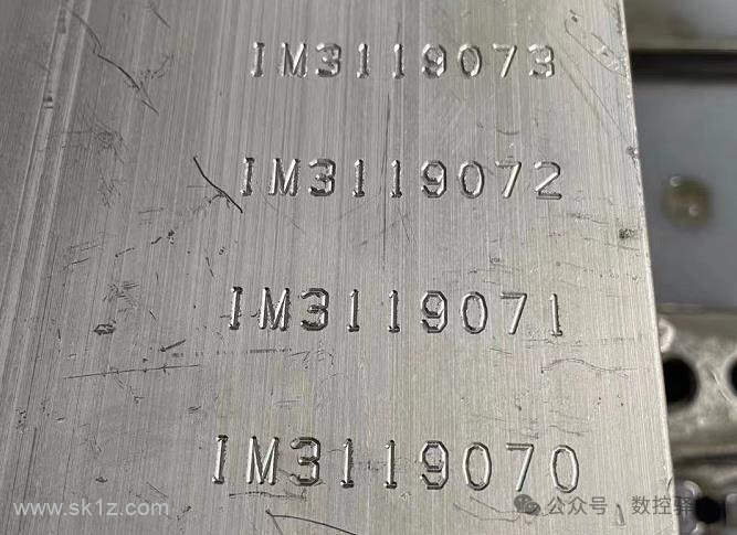

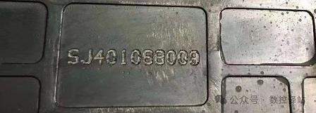

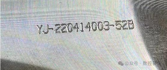

五. 刻字效果图示
【软件】刻字宏程序自动生成软件V5.2
【软件】刻字宏程序自动生成软件V5.2
【软件】刻字宏程序自动生成软件V5.2
【软件】刻字宏程序自动生成软件V5.2
【软件】刻字宏程序自动生成软件V5.2
【软件】刻字宏程序自动生成软件V5.2
【软件】刻字宏程序自动生成软件V5.2
六. 常见问题解答

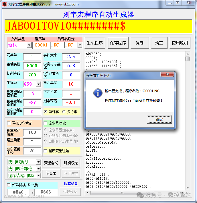

1、点击了[输出文件],程序存在哪里了?
答:请先进行解压,再运行程序,否则程序保存不了!如果解压的软件在电脑桌面,那么输出的程序就在电脑桌面!如果解压的软件在文件夹内,那么输出的程序就在对应的文件夹内!

6、软件内的变量机床已经占用了怎么办?
答:本软件具有变量替换功能,生产程序后→勾选[代码替换],左侧输入需要替换的变量号,右侧输入替换后的变量号,点击[代码替换]按钮即可替换指令代码。
7、流水码如何从中间开始刻?
答:软件默认变量[#840]为自定义流水码起始号,如需从中间开始刻流水码,请在机床上修改[#840]变量,程序无需修改!
