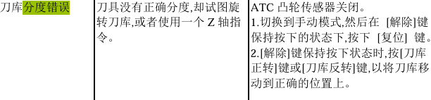

兄弟机床开机报刀库分度错误怎么处理?开机就报,复位解除报警后,只要有换刀动作这个报警又会出现
