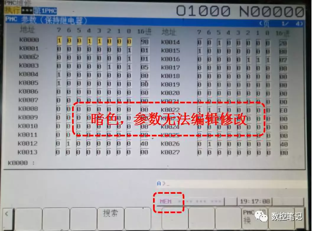

一般情况下,在设定→写保护=1时,在MDI模式下就可以打开修改K参数。
一般在自动模式下K参数将会被保护起来,无法修改。

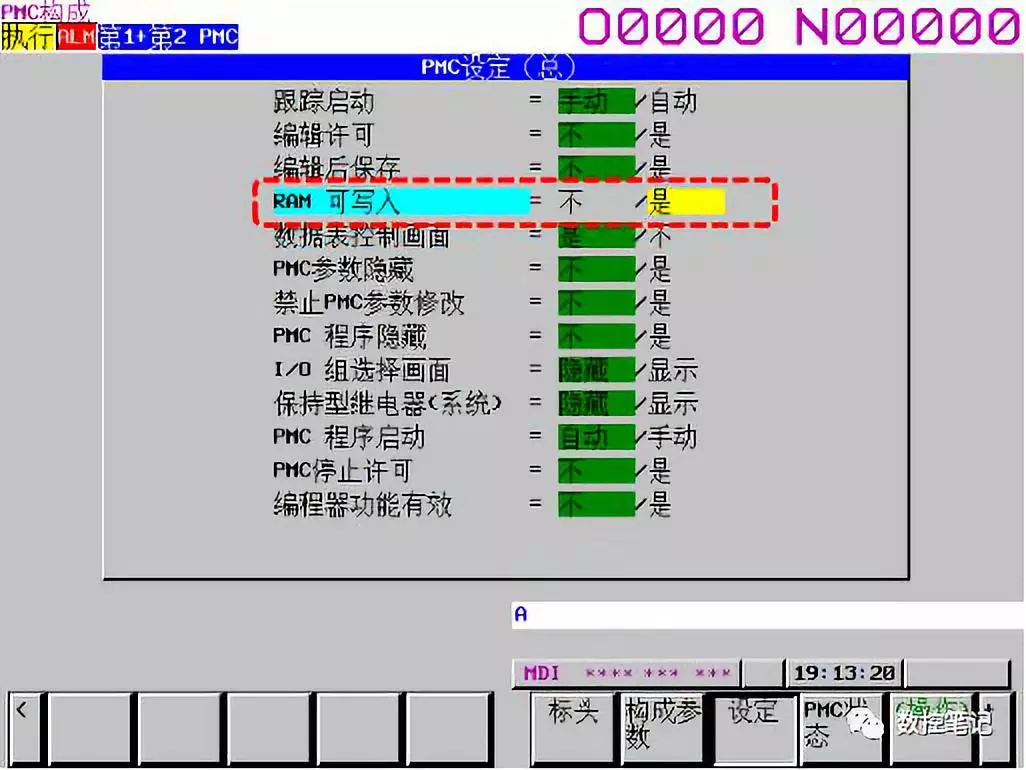

如何在自动模式下,或者在机床运行中修改K参数?首先要确保 修改的K参数不会影响正常加工,不会出现信息报警。设定方法如下,在PMC设定界面,将【RAM可写入】切换到【是】即可;

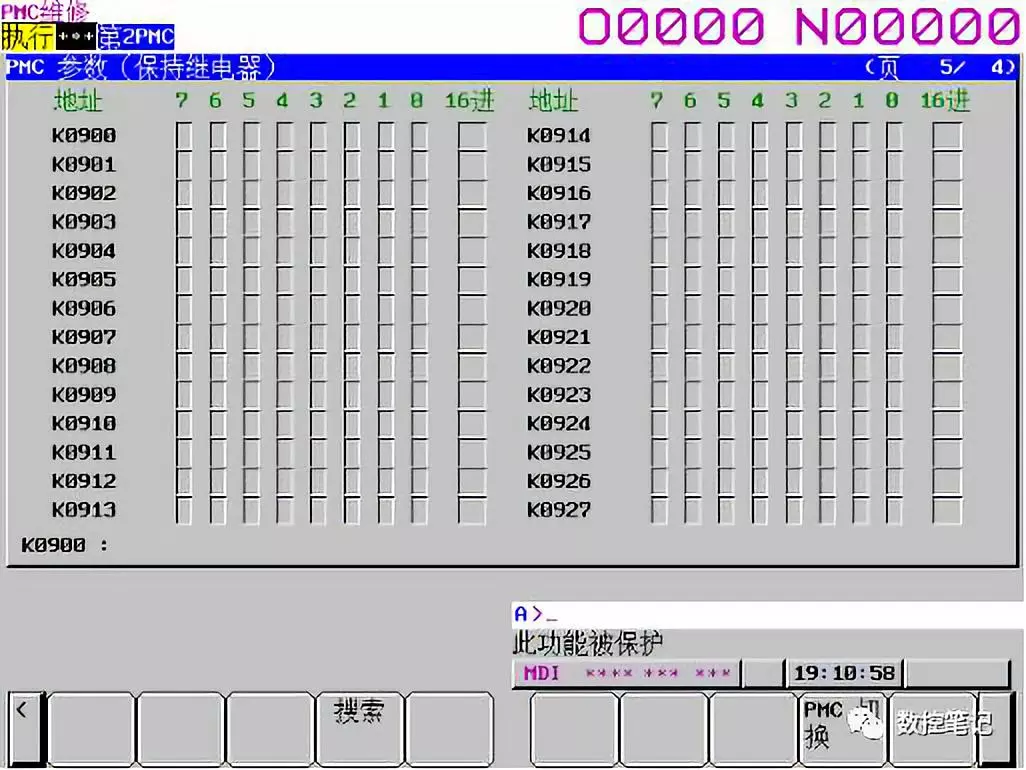

如何显示K900以后的参数?
设定方法:按下急停按钮,在K参数界面向下一直翻页就能够找到了。
FANUC K900以后的参数汇总
