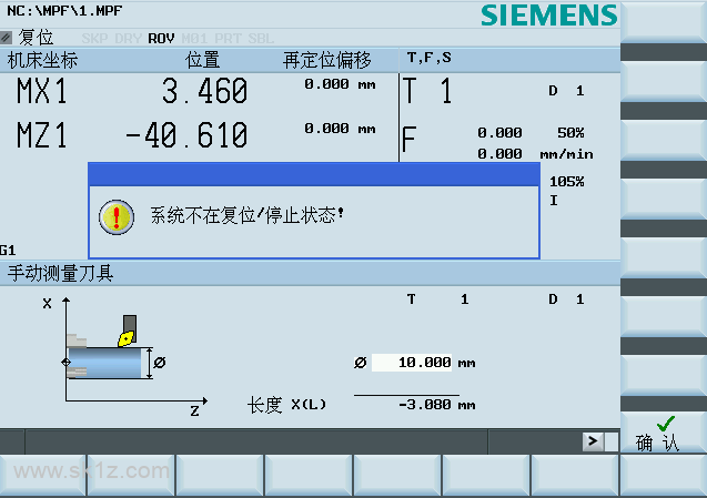

根据用户反馈,手动方式下启动主轴后,再测量刀具时,系统会弹出“系统不在复位/停止状态”的提示信息,需按下“复位”键后,刀具值才会生效,这样会感觉对刀值不对。
如何在手动方式下启动主轴实现测量刀具值立即生效

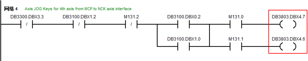

首先我们来看一下808D默认的PLC,如下图,控制主轴的子程序SPINDLE(SBR42)网络4里,主轴的正反转信号是通过激活DB3803.DBX4.7和DB3803.DBX4.6,该信号为PLC到NCK的通用信号,当该两个信号被激活时,系统自动处于非复位状态

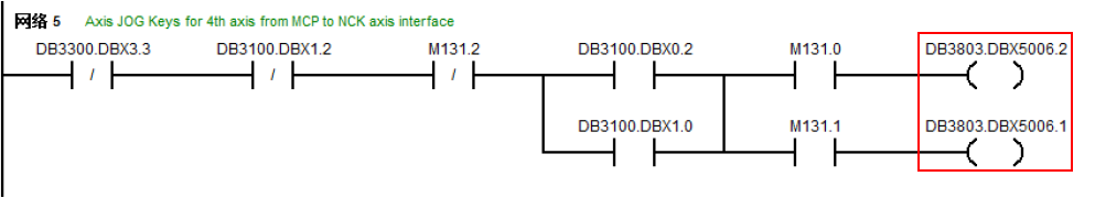

我们再来看一下修改后的PLC,如下图,将网络4的DB3803.DBX4.7和DB3803.DBX4.6分别改成DB3803.DBX5006.2和DB3803.DBX5006.1,该信号为PLC到NCK的工艺功能信号,且该两个信号被激活时,系统依然处于复位状态
在修改后的PLC基础上,我们进行手动方式下启动主轴对刀,测量刀具值立即生效。不会出现提示系统不在复位/停止状态
