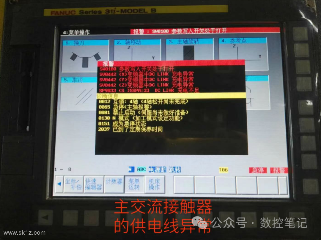

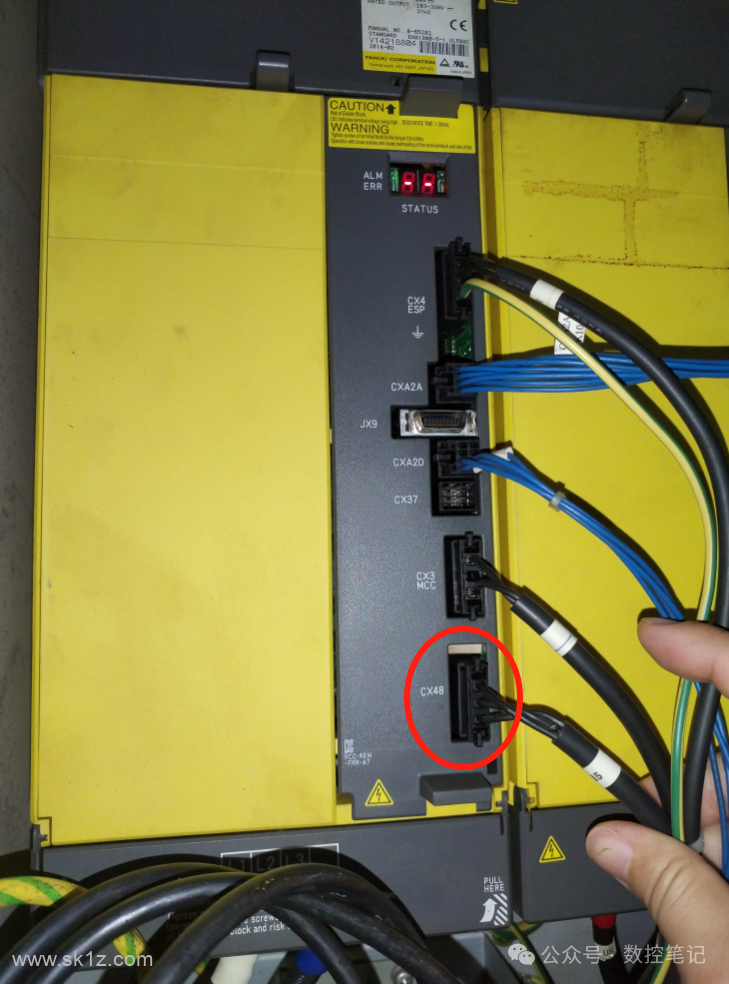

1SV0442 报警分析
报警原因:共同电源: DC LINK 的备用放电电路异常。
排查思路:
1:首先确认急停打开之后,强电必须马上提供给放大器,并且电压足够
2:确认CX48相序是否与放大器强电一致
3:检查与电源相关其他接线是否存在问题
4:更换放大器进行排查
2SP9033 DC LINK 充电不足
放大器报警号:33
报警原因:电磁接触器处在on时,功率电路部的直流电源电压充电不足(共同电源报警显示5)
排查思路: 检查并修改电源电压 更换共同电源 常与sv0442一起出现,检查cx48端口接线
3数控笔记维修案例
案例1:主交流接触器的供电线异常

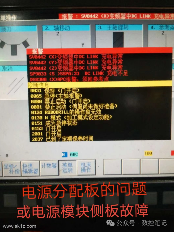

案例2:电源模块侧边故障

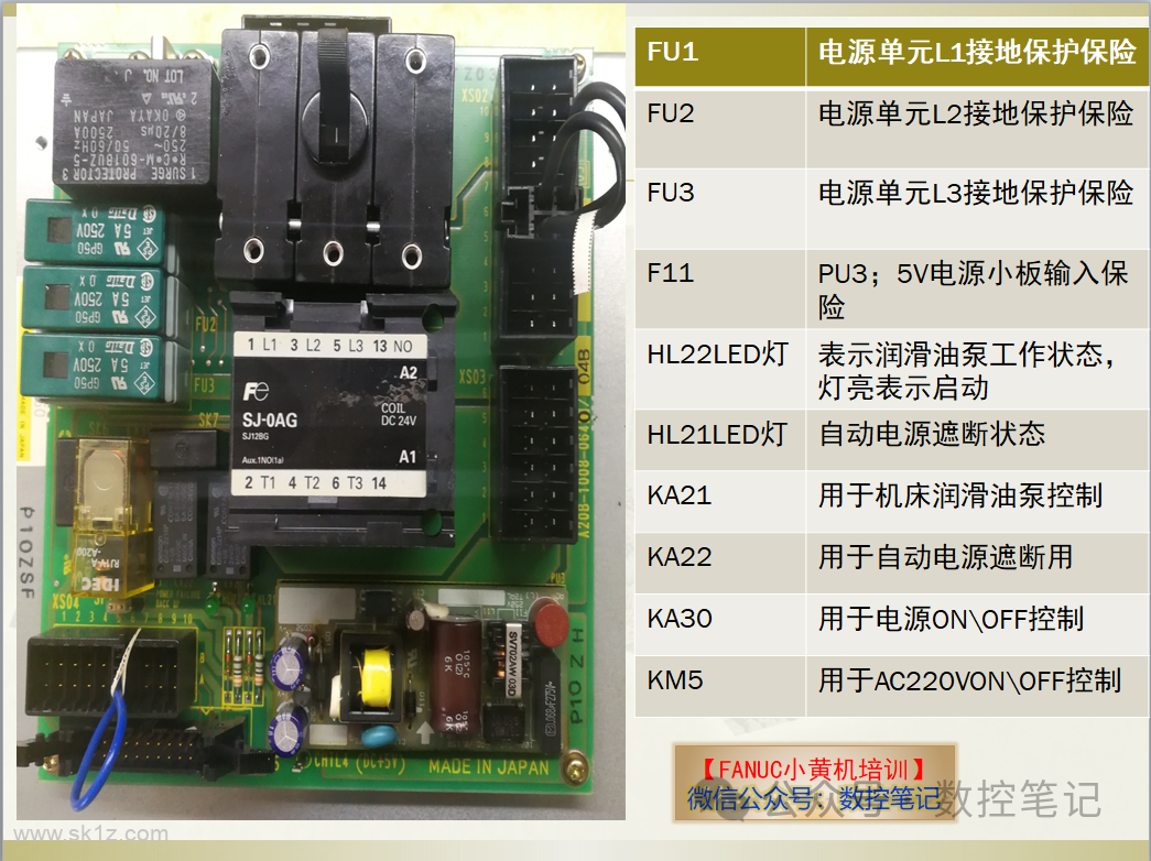

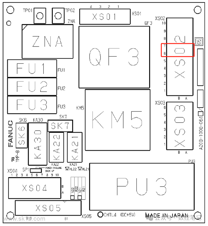

案例3:电源分配板(四方板)故障
案例4:CX48电压异常 SV442 SP9033

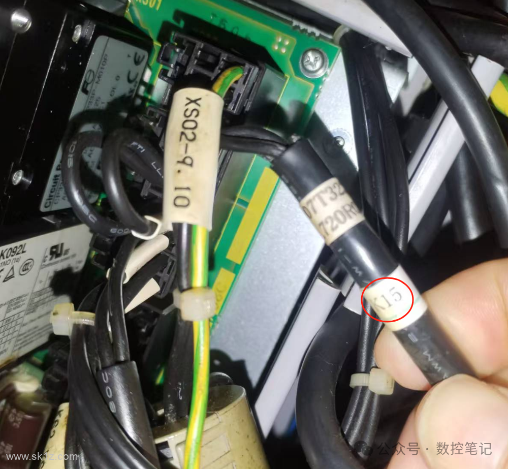

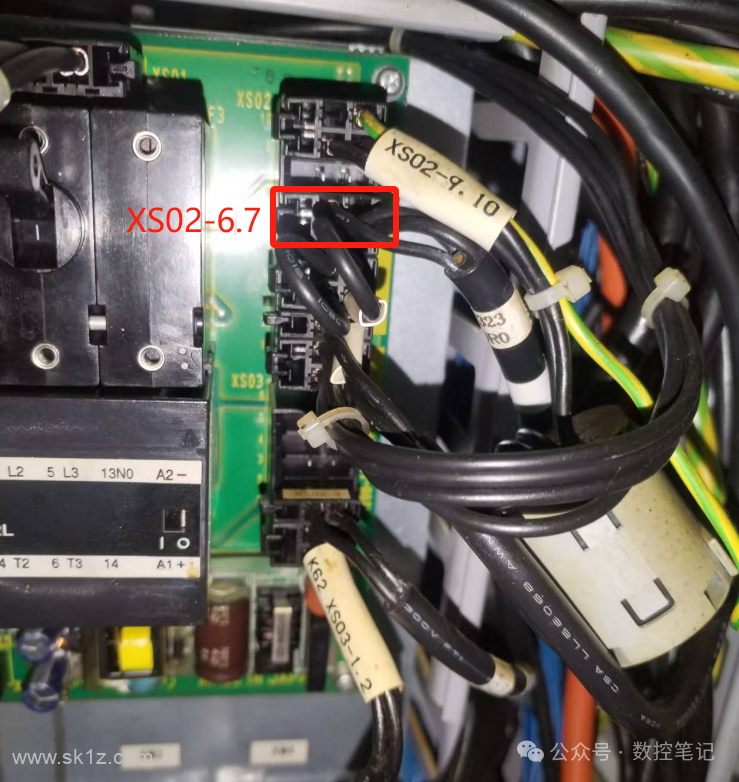

XS02-6.7 K15电压异常
