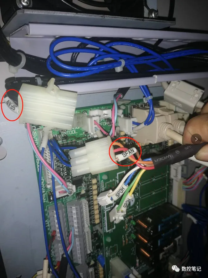

报警内容:0018**交流电源电力不足
故障现象:操作面板各个按钮按键,按了无反应;测量进线电源电压正常。
报警案例:经检查测量发现,故障原因为机床长期闲置,主轴电机风扇卡死造成此报警。打开电柜箱,左侧IO板上方有条【SFAN】插头,此插头为主轴风扇三相电源线,拔掉此插头,即可消除0018**交流电源电力不足报警。

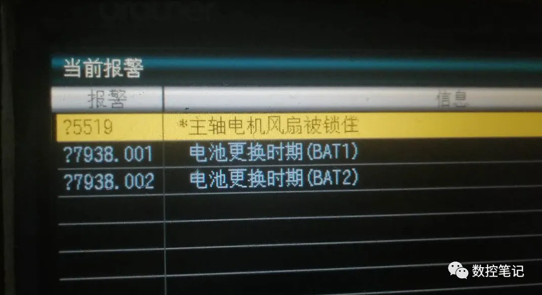

主轴电机风扇被锁住报警如何屏蔽?
Brother | 交流电源电力不足报警
报警原因:大部份为主轴风扇油污较多油污凝固,导致主轴风扇无法运转。
处理方法:关闭电源,拆卸风扇清洁保养,或者更换新的主轴电机风扇。
如何屏蔽:当急用机床且没有备品时,清洁保养后报警扔无法清除,如何临时屏蔽此报警呢?(注:屏蔽方法只可做临时使用,不可长时间屏蔽风扇,会影响主轴电机正常散热!若主轴电机烧坏了就得不偿失了)如何屏蔽5519主轴电机风扇被锁住报警?→ Brother | 主轴电机风扇被锁住报警如何屏蔽?
