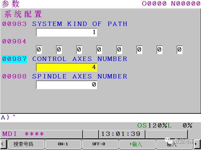

1.轴控制参数:No.987
设定:顾名思义,三轴设置为3,四轴设置为4,五轴设置为5……
Fanuc 0i MF数控系统主要四轴参数设置方法

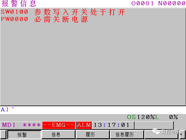

2.更改此参数后将产生PW0000必须关断电源的报警,此时请关闭电源重启。

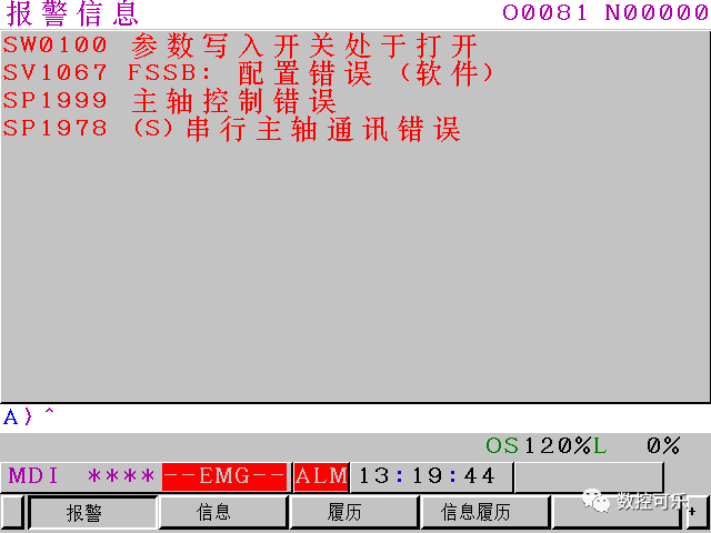

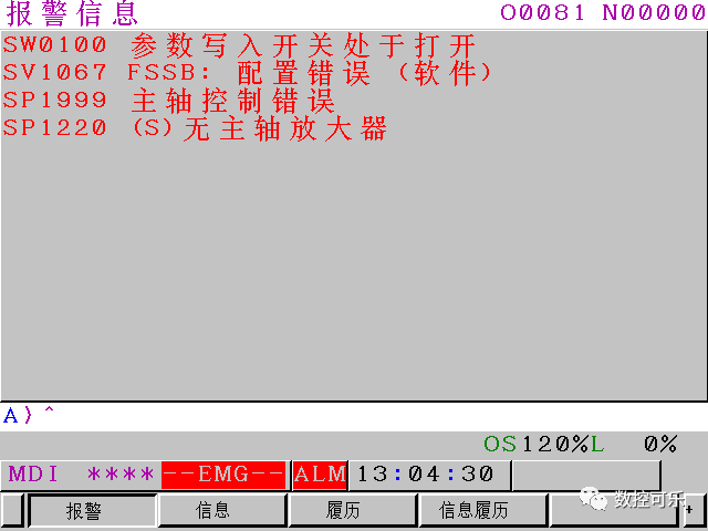

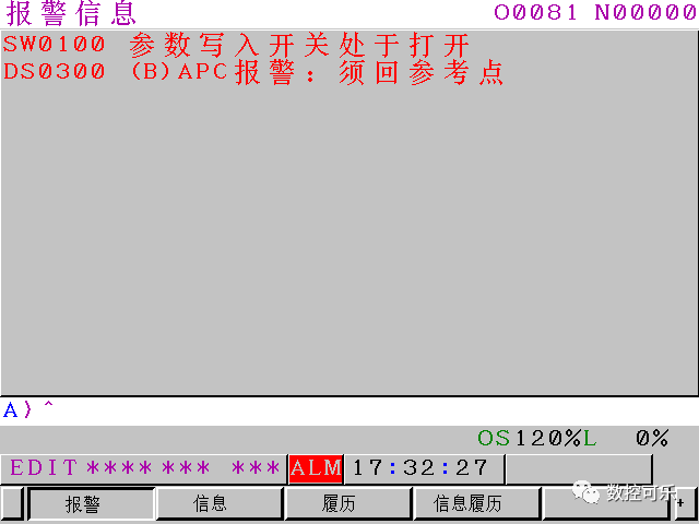

3.重启后会产生一些报警,如下两图:

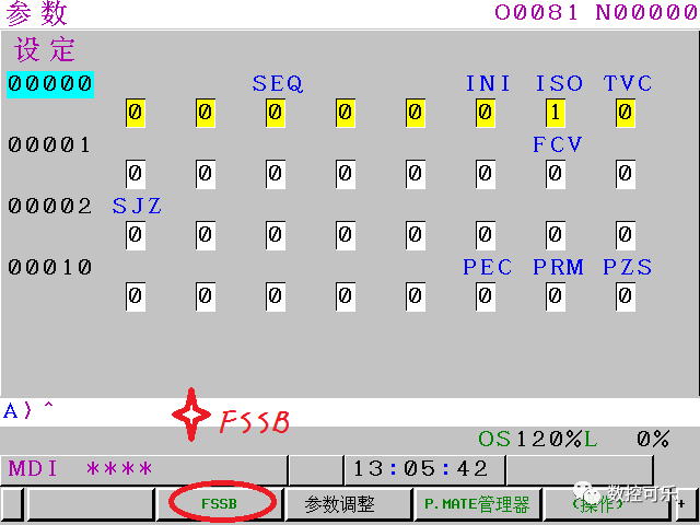

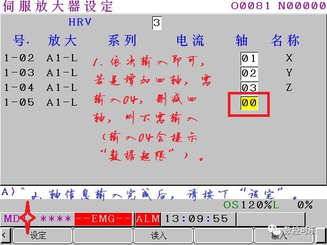

此时按下系统参数按键,再按下若干次+”按键找到FSSB”,如下图:

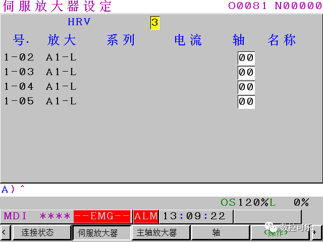

进入FSSB界面后再选择伺服放大器”,这时将看到各轴信息均为“00”,如下图:
对应各轴分别输入1.2.3.4,最后按下设定”,如下图:

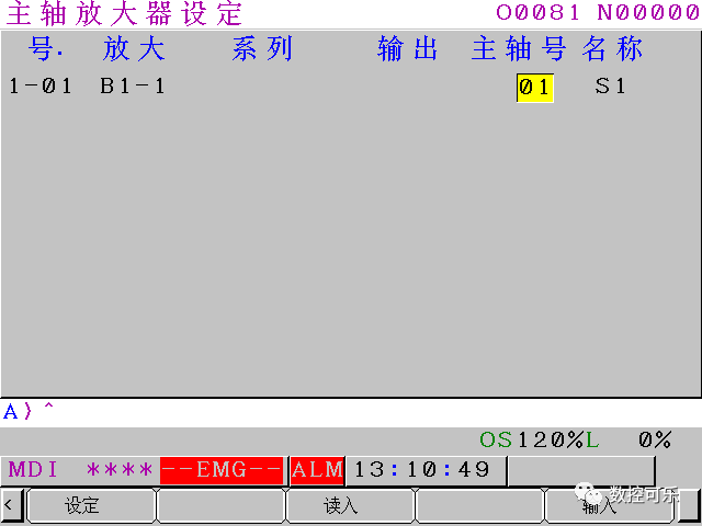

在FSSB界面后再选择主轴放大器”,同前面一样,将主轴号设置为“01”,如下图:

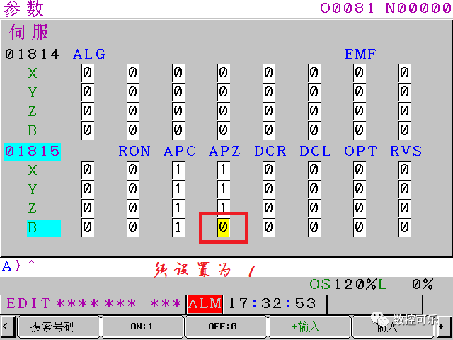

此时增加/删减四轴的主要参数就设置完了,当然这只是基于本就开通使用过四轴功能的机床,另外普瑞斯机床还有一个D311需要设置。
若是删减为三轴,关机重启后即可正常使用了。若是绝对编码器机床增加四轴,重启后会产生DS0300(B)APC报警:须回参考点”的报警,此时从新设定第四轴原点即可,即设置No.1815第四轴的 APZ APC为1。具体操作方法和0i MD的一样,详见《FANUC原点设定》一文。
