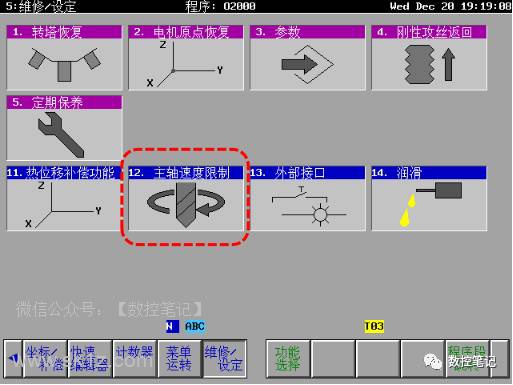

FANUC 31i小黄机主轴速度限制功能介绍
主轴限速:因程序错误等原因而错误地使主轴高速旋转时,在发生加工不良,或使用了大径刀具之类无法高速旋转的刀具的情况下,存在着刀具从主轴脱落的危险。此外,如接触式探头那样,在某些情况下不可使主轴旋转。本功能,通过事先针对每把刀具设定主轴速度的限制值以及限制功能,防止主轴在超过限制值的速度下旋转。

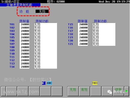

(1)功能的有效/无效:
设定了[无效]的情况下,不使用主轴速度限制功能的各项设定。

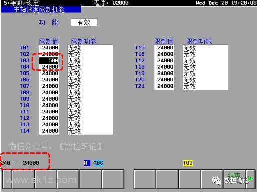

(2)限制值:
针对每个刀具编号,设定允许最高速度。标准主轴的情况下可以设定 100~10,000 转,高速主轴的情况下,可以在 240~24,000 转之间进行设定。

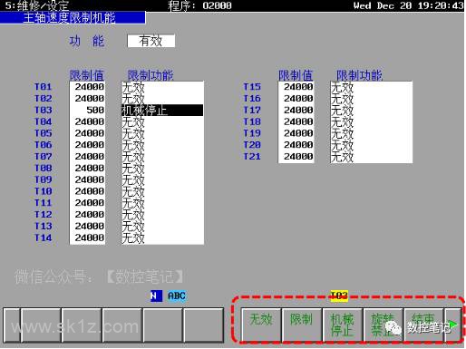

(3)限制功能:
设定在主轴速度超过限制值时,针对每个刀具编号设定进行什么样的控制。将光标移动到限制功能栏时,会显示出如下软键,从中予以选择。
无 效 : 有关该刀具编号,不进行主轴速度的限制。

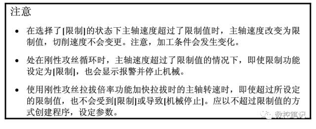

限 制 : 主轴速度超过限制值时,在限制值下使主轴旋转,并继续进行加工。同时显示操作消息“2029 主轴速度达到了极限值”。
机械停止 : 主轴速度超过限制值时,显示报警“EX1072 主轴的速度超出了极限值”,停止机械。但是,主轴不停止,在限制值下继续旋转。
旋转禁止 : 有关该刀具编号,禁止主轴旋转。指令了主轴旋转的情况下,不进行主轴的旋转,显示报警“EX1053 禁止主轴旋转”,停止机械。可以指令换刀、主轴定向。
