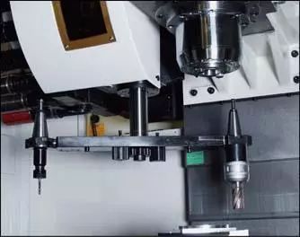

刀臂式刀库

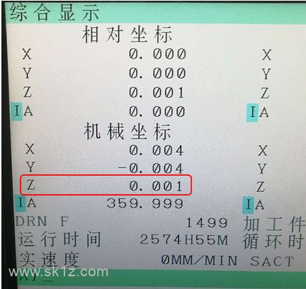

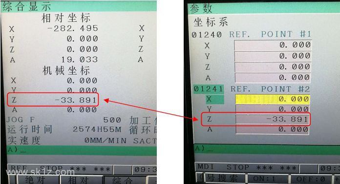

2、由于Z轴回原点会超程,我们可以采用手轮将Z轴往下移动一段距离,然后在MDI中输入“G91 G30 Z0.”,然后按“循环启动”,让Z轴回到机床的换刀点(也称第二参考点)。
3、检查“Z轴机械坐标值”与系统参数“1241”Z轴设定值是否相同,并记录此值,如下图:
FANUC | Z轴回原点有撞击声,怎么办?
此值就是距离Z轴机械原点的距离,由于换刀点由机械臂换刀位置决定不能变动,所以当我们将Z轴原点往下调后,换刀点与Z轴原点的距离就会发生改变

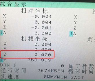

4、然后采用手轮将Z轴机械坐标值摇到零点,如下图

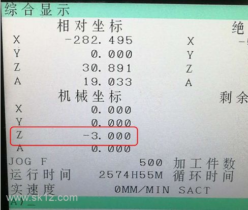

5、下面笔者将Z轴机械坐标原点下调3mm为例,进行故障解除:
采用手轮将Z轴机械坐标值摇到-3.位置,如下图:

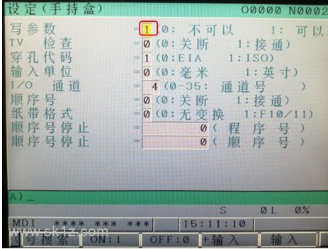

6、打开系统参数修改通道

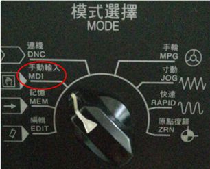

(6.1)首先将机床模式选择打到“MDI”状态,如下图:
(6.2)按机床操作面板“FANUC | Z轴回原点有撞击声,怎么办?”功能键,然后接着按显示屏下方的“设定”选项,此时光标停留在“写参数”选项行,然后接着通过操作机床面板数字键编写“1”,然后接着按输入键“FANUC | Z轴回原点有撞击声,怎么办?”,打开系统参数修改通道。如下图:
“0”:表示不可以修改系统参数;
“1”:表示允许修改系统参数;
此时系统可能会产生报警(根据机床厂家设定会有所不同),不用理会系统报警,如下图:

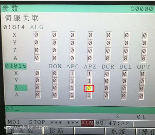

(6.3)Z轴原点的重新设置:
按机床操作面板“FANUC | Z轴回原点有撞击声,怎么办?”键,然后通过操作机床面板编写“1815“,然后接着按显示屏下方“号搜索”,显示屏将会搜索出参数“1815”选项,然后通过按机床面板左右键“FANUC | Z轴回原点有撞击声,怎么办?”,将光标(黄色)停留在“APZ选项Z轴上 ,然后通过操作机床面板数字键编写“1”,然后接着按输入键“FANUC | Z轴回原点有撞击声,怎么办?”,完成参数的设置,如下图:
此时系统会产生报警,提醒需关机重启

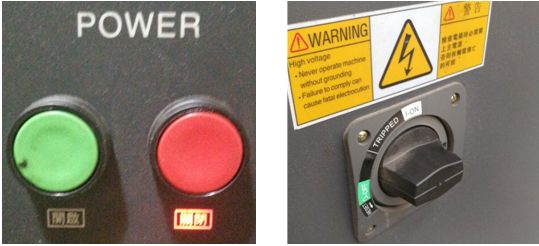

(6.4)Z轴原点设定完成后,关机重机。
必须关闭显示屏电源+机床电源,然后再重新启动。

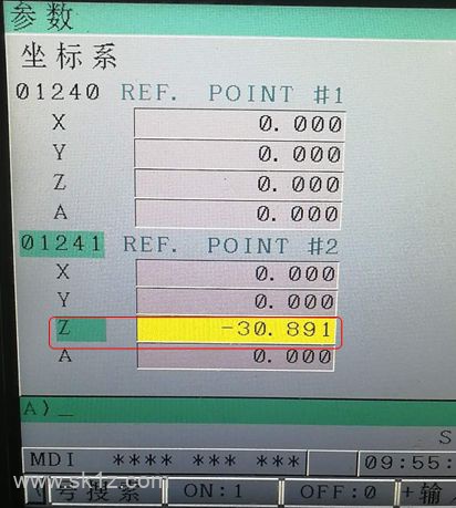

7、设置换刀点
按机床操作面板“FANUC | Z轴回原点有撞击声,怎么办?”键,然后通过操作机床面板编写“1241“,然后接着按显示屏下方“号搜索”,显示屏将会搜索出参数“1241”选项,然后通过按机床面板左右键“FANUC | Z轴回原点有撞击声,怎么办?”,将光标(黄色)停留在Z轴参数选项上,然后通过操作机床面板数字键编写“-30.891”,然后接着按输入键“FANUC | Z轴回原点有撞击声,怎么办?”,完成参数的设置,如下图:
-30.891是怎么来的呢?这是由前面记录的-33.891,将机械坐标Z值往下调了3mm,经过计算得出-30.891
温馨提示:加工中心机械原点重新设置后,换刀点也必须重新设置,因为换刀点是根据机械原点来确定的,如果没有设置换刀点,机床将无法准确换刀。
