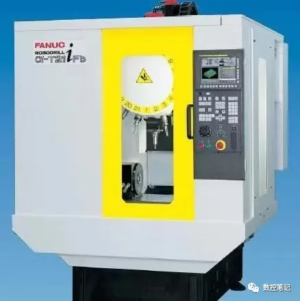

FANUC小黄机APC电池电压低报警
APCFANUC电池电压低报警
4节电池串联后共6V
注意安装的正负极
在电池盒侧壁上也有符号可参考
连接在放大器CXA2A插口
线缆编号为K13(CXA2A)
电池更换后测量电压应为6V
故障描述:工作一段时间绝对位置电池电压低下,且编码器损坏,更换一段时间后故障依然出现。可参考下面的详细案例介绍。
![FANUC小黄机APC电池电压下降报警 FANUC小黄机APC电池电压下降报警](https://cdn.sk1z.com/wp-content/uploads/2023/05/2023050912471714.gif)
