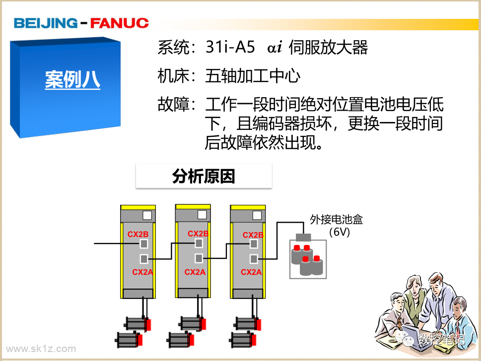

FANUC经常电池电压低报警案例

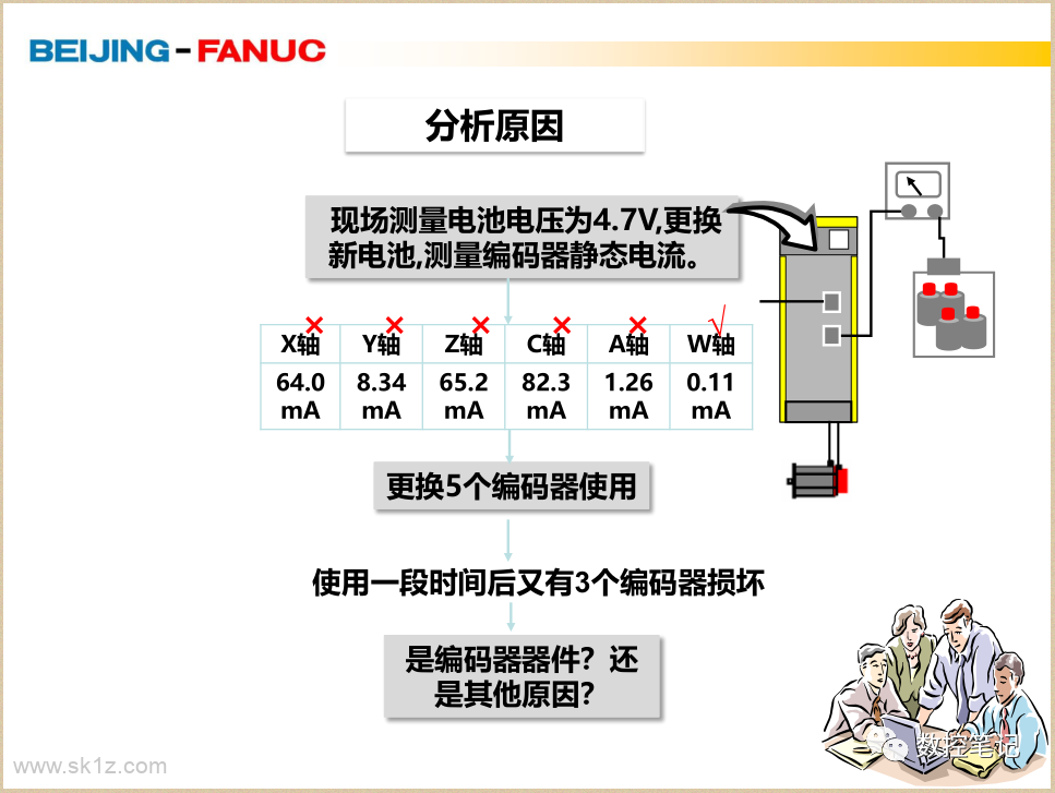

故障描述:工作一段时间绝对位置电池电压低下,且编码器损坏,更换一段时间后故障依然出现。

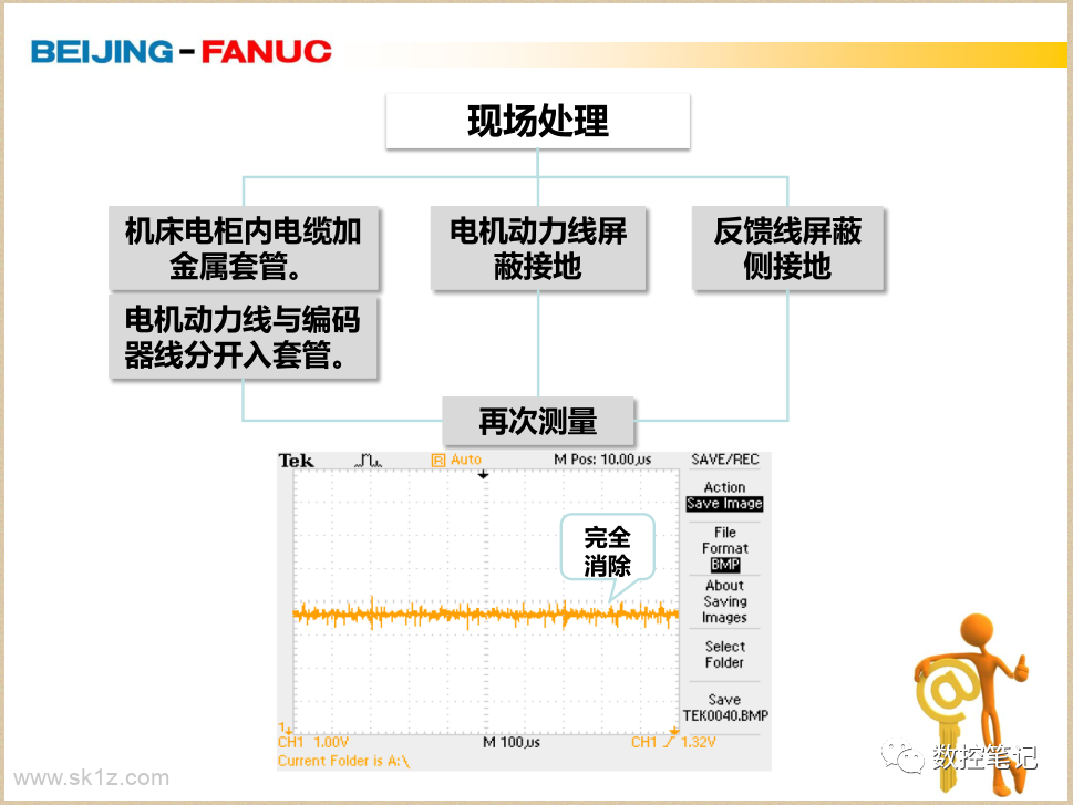

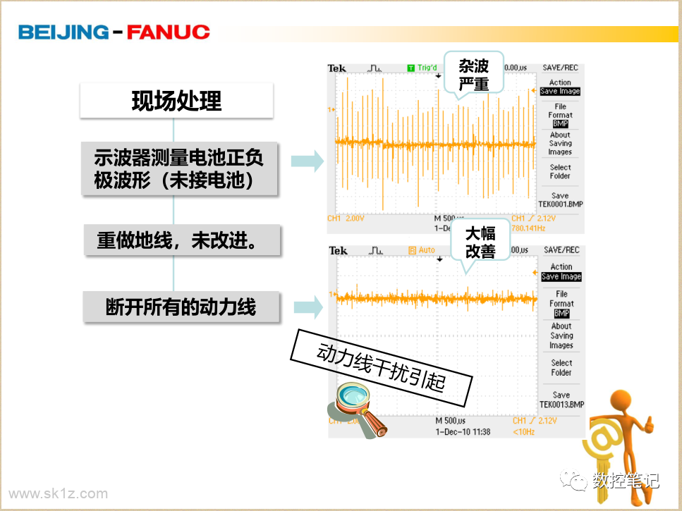

以上发那科公司的维修案例,大家参考学习。在际工作中小编也遇到过,由于编码器线(X轴)破皮导致漏电后续遇到相关现象,可重点检查一下。
