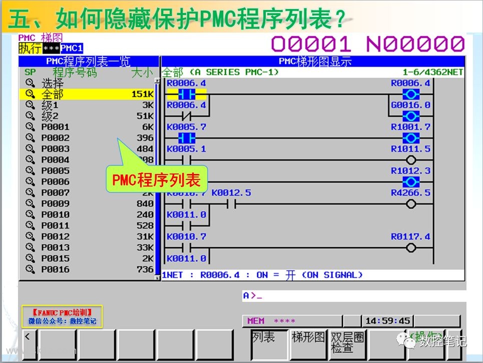

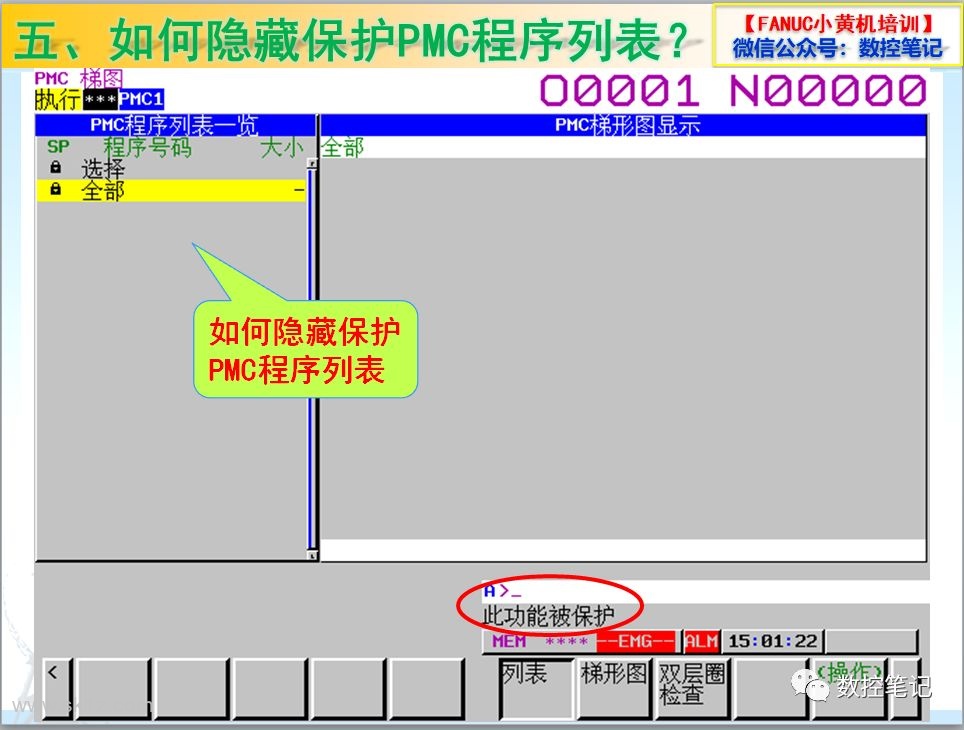

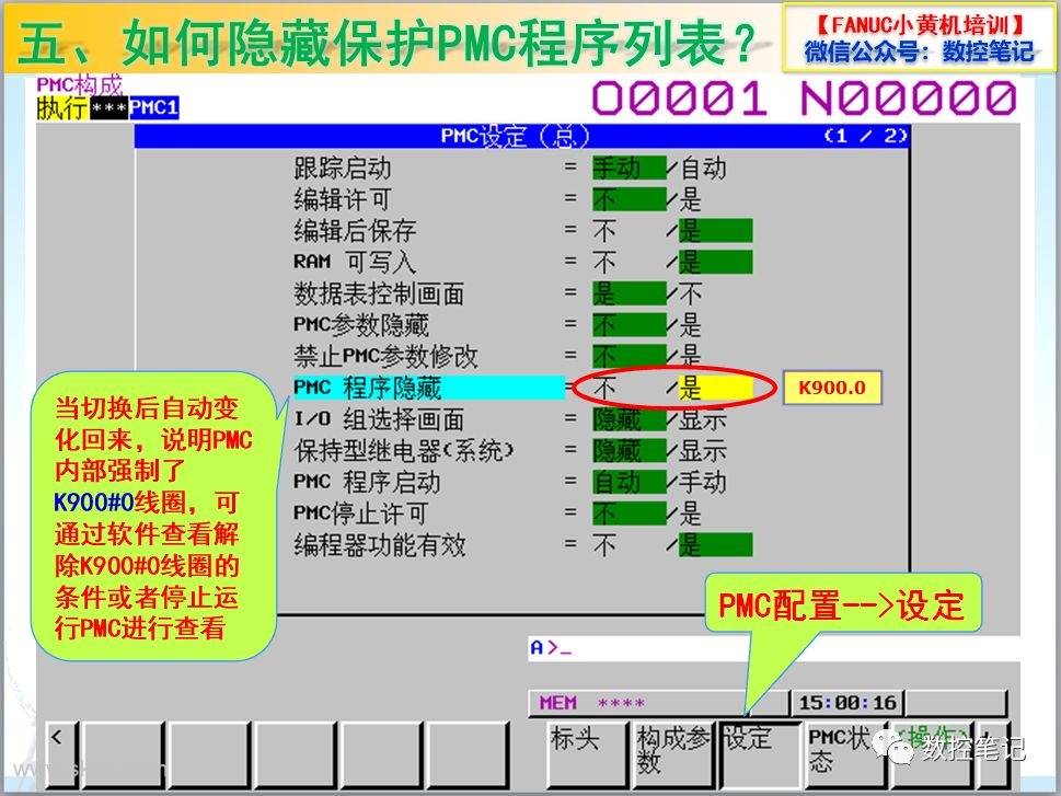

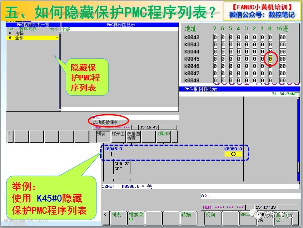

FANUC PMC程序列表被隐藏保护了怎么办? 数控驿站 • 2025-03-25 18:55 • FANUC, 技术文章, 数控知识 • 阅读 6906 FANUC如何隐藏保护PMC程序列表? 当切换后自动变化回来,说明PMC内部强制了K900#0线圈,可通过PMC软件查看解除K900#0线圈的条件或者停止运行PMC进行查看 FANUC 31i系统 PMC全套原创视频教程 FANUC 31iA/B系统全套原创视频教程 三菱数控系统PLC全套原创视频教程 【视频】FANUC 31i 电路板原创视频教程 【数控】FANUC 30i+31i+32i 系列全套资料 【数控】FANUC PMC编程资料 【数控】FANUC 0i系列全套资料 FANUC PMC编程调试操作图解 FANUC PMC信号地址一览表 FANUC PMC编辑报警和操作信息步骤 FANUC PMC存储卡格式与LAD格式文件转换 FANUC如何编写PMC复位返回到程序开头? FANUC K参数作用及K900以后的参数汇总 FANUC 31i-B Plus自定义PMC设定步骤 FANUC PMC线圈不输出的八大原因 FANUC PMC梯图画面的设定介绍 FANUC PMC精选文章汇总 FANUC PMC参数设定的5种小技巧 FANUC PMC报警WN69故障原因 FANUC PMC报警ER32/ER97如何解决? FANUC LADDER-Ⅲ V9.8 软件安装步骤 FANUC PICTURE V10.4二次开发软件下载 发那科/三菱/西门子 三合一仿真软件安装步骤 FANUC NC Guide V17.1数控仿真系统 FANUC SERVO GUIDE 伺服软件及资料 本篇文章来源于微信公众号: 数控笔记 原创文章,作者:数控笔记,如若转载,请注明出处:https://www.sk1z.com/78370.html 发表评论 取消回复请登录后评论...登录后才能评论
