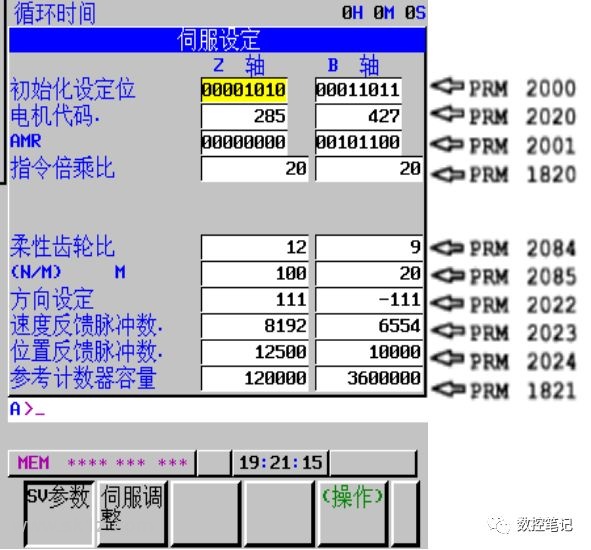

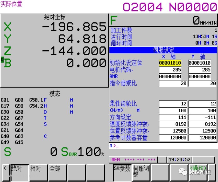

1、SV电机参数设定界面
按【系统】→右翻页→【SV参数】
若伺服设定画面不显示,请修改参数3111.0=1

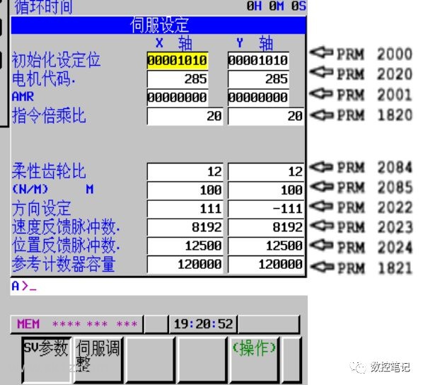

2、伺服设定界面对应各个参数
FANUC | 如何计算柔性齿轮比?
FANUC | 如何计算柔性齿轮比?

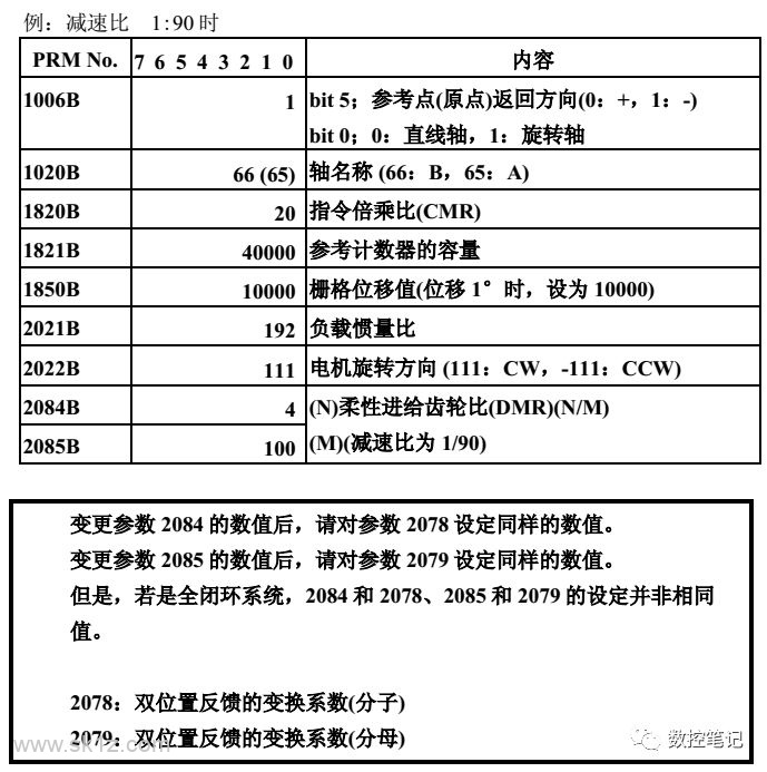

FANUC附加轴齿轮比举例

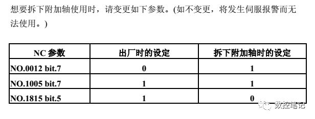

拆卸附加轴参数

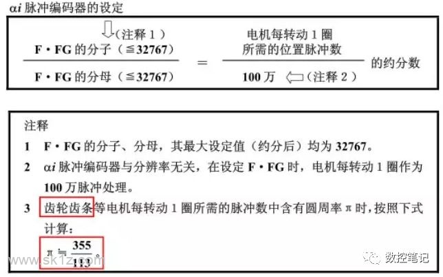

FANUC柔性齿轮比及参考计数器容量设定方法
2084:柔性齿轮比、2085:(N/M)M

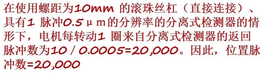

设定柔性进给齿轮(F·FG)。
通过使来自脉冲编码器、分离式检测器的位置反馈脉冲可变,即可相对于各类滚珠丝杠的螺距、减速比而轻而易举地设定检测单位。
FANUC | 如何计算柔性齿轮比?

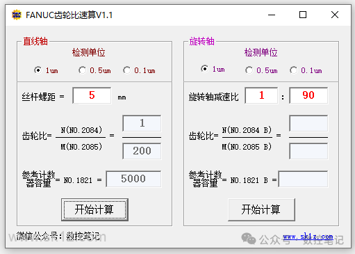

设定例1(直线轴):
直接连接螺距5mm/rev的滚珠丝杆,检测单位为1um时,电机每转动1圈(5mm)所需的脉冲数为:5/0.001=5000脉冲。
电机每转动1圈就从ai脉冲编码器返回1000000脉冲,因此,
FFG=5000/1000000=1/200

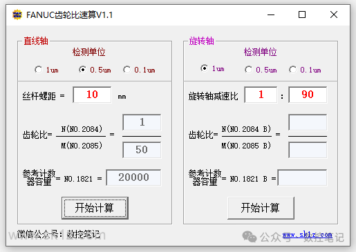

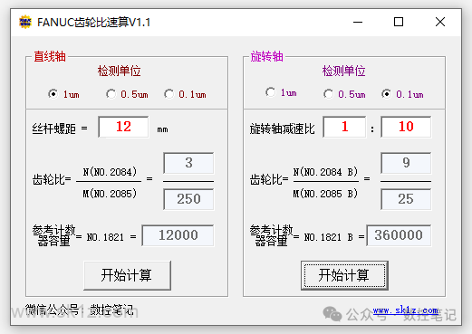

使用软件速算如下:

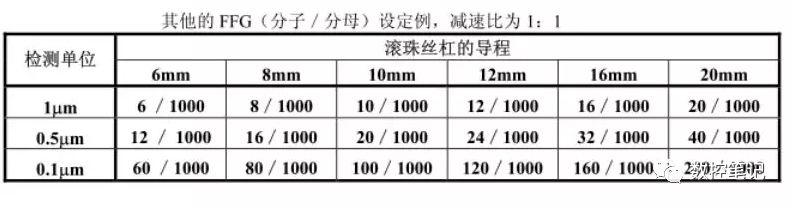

直线轴柔性此轮比计算列表

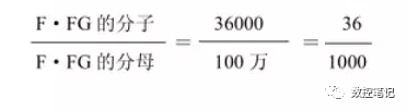

设定例3(旋转轴):
旋转轴、电机工作台之间的减速比为1:10,检测单位为1/1000度的情况,电机每转动1圈时,工作台就转动360/10度。电机每转动1圈所需的位置脉冲数为360/10/(1/1000)=36000脉冲。
FANUC | 如何计算柔性齿轮比?
使用软件速算如下:
36/1000=9/25

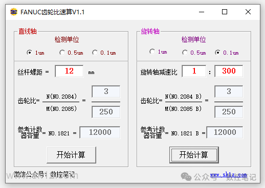

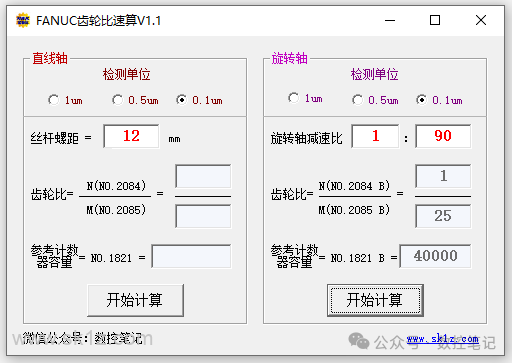

设定例4(旋转轴):
旋转轴、电机工作台之间的减速比为1:300,检测单位为1/10000度的情况,电机每转动1圈时,工作台就转动360/300度。电机每转动1圈所需的位置脉冲数为360/300/(1/10000)=12000脉冲。
FANUC | 如何计算柔性齿轮比?
使用软件速算如下:
12/1000=3/250

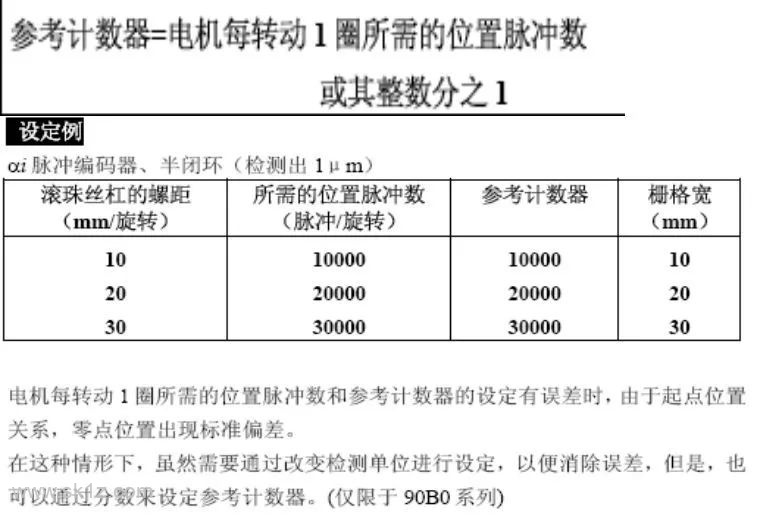

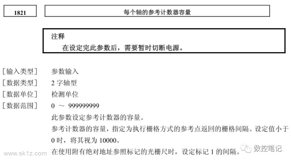

1821:参考计数器容量计算
FANUC | 如何计算柔性齿轮比?
设定参考计数器。在进行栅格方式参考点返回时使用。

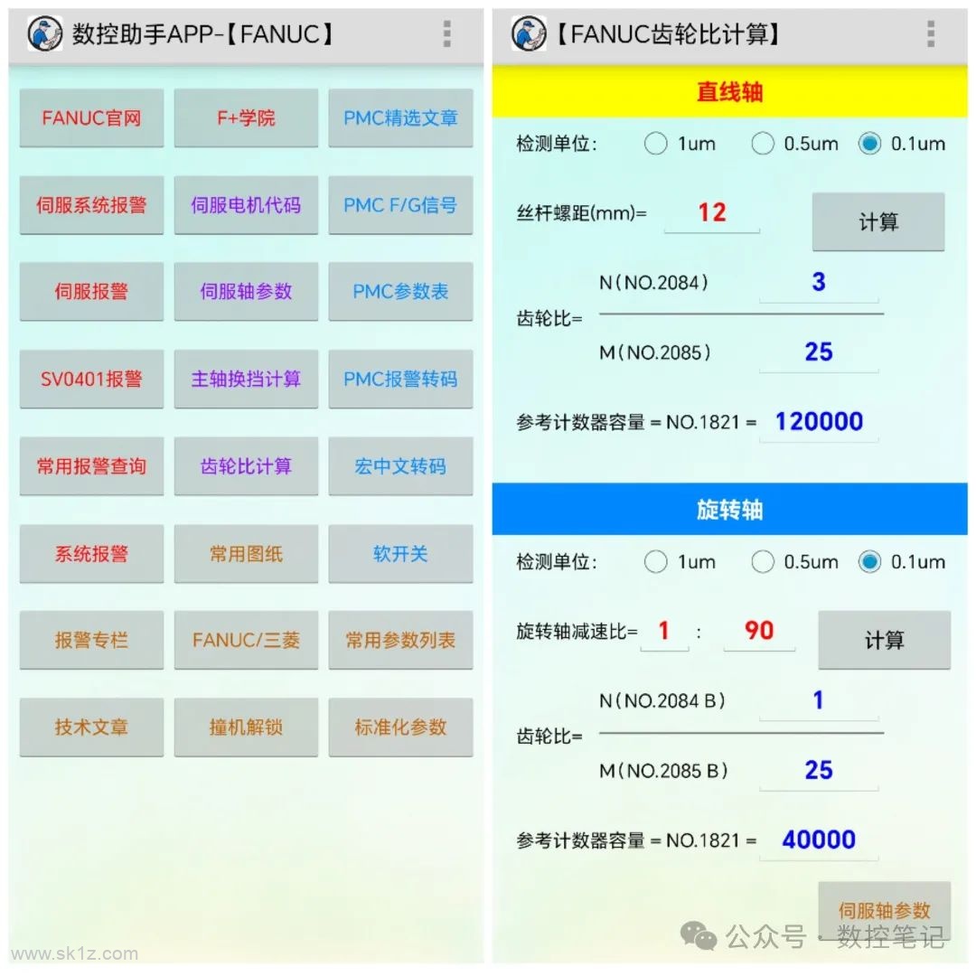

【软件】数控助手APP V9.7 安卓版
FANUC | 如何计算柔性齿轮比?
FANUC齿轮比计算软件
电脑版:15元,手机版:30元
联系下方微信号,获取下载链接
