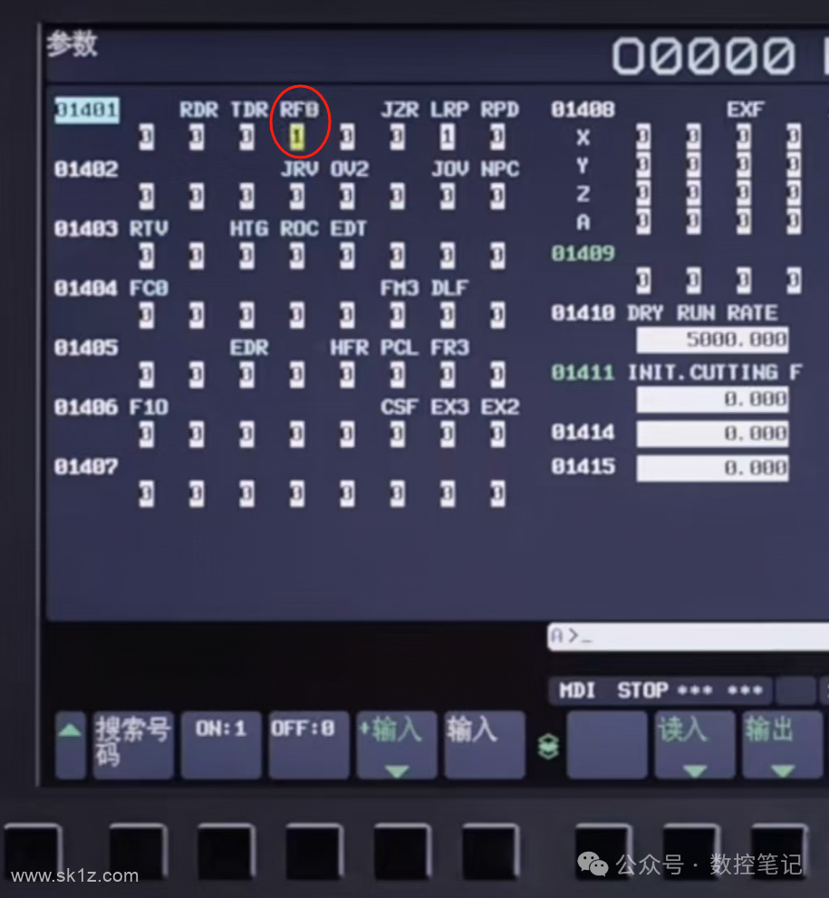

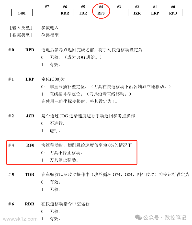

FANUC机床进给倍率旋钮转到0%时,机床却依然运行,出现进给倍率失灵。G00指令为何不受倍率控制?如何设置才能避免这种隐患?我们可以重点检查一下NC参数:1401#4 RF0,具体参数含义如下:
1401#4 RF0 快速移动时,切削进给速度倍率为0%的情况下
1401.4=0(刀具不停止移动)
将参数1401.4设置为【1】即可
