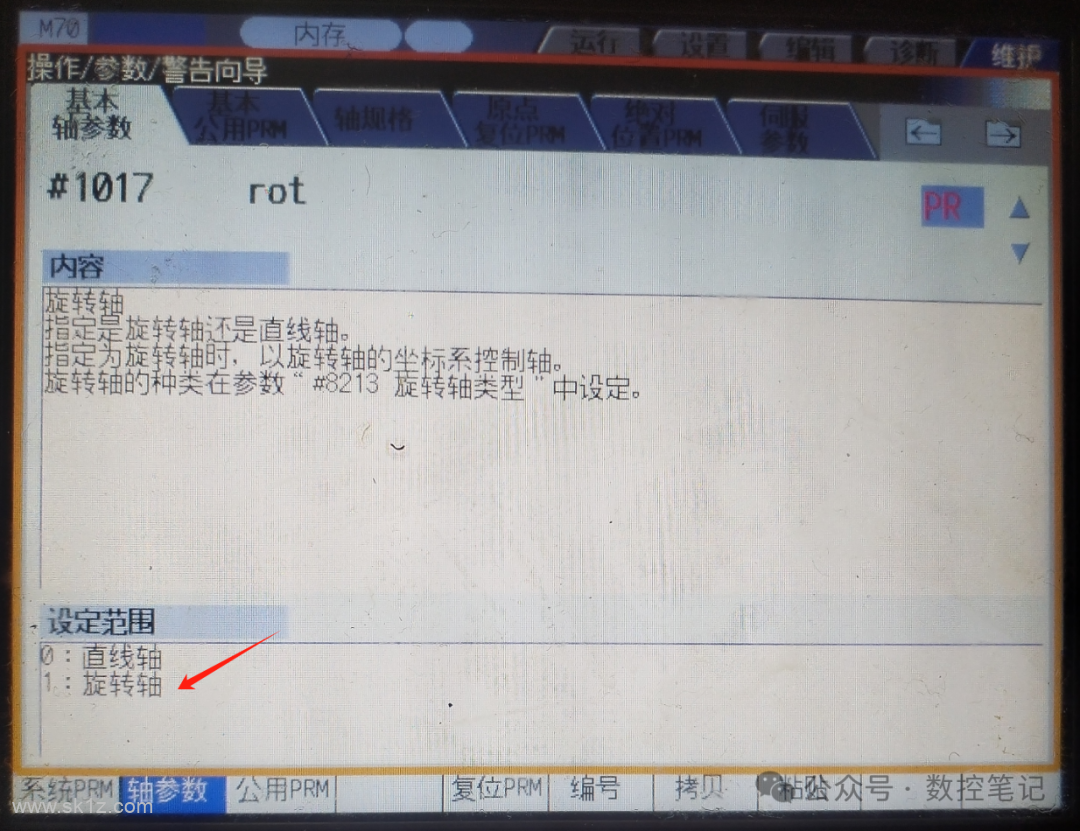

对于新安装的四轴经常遇到4轴旋转一圈,坐标值不是从360变成0,而是一直累加,变成了直线轴形式。三菱M70/M80系统遇到这种情况,我们可以重点检查以下参数设定。

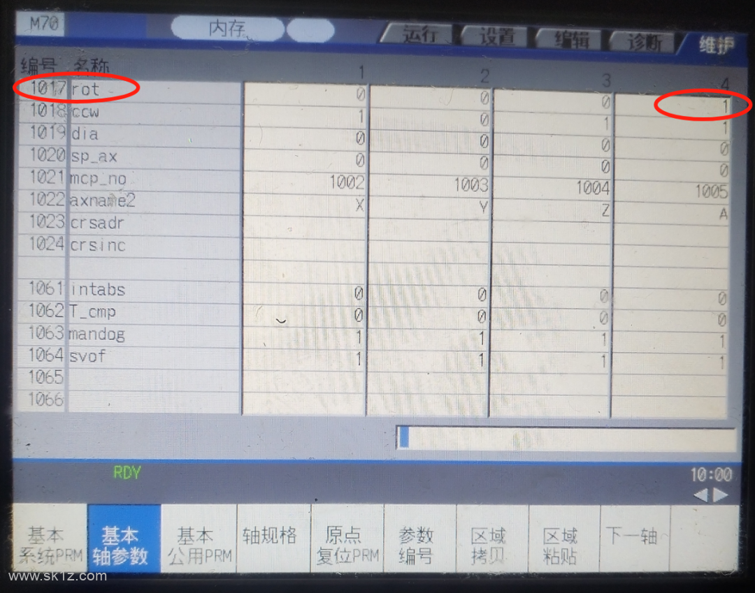

1、检查参数:1017 rot
指定的是旋转轴还是直线轴。为旋转轴时,以旋转轴的坐标系控制轴。旋转轴的种类在参数“#8213 旋转轴类型“中设定。
1017=0(直线轴)
1017=1(旋转轴)

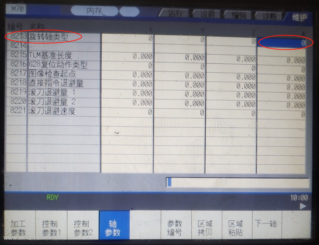

2、检查参数:8213 旋转轴类型
指定旋转型(下一个回转有效/天效),直线型(工件坐标直线型/全部坐标直线型)。本参数仅当#1017 rot 为1时有效。参数设定范围:
8213=0(下一个回转无效)
8213=1(下一个回转有效)
8213=2(工件坐标直线型)
8213=3(全部坐标直线型)
