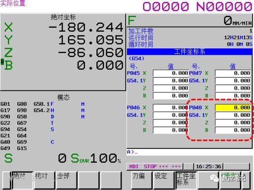

FANUCG10可编程数据的输入功能
1.G10修改坐标系
修改坐标G10格式:
G90/G91 G10 L2 Pp IP_ 或G10 L20 Pn IP_
p=0 : 指定外部工件原点偏置量EXT
p=1~6: 指定相对于工件坐标系1~6 的工件原点偏置量
n=1~48:指定相对于附加工件坐标系1~48的工件原点偏置量
IP_:若是绝对指令,每个轴的工件原点偏置量。若是增量指令,该值要加到每个轴原设置的工件原点偏置量上(其结果为工件原点偏置量)。

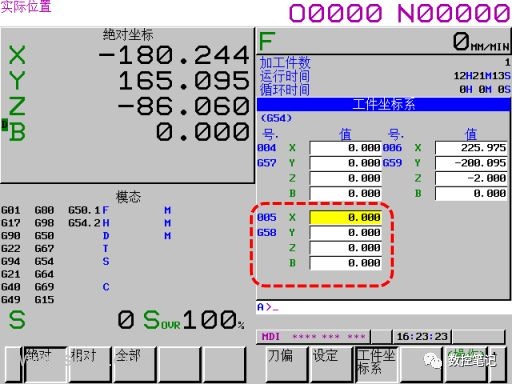

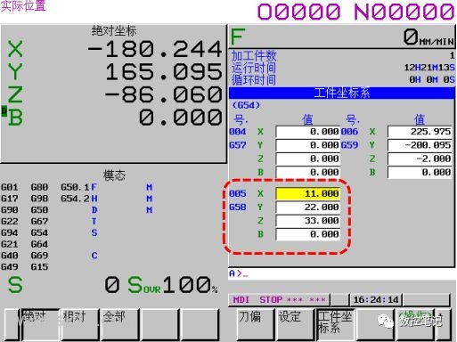

FANUC程式修改G54~G59举例:

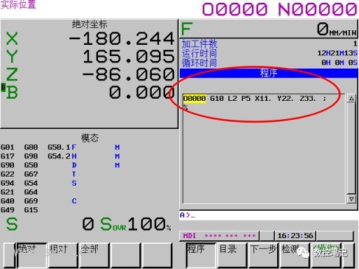

编辑以下程式段:
G10 L2 P5 X11. Y22. Z33.;
注:P5表示第五个工件坐标系即G58
FANUC | G10可编程数据的应用举例
  举  例  1

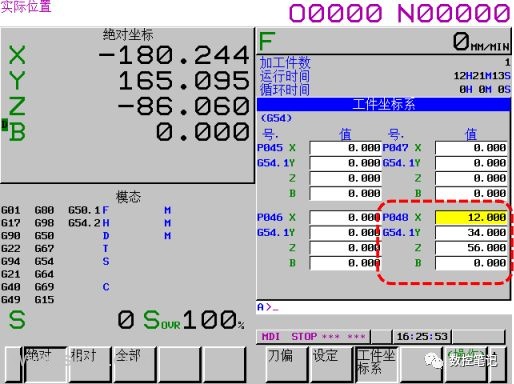

执行程式前,工件坐标如下图
执行程式后,工件坐标如下图

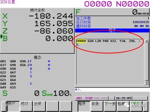

  举  例  2
执行程式前,工件坐标如下图
执行程式后,工件坐标如下图

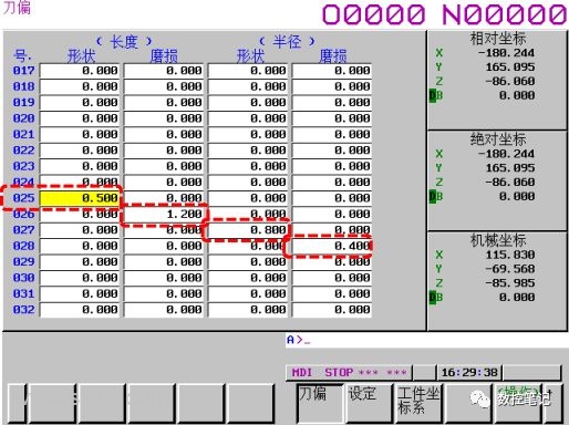

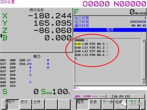

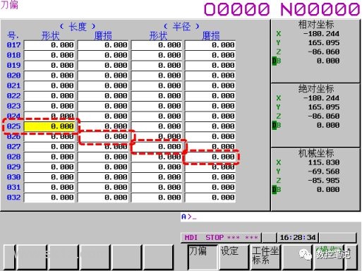

2.G10修改刀补
改刀补G10格式:
G90 G10 L10 Pp R_;把Pp长度几何补偿值修改为R_
G90 G10 L11 Pp R_;把Pp长度磨损补偿值修改为R_
G90 G10 L12 Pp R_;把Pp半径几何补偿值修改为R_
G90 G10 L13 Pp R_;把Pp半径磨损补偿值修改为R_
举例
执行程式前,工件坐标如下图
执行程式后,工件坐标如下图

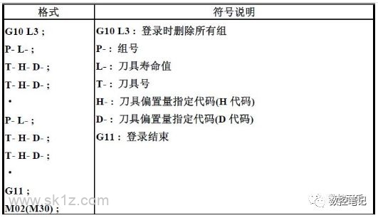

3.G10登录、改变和删除刀具寿命管理数据

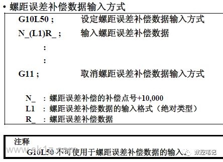

4.G10修改螺距误差补偿数据
修改螺距误差补偿数据

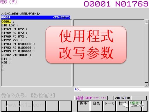

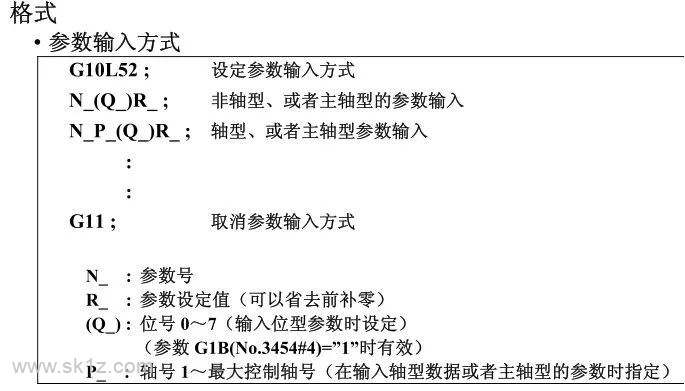

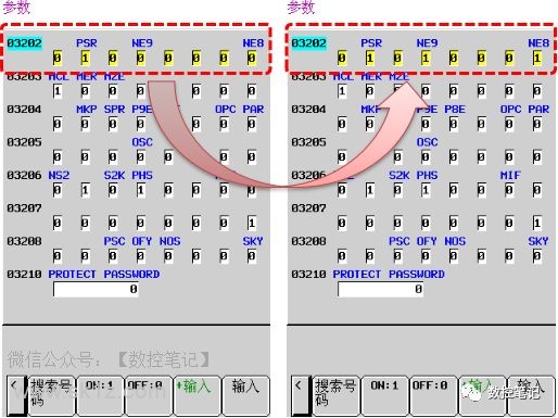

5.G10修改参数
使用方法举例
1
编写程序,格式如下:
2
编写程序,举例如下:

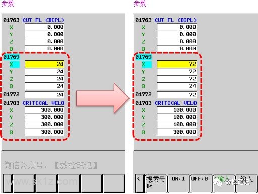

G10L52:可编程数据输入
N1769:表示参数号
P1:表示轴号(1:X,2:Y,3:Z,4:B)
R72:表示参数设定值(注意带小数点的参数 R值需扩大1000倍)
G11:可编程数据输入取消
3
执行程序,效果如下:
注意:使用程式改写参数时,一定要注意参数的设定范围及小数点不要写乱了,否则很危险!程序编写好,建议单节模式执行程序,并时刻观察程序的变化~
