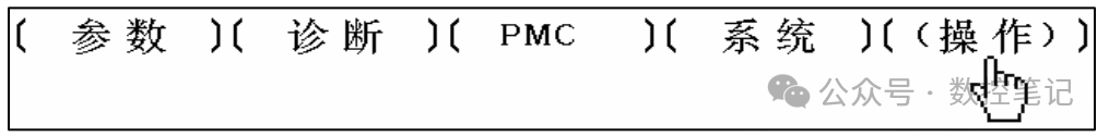

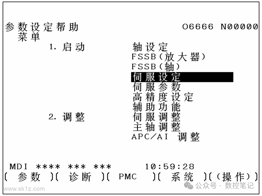

按MDI面板上的【system】键,直到显示参数设定帮助画面,如下图:

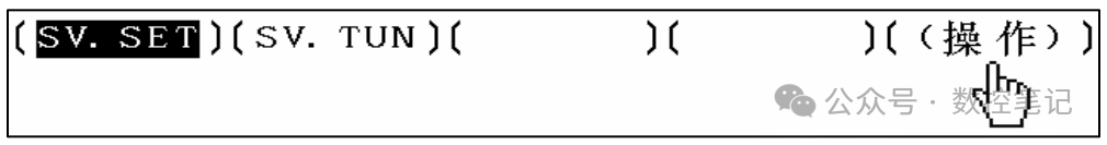

2.按 MDI面板上的【↓】键将光标移动到伺服设定位置,按软键【操作】

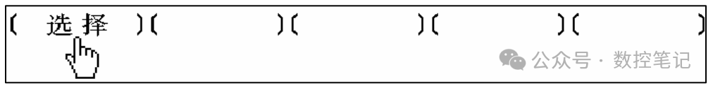

3.按软键【选择】进入伺服设定画面

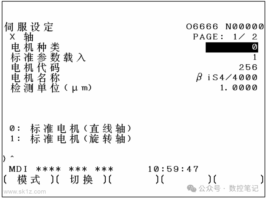

4.在伺服设定画面按扩展键【>】,出现如下画面

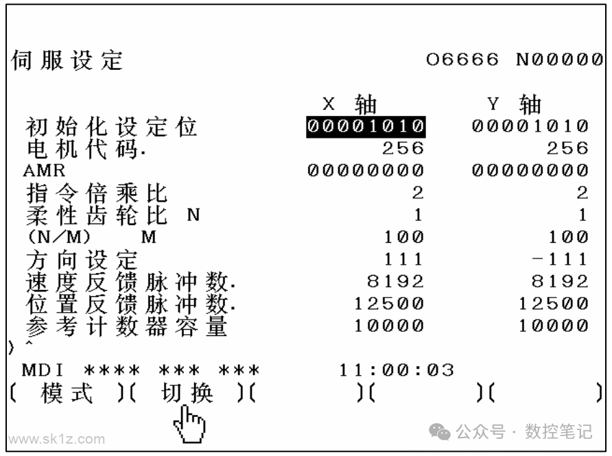

5.按软键【切换】,即可变为普通参数设定画面,如图

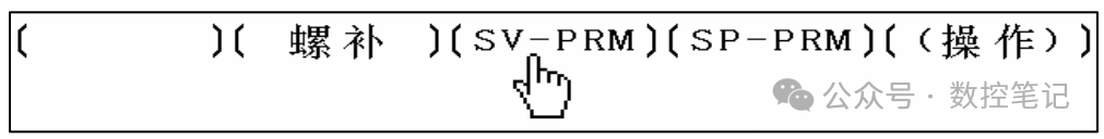

1.按MDI面板上的【system】键
2.按扩展键【>】
3.按软键【SV-PRM】,进入伺服设定画面

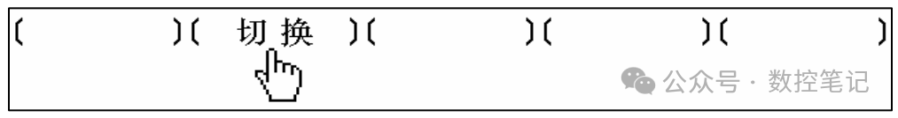

5.按扩展键【>】
6.按软键【切换】,即可变为普通参数设定画面
