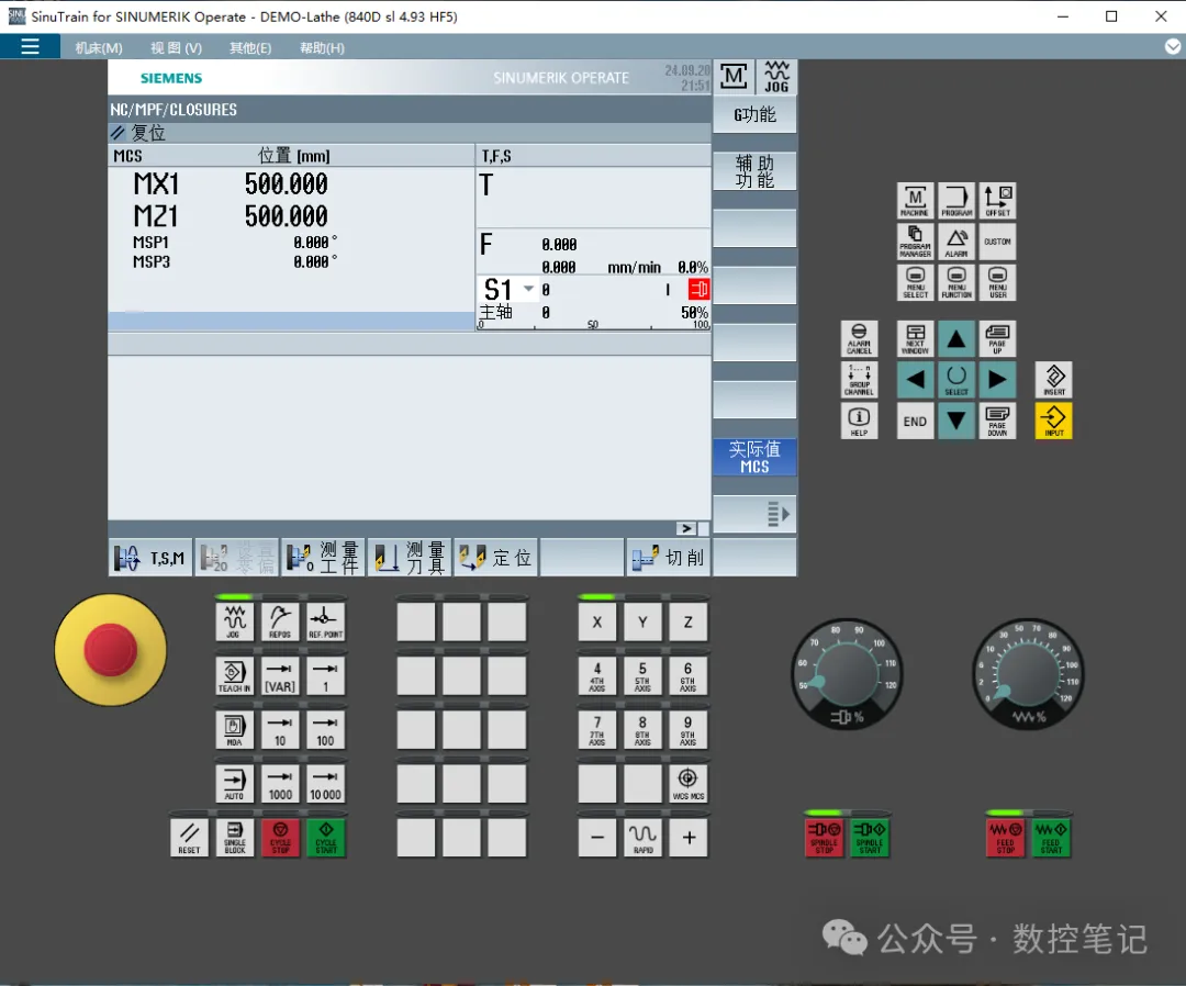

西门子808D系统时间更改方法
1、同时按面板上的【Alt】+字母【N】键
西门子|808D系统时间更改方法
2、输入口令:SUNRISE
西门子|808D系统时间更改方法
3、按【接收】
西门子|808D系统时间更改方法
4、按【时间日期】
西门子|808D系统时间更改方法
输入时间后按【确认】后就可以了。
