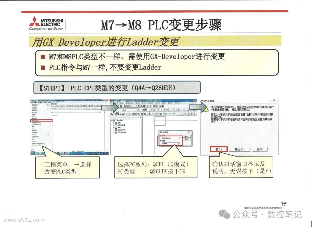

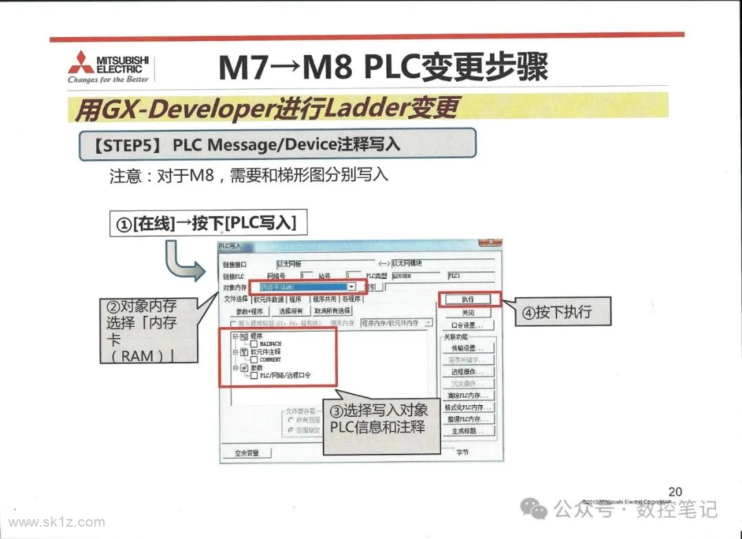

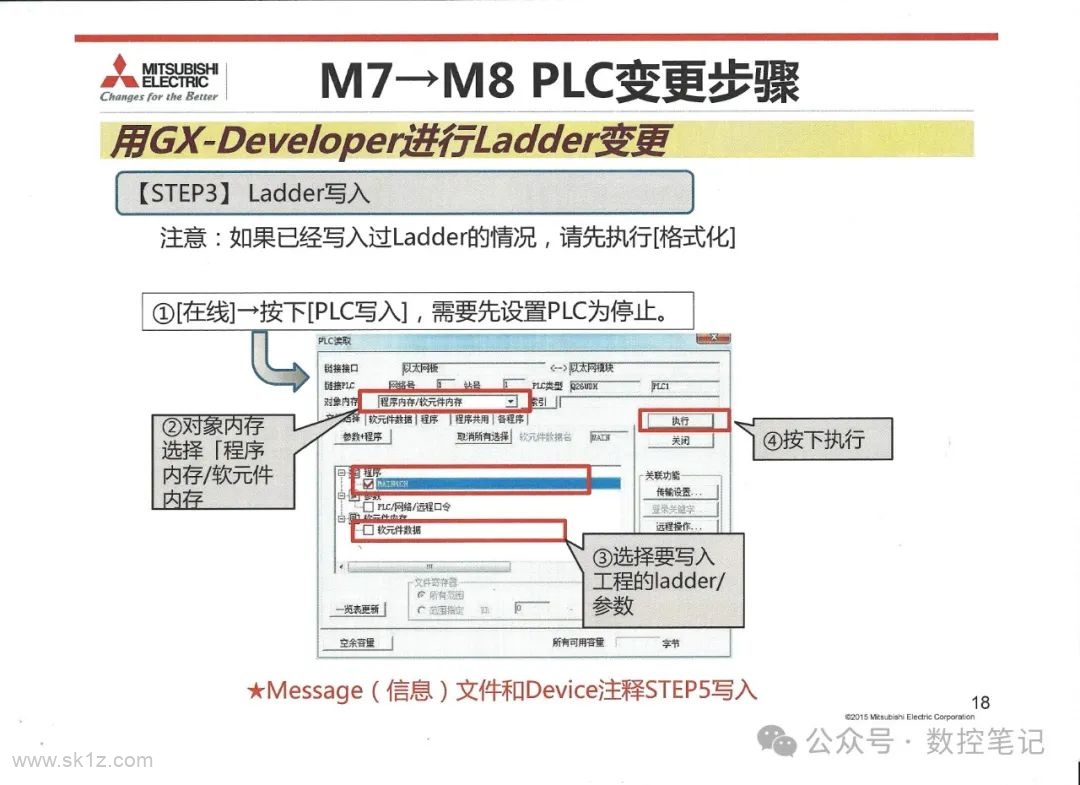

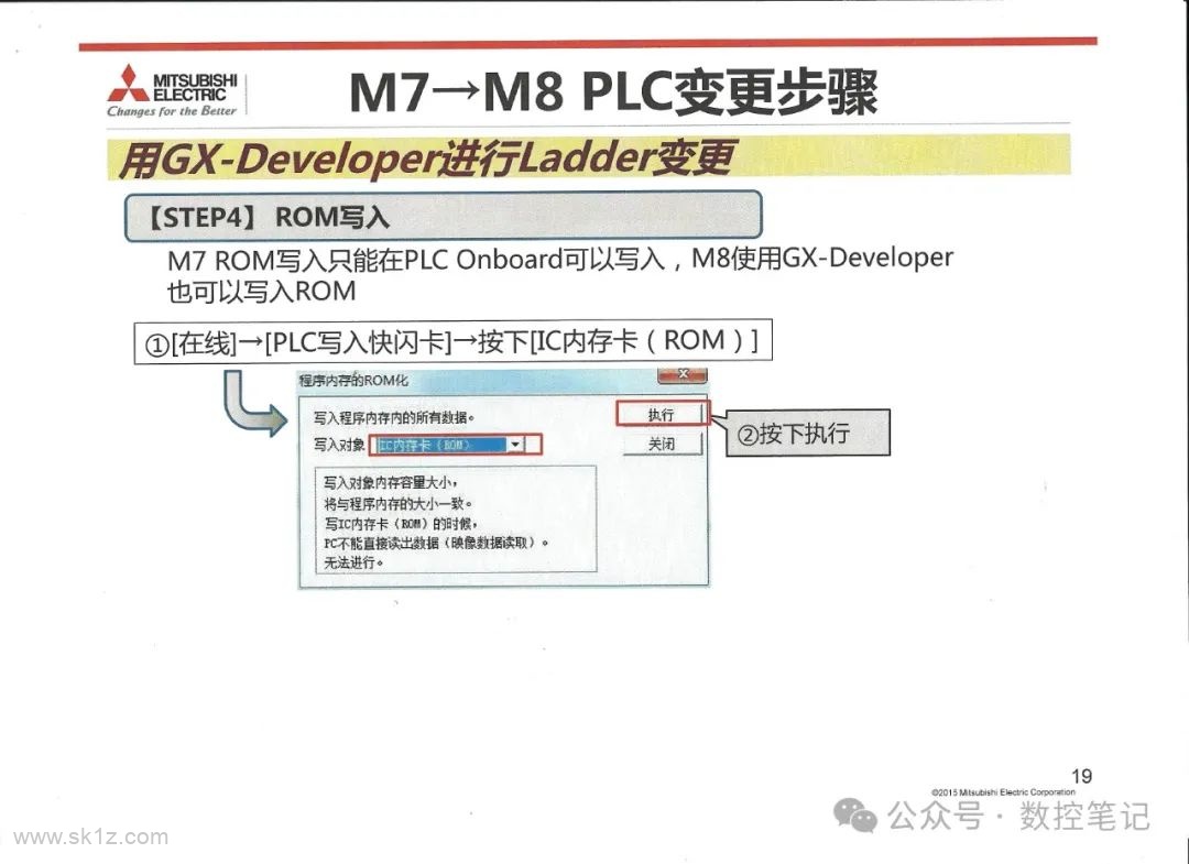

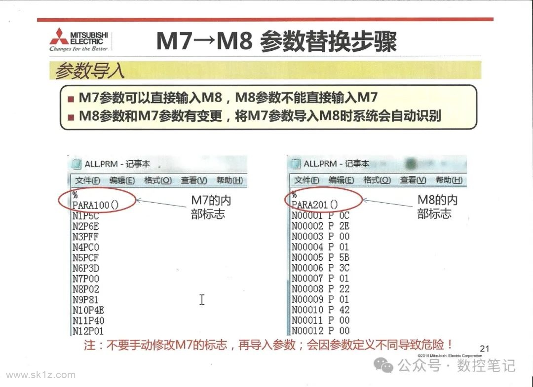

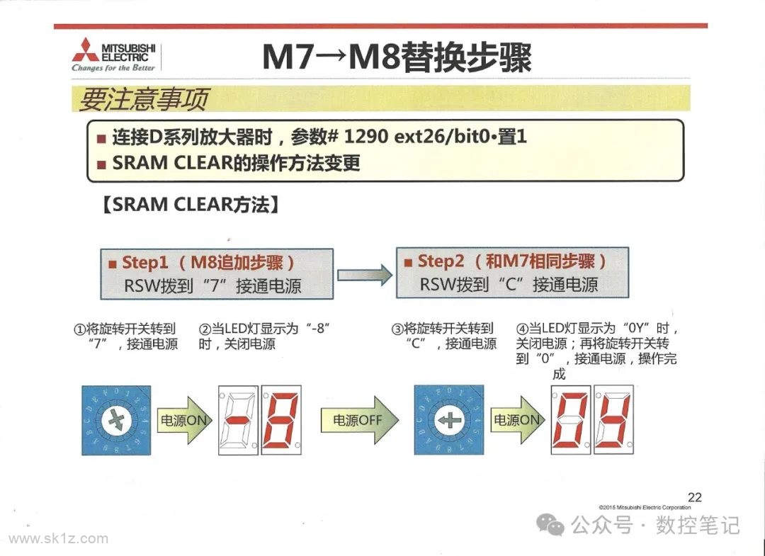

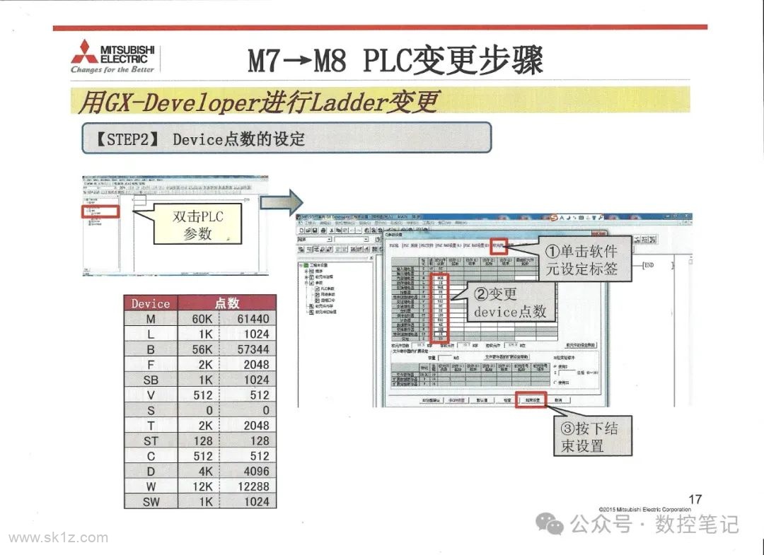

三菱数控系统M7→M8替换步骤 数控驿站 • 2025-01-02 11:35 • 三菱, 三菱报警, 技术文章, 报警查询, 网络转载 • 阅读 6605 数控驿站 往期精选▼ 三菱 | 数控系统刀具补偿相关参数设定 三菱数控系统PLC全套原创视频教程 三菱 | 数控系统的备份和读PLC密码方法 三菱 | M70系统文件的备份和恢复 三菱 | M80加工中心模具加工调整 三菱 | M80高速高精度的容差控制 三菱 | 四轴安装参数及PLC参考 三菱 | 数控系统M70攻丝调整 三菱 | PLC主轴多角度定位功能 三菱 | 主轴电机定位不准怎么办? 三菱 | Z52电池电压过低报警案例 三菱系统常见的加工模式调试参数 三菱 | 如何快速设定主轴定位角度 三菱 | CNC模态指令状态的查看方法 三菱数控 | Z52电池电压过低报警案例 三菱CNC数控编程G代码详细讲解 三菱M80/M70高精度调整介绍 三菱系统刀库乱刀了,怎么办? 三菱系统常见的加工模式调试参数 三菱数控系统PLC累积计时器应用 三菱FANUC攻丝回退功能介绍 三菱M8-M7系列(M)功能对照表 GX Developer PLC软件安装及出错汇总 【视频】三菱GX Developer入门基础介绍 【软件】数控助手APP V9.6 安卓版 【三菱】数控系统全套资料+软件 【软件】发那科/三菱/西门子 三合一仿真软件 原创文章,作者:数控笔记,如若转载,请注明出处:https://www.sk1z.com/77402.html 发表评论 取消回复请登录后评论...登录后才能评论
