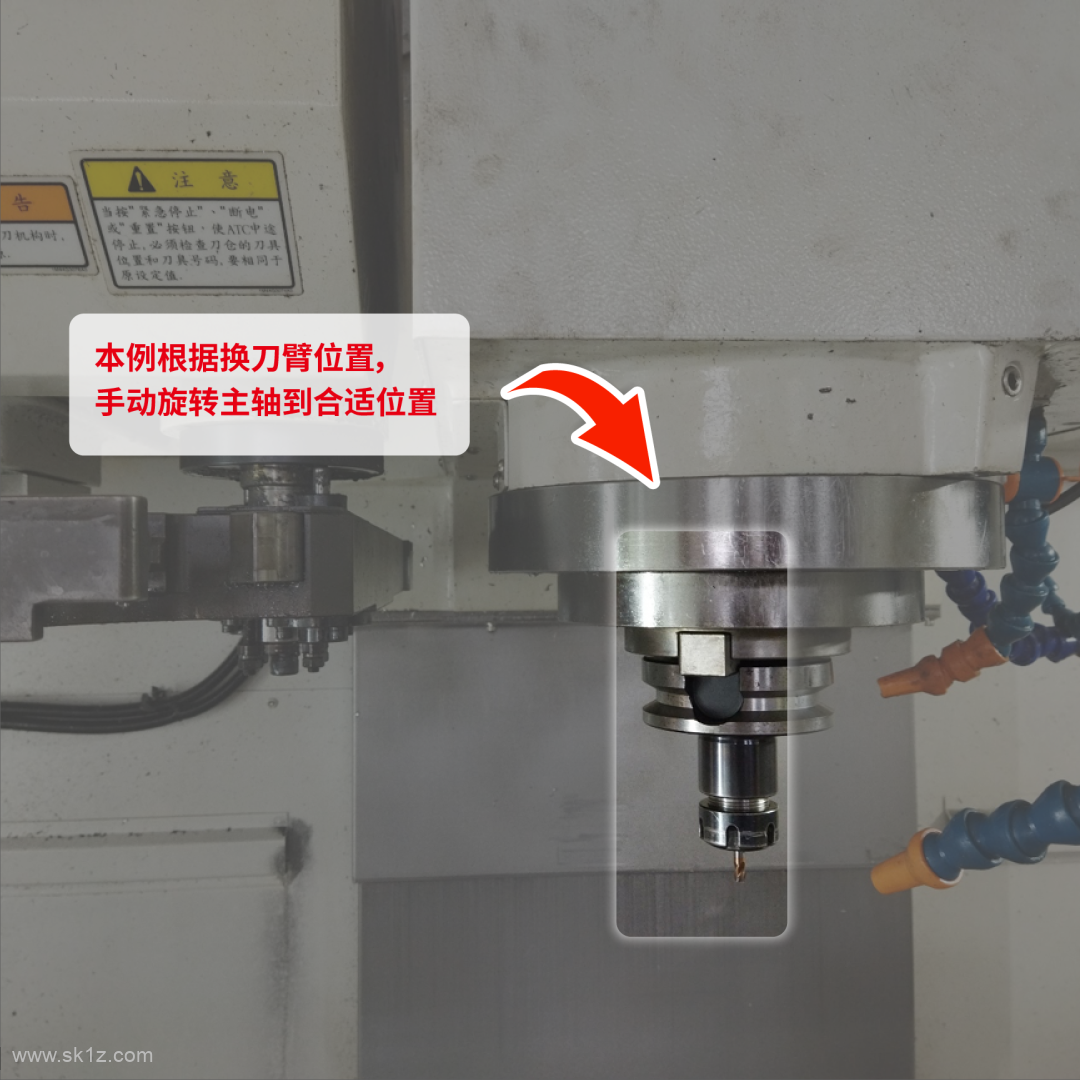

1. 根据机床刀库形式,手动旋转主轴使其停止在需要的角度上。如图1
图1

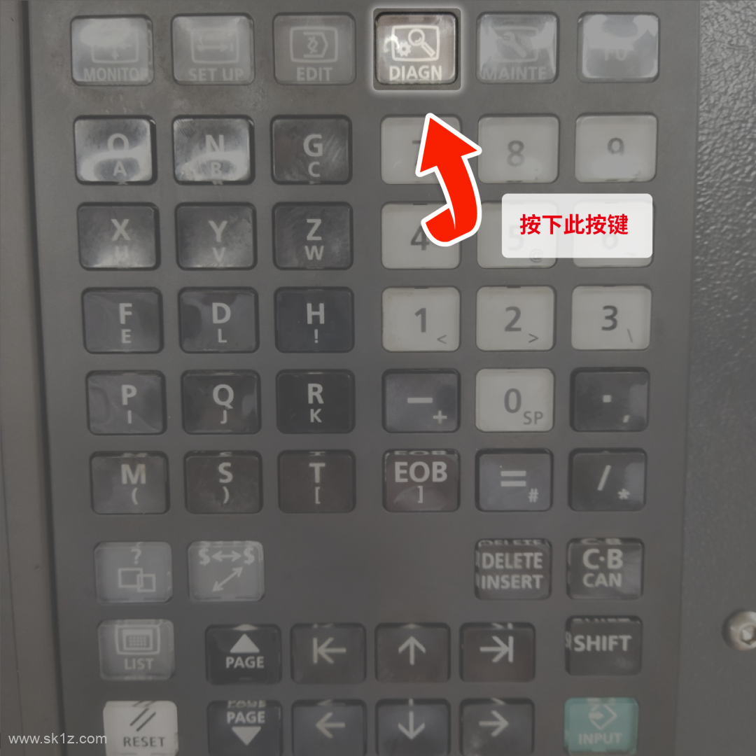

⑴点击键盘上“DIAGN”按键,如图2
图2

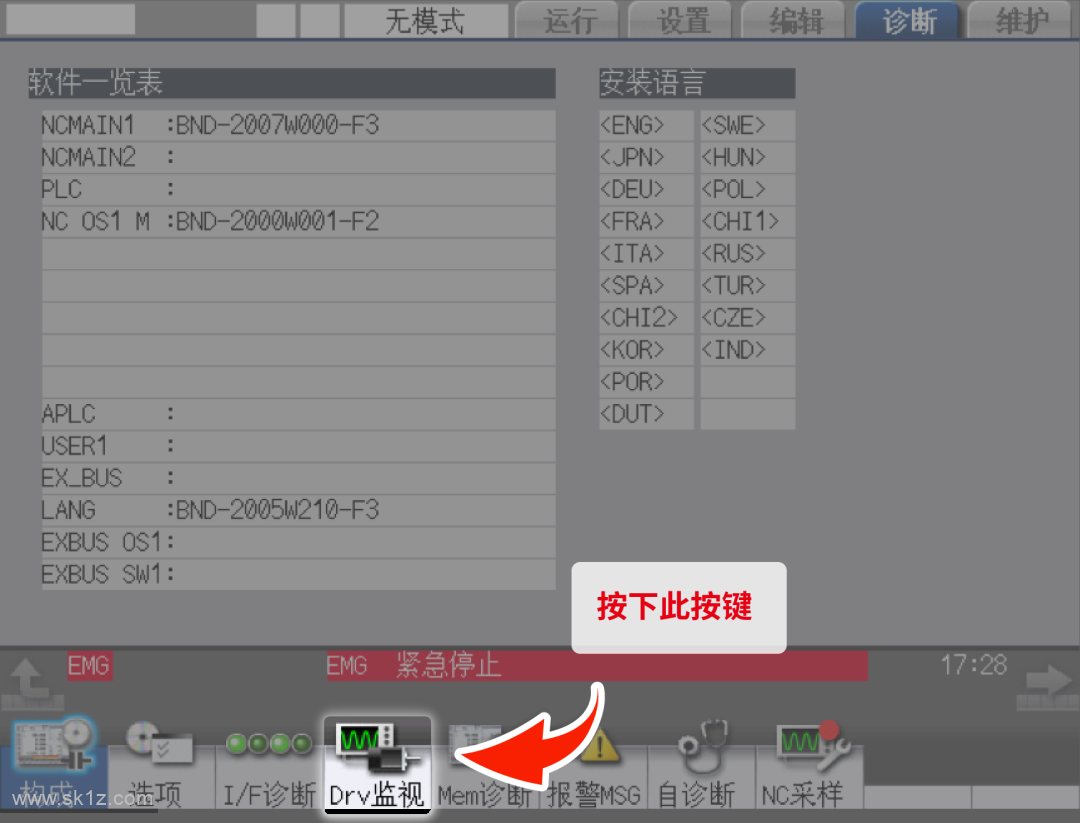

⑵点击画面下方的“Drv监视”软键,如图3
图3

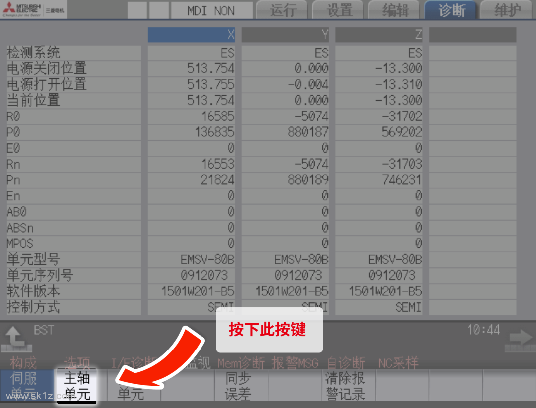

3. 点击“主轴单元”软键,如图4
图4

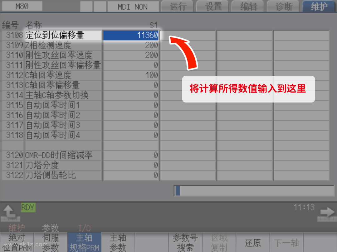

5. 将计算的数值输入到参数“3108”里,如图6
图6
注:#3108参数修改,根据厂家设定不同可能要输入制造商密码。
#3108参数修改后,立即生效。
