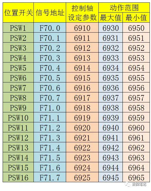

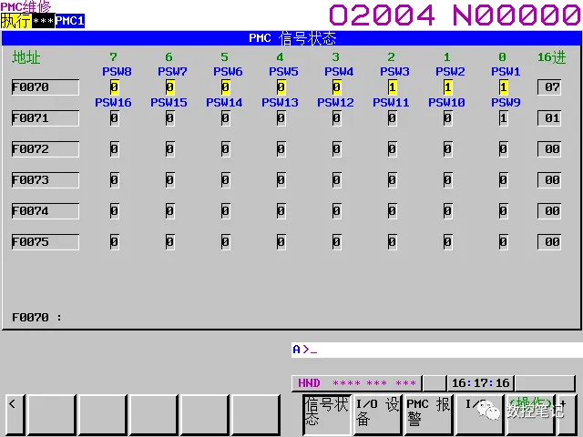

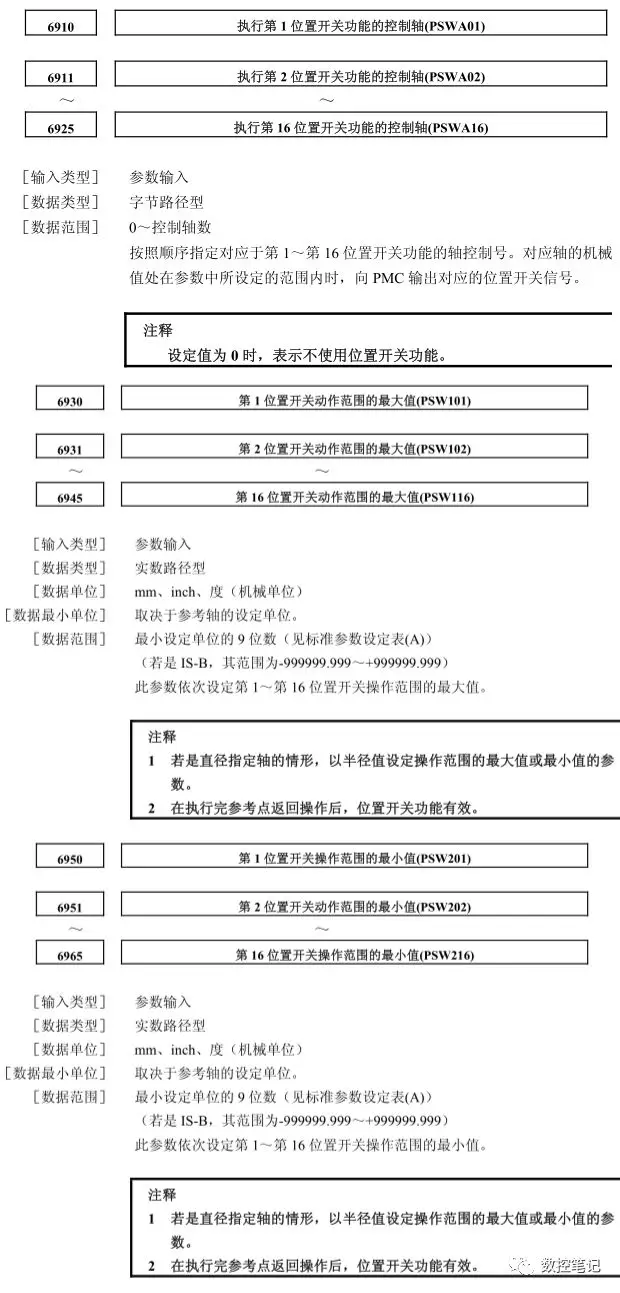

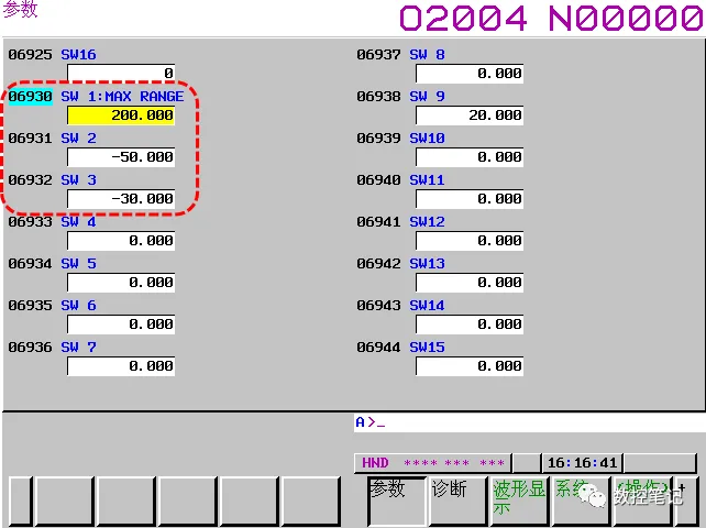

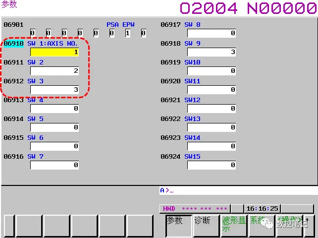

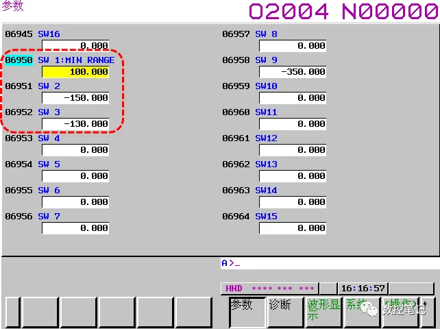

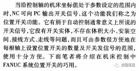

FANUC系统PSW位置开关的应用举例
FANUC位置开关的应用 位置开关功能:当沿控制轴的机床坐标 […]
