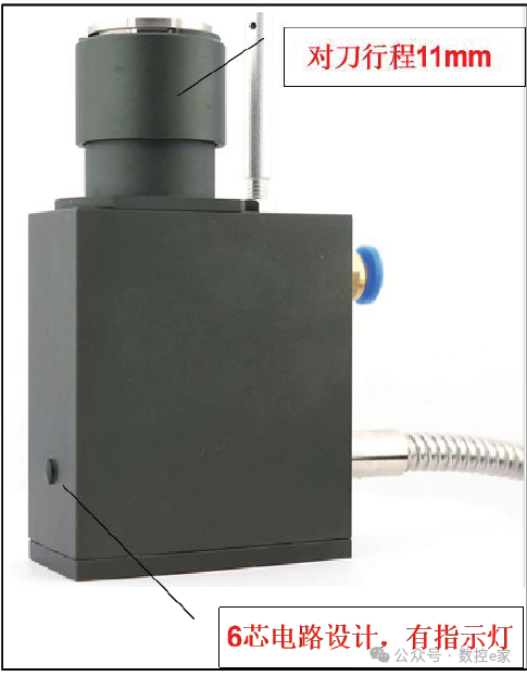

#830=-432.3 对刀仪中心X机械位置
#831=-12.9 对刀仪中心Y机械位置
#832=-50.对刀仪中心上方测量起始位置
#833=-150.从#832开始向下的对刀行程
#821=10.
#832:将需要对刀的最长刀具装在主轴上,手脉移动刀具至对刀仪上方10-50mm处,将此时Z机械位置抄入#832
注意:对刀仪上方10-50mm处,这个高度只是对刀动作使用,不参与断刀检测。
#833:从#832位置开始向下的运行距离,要保证最短刀能触碰到对刀仪
#821:断刀检测功能中,快速定位到对刀仪表面的高度。

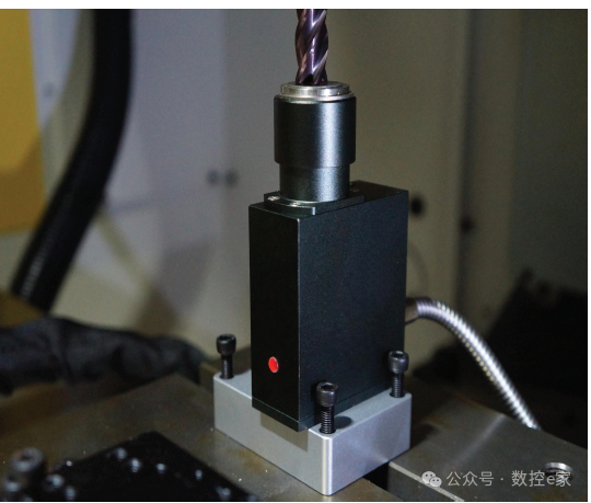

二、使用
格式:G65 P9023 D** H** W** K**
D:刀具直径,如果对刀直径在20以下,则无需输入
H:需要写入的刀补号
W:断刀检测公差
K:标定专用
l 对刀:
G65 P9023 H**
举例:主轴上装载5号刀,运行G65 P9023 H5.,刀长会自动写入5号刀补
l 断刀检测:
G65 P9023 H** W**
举例:主轴上装载6号刀,6号刀加工后需要执行断刀、磨损检测,那么就在6号刀加工后运行指令G65 P9023 H6.W0.05,即对6号刀进行测量,调取6号刀补进行断刀、磨损检测,检测公差为±0.05mm。
具体动作:断刀检测程序会调用原刀长进行Z向定位,定位在对刀仪上方几毫米处,然后进行触碰动作,这样可以减少测量时间,具体的定位高度,可以在9023程序中#821变量进行设定
