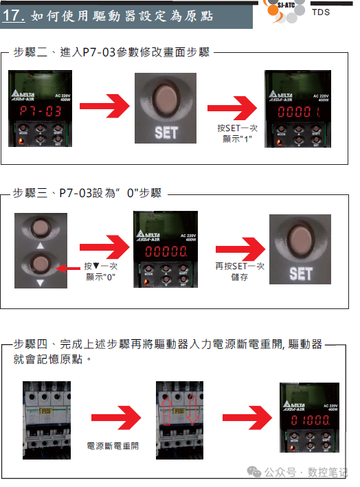

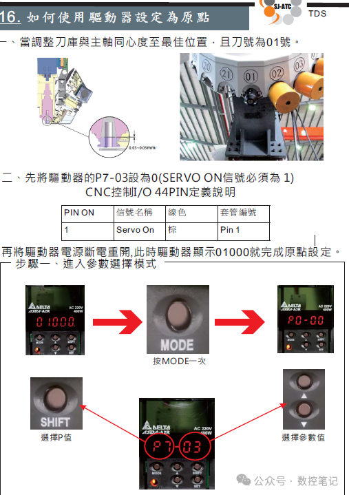

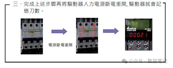

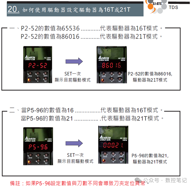

台达伺服钻攻机原点设置步骤 数控驿站 • 2024-08-02 04:01 • 三菱, 三菱报警, 伺服变频, 其它数控, 技术文章, 报警查询, 网络转载 • 阅读 8631 台达伺服钻攻机原点设置步骤 设置原点是须拉起急停,台达伺服驱动器无报警,刀盘旋转到1号刀 台达圣杰伺服刀库刀数设定 猜您喜欢 往期精选▼ FANUC系统圆盘式刀库换刀流程分解 Brother | 兄弟机床刀库常见故障 三菱系统刀库乱刀了,怎么办? 圣杰刀库TD30安装说明手册 圣杰全闭环系统伺服刀库TDS PLUS技术手册 数控车床刀架常见故障及维修经验分享 伊莱斯ELESY伺服刀库驱动器常见报警 新代数控系统刀库乱刀解决方法 汇川刀架伺服刀库用户手册-简易版 加工中心 | 刀库常见问题及解决方法 FANUC | 刀库大小刀管理操作方法 FANUC | 刀库的使用和调整 Fanuc 0i-MC斗笠刀库梯形图.pdf FANUC PMC轴刀库调试 技术文档 FANUC刀库反方向旋转是什么原因? 【视频】FANUC PMC随机刀库控制 【视频】最有型的半边伺服伞型刀库 【视频】数控机床刀库安装视频 台达刀库伺服简明手册 刀库:圆盘式-斗笠式 刀库的区别及应用 神煜刀库汇川伺服使用说明书V3.0 原创文章,作者:数控笔记,如若转载,请注明出处:https://www.sk1z.com/73800.html 发表评论 取消回复请登录后评论...登录后才能评论
