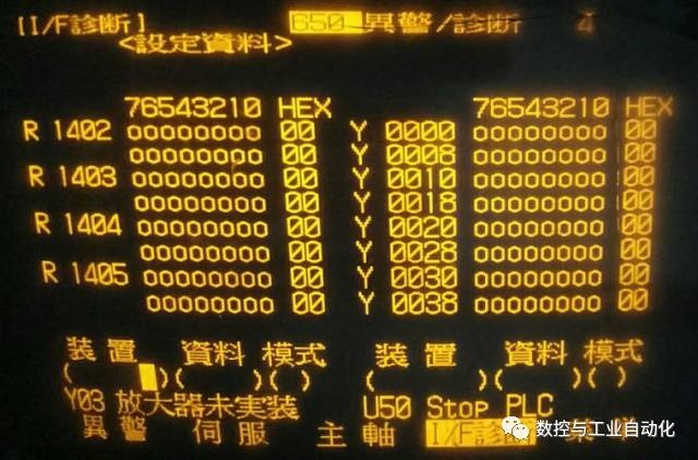

方法1:通过停止PLC程序扫描的方式进行下载备份。
1、在启动数控系统PLC程序前,通过设置硬件开关提前让主机终止对PLC程序的扫描,确保R1402赋值为00状态,见下图
关于三菱M64数控系统PLC程序下载操作方法及流程
2、然后就可以进行下载机床PLC程序操作了,见下图

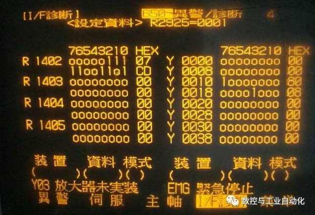

方法2:通过核对权限码(暂且这样定义),一致后才能允许下载备份
1、系统主机开启,PLC程序自动运行,此时R1402也已经有了赋值,见下图
上图R1402的赋值是07CD,我们将该16进制换算为10进制后就是1997。

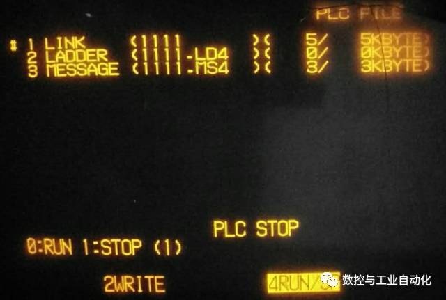

2、获取到该权限码后,我们进行的下一步的操作是停止PLC运行,不停止PLC运行将无法输入该权限码,见下图
当然停止PLC扫描的方法有多种,选用其它方法也是可以的。

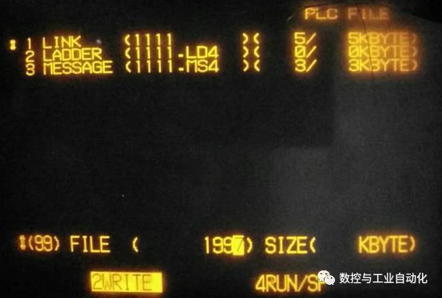

3、在F0界面下,找到“文件”菜单,按照固定格式输入权限码,见下图

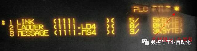

按ENTER键确认后,再次留意显示画面右上角变化,此时已经多显示有一个星号,见下图
4、当该星号出现后既表示权限码正确,可以通过串口设置、操作下载机床PLC程序了。有关串口的设置不在本说明内描述,下载PLC程序需要按照系统提供商的指令和操作方法执行,见下图
