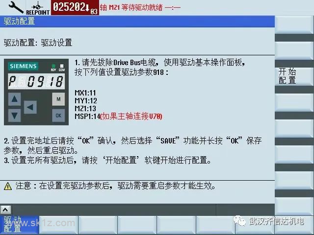

按下‘驱动系统’按键
西门子 | 808D如何配置驱动器?
03
进入如下界面后按右侧开始配置按键,此时系统会开始自动识别电机信息。
注:配置增量电机时可能出现驱动器报警F52984,此时应该在系统端手动根据电机铭牌选择对应ID完成配置即可。
西门子 | 808D如何配置驱动器?
04
识别完成后按下右侧完成按键,系统会自动将数据进行存储,当系统存储并热启动完成后驱动器的配置就完成了
