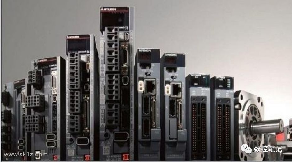

三菱伺服放大器
内部故障及处理方法
