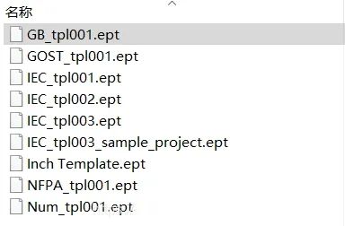

EPLAN安装路径中提供了许多符合GB、IEC等标准的项目模板。
项目模板允许基于标准、规则和数据创建项目。通过使用模板,可以将模板中的项目设置、项目数据、图纸页等内容传递到新建的项目中。
选择新建项目,在弹出的【创建项目】页面的【模板】栏中,点击右侧【…】按钮,可看到如下信息:

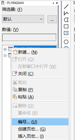

项目的关闭
菜单:项目>关闭。右击项目在弹出菜单中选择关闭实测无法将项目关闭。

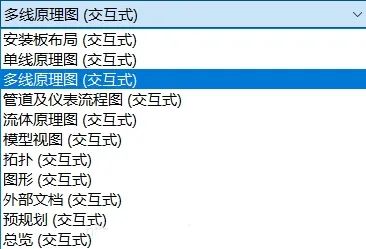

每个页都有一个特定的页类型,交互式图纸类型如下:
常用交互式图纸说明:
多线原理图用于绘制多线图;
单线原理图用于绘制单线图;
安装板布局图用于绘制柜体的安装图。

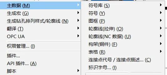

主数据
系统主数据独立于项目之外,核心为符号、图框、表格。
·符号:符号是电气或电子原理图上用来表示各种电气和电子设备的图形;
·图框 :将设计信息完整框定的设计布局;
·表格:以图形形式输出分析过程中的信息或结果;

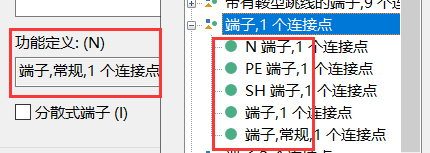

端子是用于连接电气柜内部元器件和外部设备。
可在端子【属性】-【功能定义】中修改端子的功能定义。
N:中性线
PE:地线
SH:屏蔽线

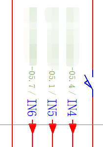

PLC连接点
PLC连接点属于PLC卡或卡上的通道,通过其PLC盒子的设备标识符、插头名称以及连接点代号明确标识一个PLC连接点。
总共有4类PLC连接点:数字输入、数字输出、模拟量输入、模拟量输出,此外还有PLC卡电源(用于PLC卡供电)和PLC电源(用于相连传感器的供电)。

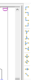

连接符号又被称作动态连接符号。在EPLAN中,自动连接只能进行水平或垂直电气连接,其余情况需使用连接符号连接。
在EPLAN中主要有以下几种连接符号:角、T节点、跳线、中断点,可在右侧栏中进行调用:
T节点和跳线又可以通过勾选“作为点描绘”变为描绘点:
二者的区别在于前者能够表示方向,而后者不能。
相邻的连接点可以借用跳线以跨接线的形式进行连接。有以下三种跳线:接入式跳线、安型跳线和鞍型跳线。

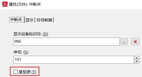

关联参考可快速在大量页面中准确查找某一特定元件或信息。有相同显示的设备标识的中断点构成成对的关联参考。此关联参考分为两类:星形关联参考和连续性关联参考。
星形关联参考:勾选“星型源”中断点被视为出发点(源中断点),具有相同名称的所有其它中断点(目标中断点)参考该出发点。
连续性关联参考:中断点成对出现,始终是第一个中断点提示第二个。
**关闭关联参考显示的方法:**选项>设置>项目>(用户希望关闭关联参考的项目),取消勾选“显示关联参考”,删去斜杠。

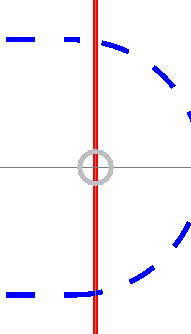

对角线
菜单:插入>连接符号>对角线
对角线即斜的连接。
选择符号后参照【图形编辑器】下方【状态栏】命令提示进行操作,先后在第1条与第2条连接间选择对角连接的放置位置。
可用此方法绘制双绞线:

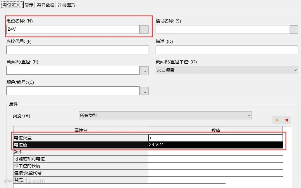

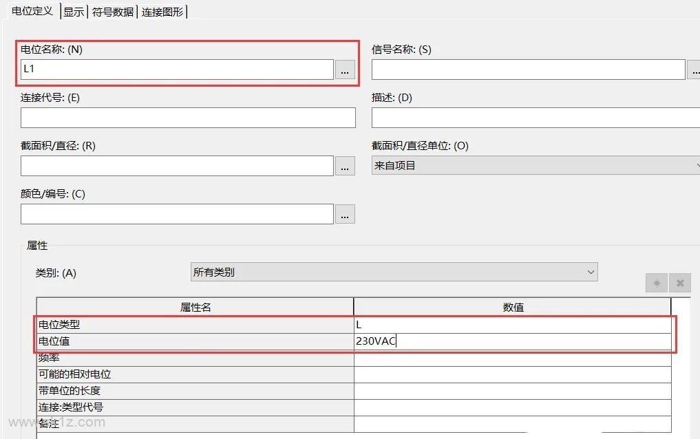

电位定义点与电位连接点
电位指特定回路内的电压,由电源设备发起,终止于耗电设备。
电位可以由电位定义点或电位连接点来定义。
电位连接点:是一个含有电位逻辑的符号,可作为电位的发起点,其电位属性通过相连的连接传递
菜单栏:插入>电位连接点
必要配置选项:
电位定义点:用来指定一个或多个连接所传递的电位属性
菜单栏:插入>电位定义点
必要配置选项:

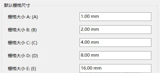

EPLAN使用栅格来简化定位元素,插入点和元素点将被定位到栅格点上。可以通过菜单中的快捷按钮来进行栅格尺寸的切换,或关闭栅格显示;使用“对齐到栅格”操作,使尚未使用栅格绘制的对象事后可按照栅格设置调整。
可在 选项>设置>用户>图形的编辑中设置栅格大小:
IEC标准的电气原理图绘制默认为栅格C:4mm。

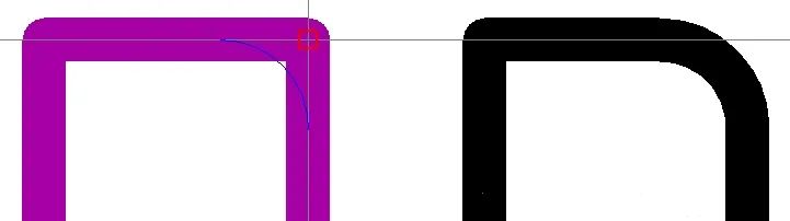

圆角
菜单栏:编辑>图形
圆角即用指定的半径决定的一段平滑的圆弧连接两个对象。
