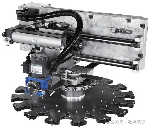

1斗笠式刀库介绍
该刀库的换刀方式是靠主轴上下移动进行换刀。当主轴上的刀具进入刀库的卡槽时,主轴向上移动脱离刀具,这时刀库转动。当要换的刀具对正主轴正下方时主轴下移,使刀具进入主轴锥孔内,夹紧刀具后,刀库退回原来的位置。
固定换刀是在刀具不多的情况采用,一般没有机械手,换刀时候,先还刀,再取刀。刀具号和刀套号固定,不需要刀具检索,从哪个刀套取的刀具要还回原来的刀套上去。数据表不需要更新。一般来说斗笠式刀库多为固定换刀。
FANUC斗笠式刀库换刀流程和宏程序
优点:该类型刀库结构简单,对周边环境要求不高,故障率低同时价格实惠。
缺点:换刀时间长,效率低。影响加工中心主轴的工作行程。

斗笠式刀库换刀宏程序案例
(宏程序中的M代码需要与机床PMC程序内的代码对应)
O9001;
N01 IF[#1000EQ1]GOTO19; (T CODE=SP TOOL) (T代码等于主轴刀号,换刀结束)
N02 #199=#4003; (G90/G91 MODLE)
N03 #198=#4006; (G20/G21 MODLE) (保留之前的模态信息)
N04 IF[#1002EQ1]GOTO7;(SP TOOL=0) (如果主轴刀号为0,则直接抓刀)
N05 G21 G91 G30 P2 Z0 M19; (回第二参考点,M19定向,准备还刀)
N06 GOTO8;
N07 G21 G91 G28 Z0 M19;(回第一参考点,M19定向,准备抓刀)
N08 M50;(刀库准备好使能)
N09 M52;(刀库向右靠近主轴)
N10 M53;(松刀吹气)
N11 G91 G28 Z0;(回第一参考点)
N12 IF[#1001EQ1]GOTO15; (T CODE=0)(如果指令T0,则无需抓刀)
N13 M54;(刀盘旋转)
N14 G91 G30 P2 Z0;(回第二参考点)
N15 M55;(刀具卡紧)
N16 M56;(刀盘向左,远离主轴)
N17 M51;(旋转结束)
N18 G#199 G#198;(恢复模态)
N19 M99;
