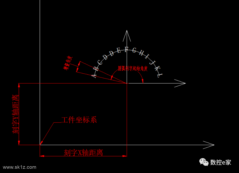

6、支持圆弧刻字功能,起始角度、圆弧角度、增量角度设定。

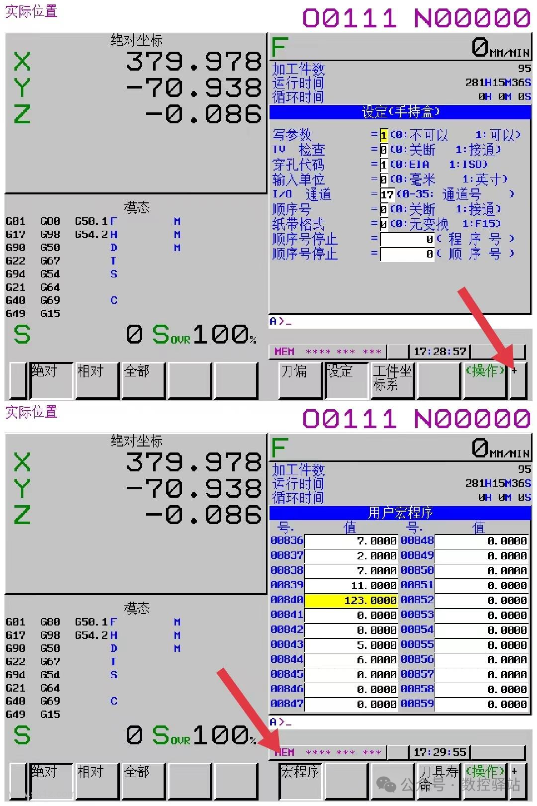

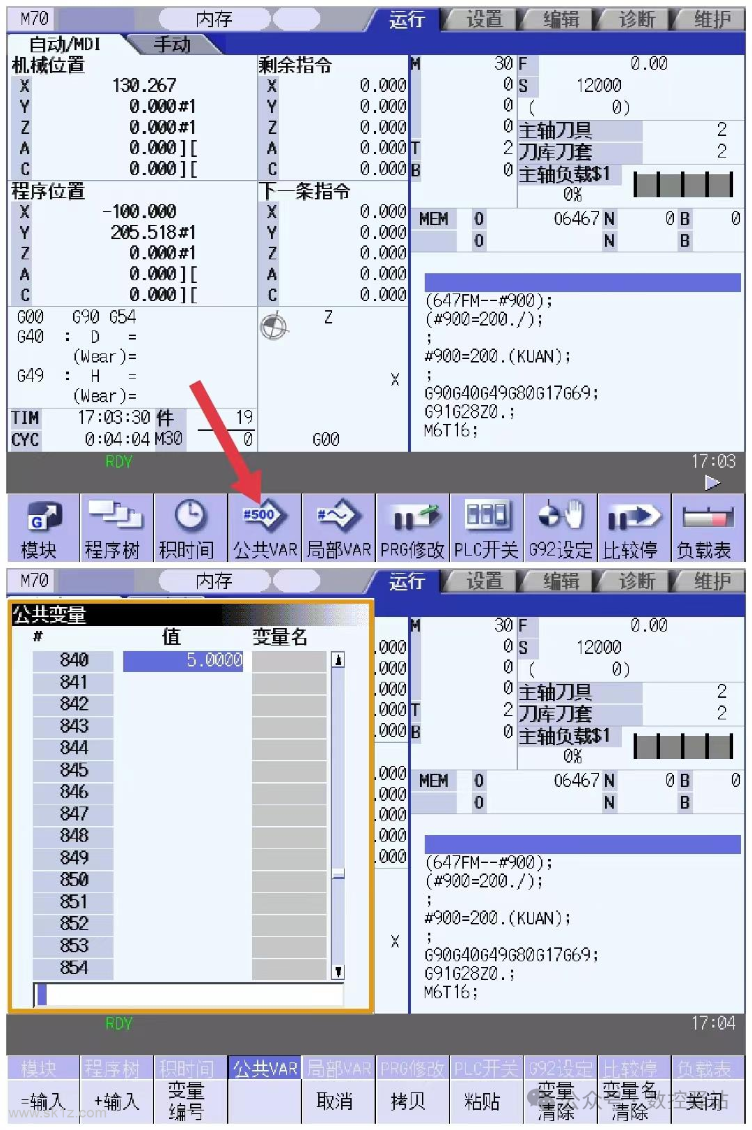

⊙变量[#840]为自定义流水码起始号,如需从中间开始刻流水码,请在机床上修改[#840]变量,程序无需修改。

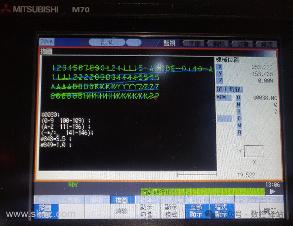

FANUC系统宏变量界面(如下图)
【软件】刻字宏程序自动生成软件V5.1
三菱系统宏变量界面(如下图)
【软件】刻字宏程序自动生成软件V5.1
【软件】刻字宏程序自动生成软件V5.1

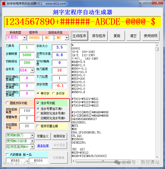

勾选[流水号功能],可以设定以下三种模式。
⊙1、流水号累加不清0
⊙2、班别变化流水号清0
⊙3、日期变化流水号清0

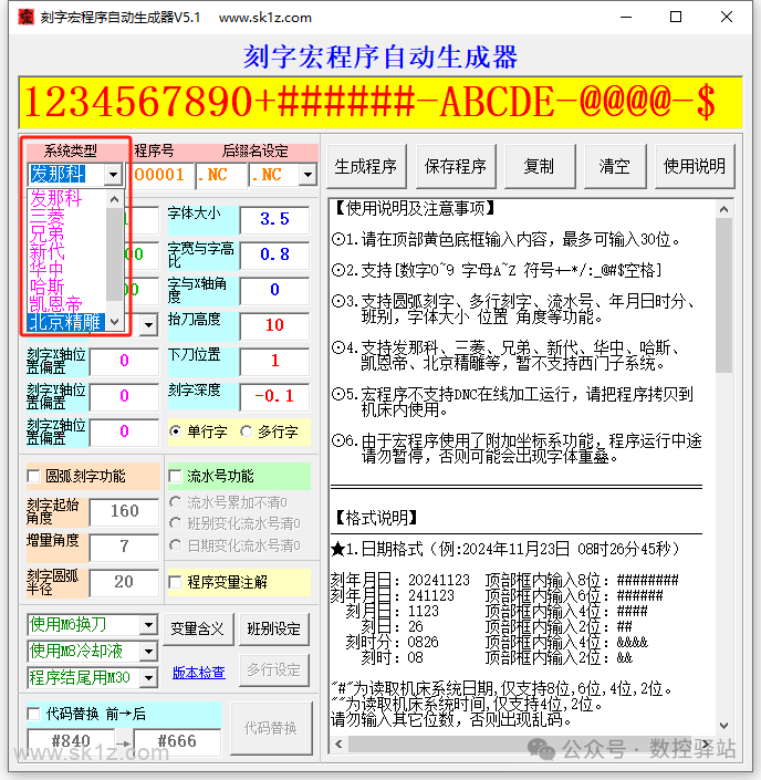

★5.系统类型
系统类型可选择不同的数控系统

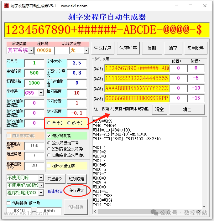

★6.多行功能
⊙可支持4行,每行位置可自由设定。
⊙第1行可最多输入30位字符,支持刻日期、流水码、班别等功能。
⊙第2~4行,每行可最多输入20位字符,支持数字、字母、符号。

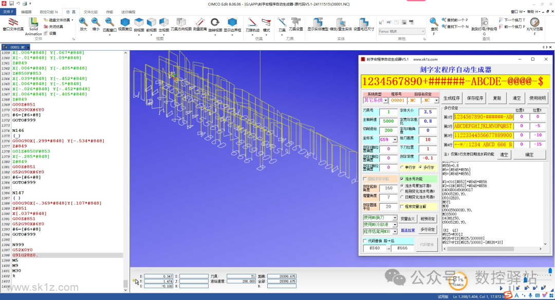

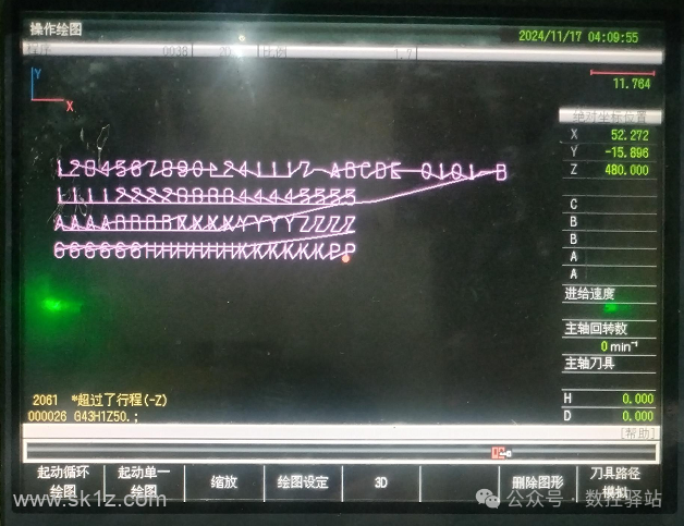

【其它系统】此类型程序采用了G52局部坐标系功能。在CIMCO仿真软件内模拟如下图
【软件】刻字宏程序自动生成软件V5.1

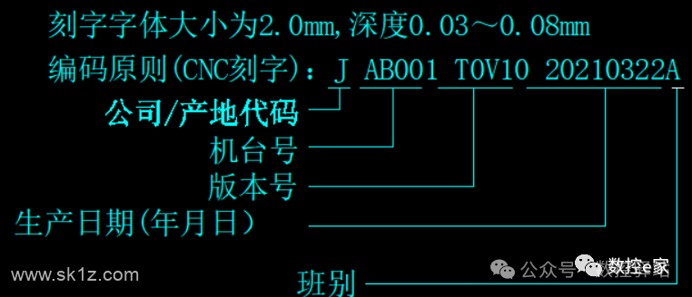

★7.举例
需要刻写内容为:A01-20241023-0001
A01为机台号、20241023为年月日、0001为4位流水号。
在软件顶部需输入:A01-########-@@@@
根据实际需求,可任意组合!

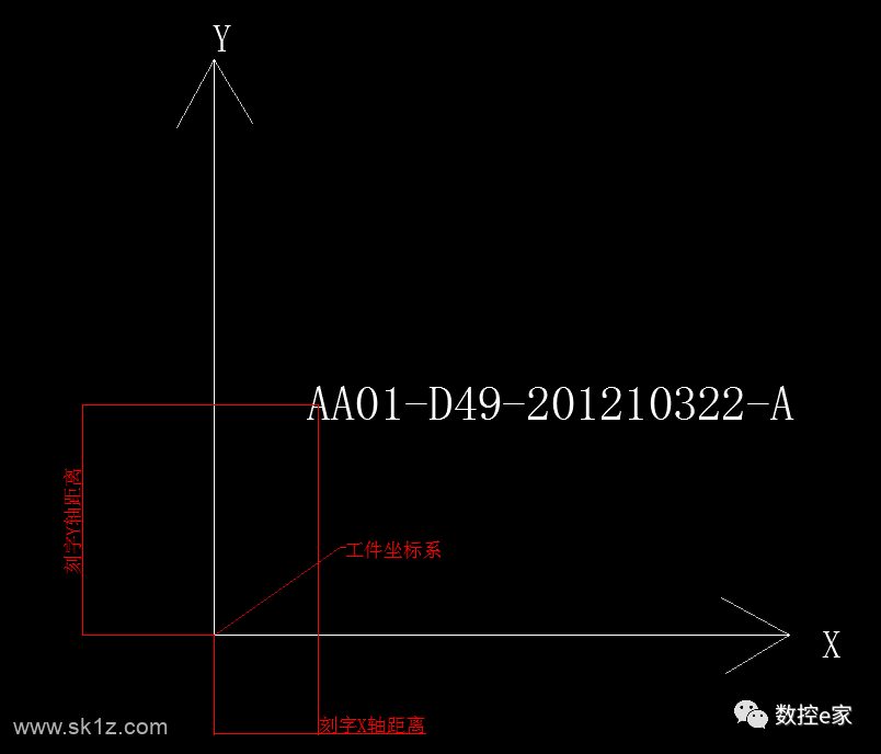

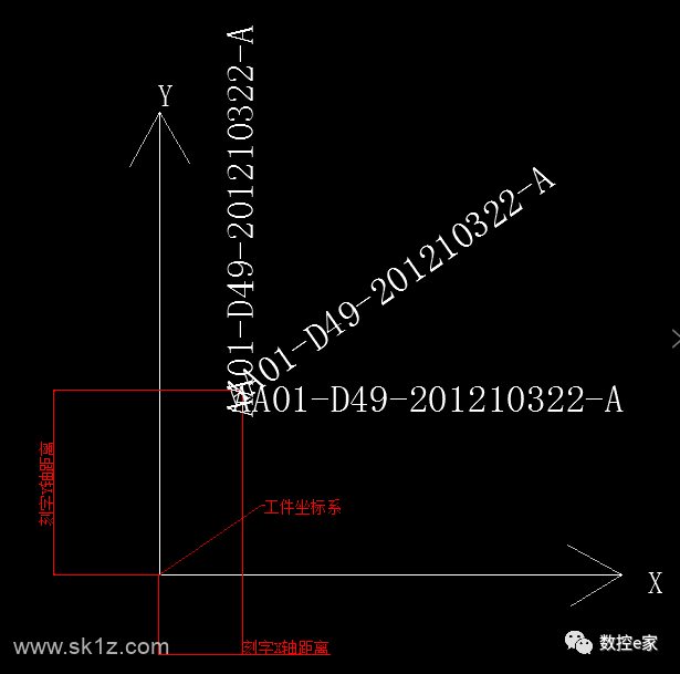

三.刻字坐标说明:
如下图 刻字位置与 产品坐标(G54-G59)标识
注意!! G54.1 P1为刻字坐标
注意!! G54.1 P1为刻字坐标
【软件】刻字宏程序自动生成软件V5.1
【软件】刻字宏程序自动生成软件V5.1
【软件】刻字宏程序自动生成软件V5.1

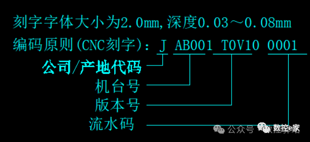

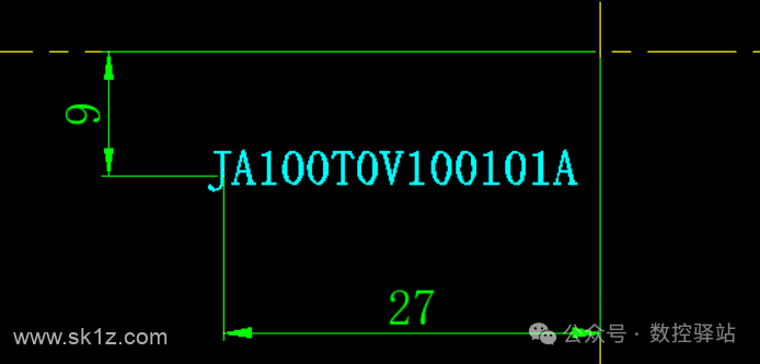

案例说明
例 1:刻字要求如下图
【软件】刻字宏程序自动生成软件V5.1
刻字位置如下图
【软件】刻字宏程序自动生成软件V5.1

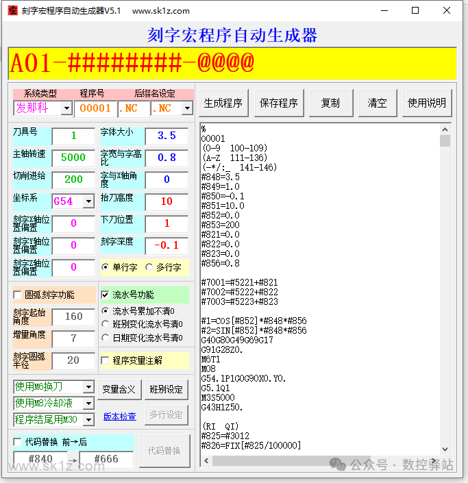

软件输入下图数据,点[生成程序]→[输出文件]
【软件】刻字宏程序自动生成软件V5.1

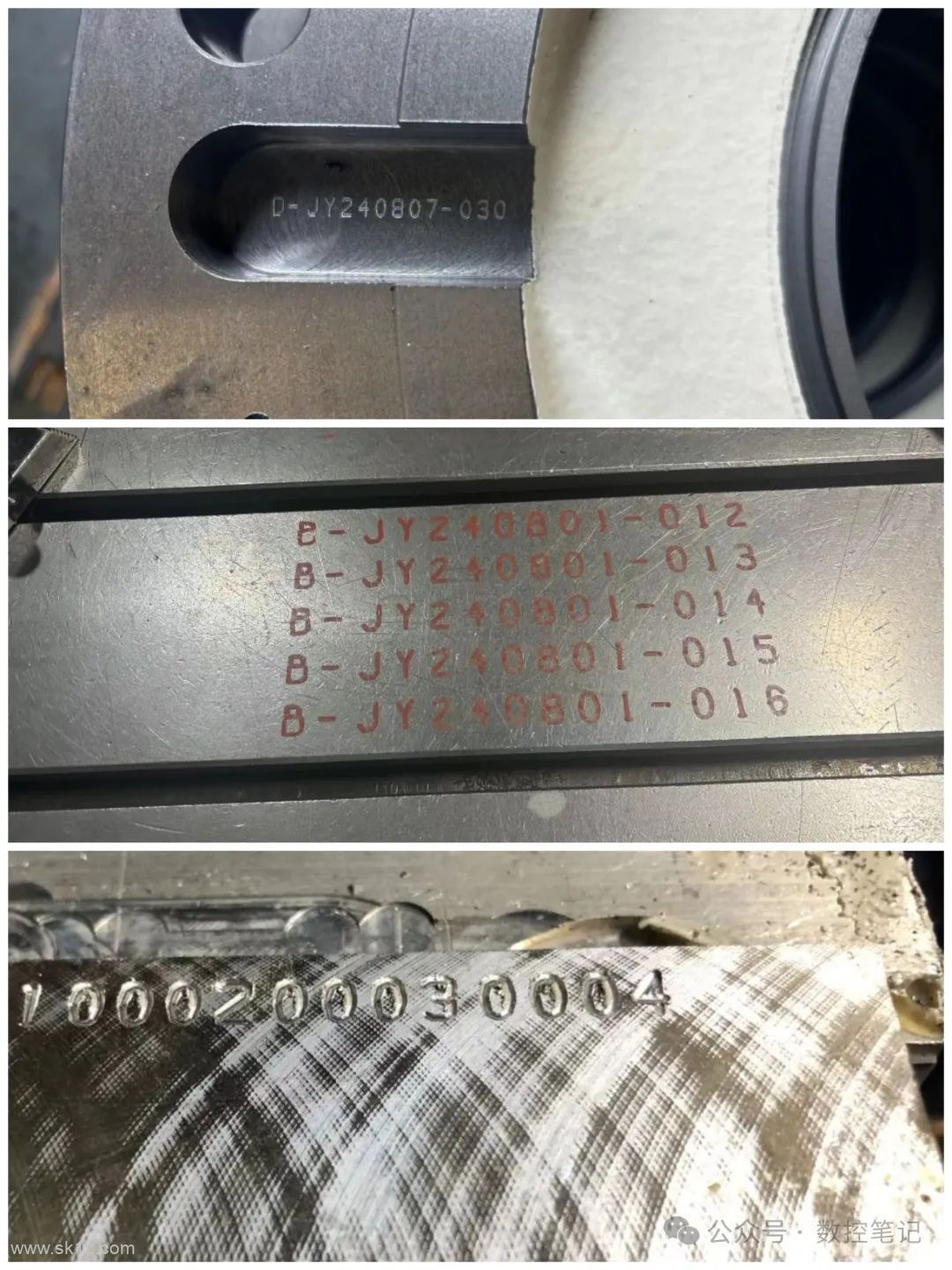

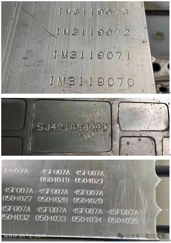

五. 刻字效果图示
【软件】刻字宏程序自动生成软件V5.1
【软件】刻字宏程序自动生成软件V5.1
【软件】刻字宏程序自动生成软件V5.1

7、刻字出现重叠了什么原因?
答:如果您是在CIMCO仿真软件上模拟,那么模拟效果是重叠的,因为刻字宏程序采用了扩展坐标系G54.1 P1功能。请将程序在机床上空跑运行模拟。运行宏程序中途不要暂停 如中途暂停也会出现字体重叠现象。
