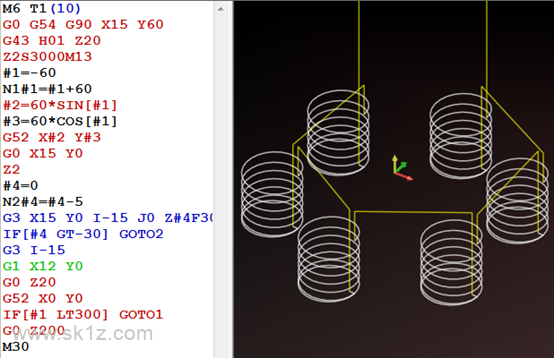

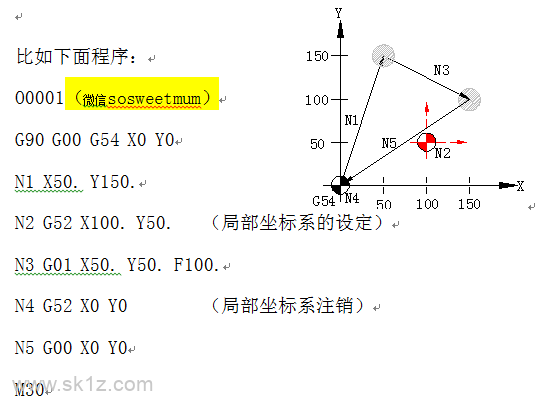

邹军:分享一位客户编写的宏程序 数控驿站 • 2023-11-08 00:50 • FANUC, 三菱, 技术文章, 网络转载 • 阅读 6195 分享一位客户编写的宏程序: 点评:程序简洁,没有多余空刀 是的,向加工要效率,要从细节着手,这就是一个例子。 但是,作为一个新手,想玩转数控高级编程宏程序,是不容易的,没有思路,不知道怎么编写等等。 我就以这个案例为基础,分享一点编程思路或许能给你一些启发。 这个例子主要用了局部坐标系G52指令和IF [ ]GOTO 语句。 一,关于局部坐标系G52指令 格式: G52 X_ Y_ Z_(设定局部坐标系) ………. G52 X0 Y0 Z0(注销局部坐标系) 如何理解G52呢? 用心看一下上面程序 用心看下右侧图示 简单吗? 很有用 二,关于IF[ ] GOTO语句 学过英文的都知道IF是如果的意思,GOTO是去哪儿的意思。 合起来意思是:如果…..就到哪儿去。 我们会发现,IF后面跟个条件,这个条件满足,那么就去做某事情。 比如:如果明天不下雨,我们就去打球。 如果后面会跟着一个条件!根据这个条件,决定我做什么事!所以很多书中都这么介绍此语句:IF[条件成立]GOTO n 备注: 1, 中括号中需要写条件 2, n 为程序的行号 比如上面例子中的程序段: #4=0 N2#4=#4-5 G3 X15 Y0 I-15 J0 Z#4F300 IF[#4 GT-30] GOTO2 中括号中的条件是:【#4 GT-30】 意思是#4的数值大于-30就跳转至N2程序段。 程序由上往下依次运行,当运行至IF语句的时候,机床系统判断了下,#4的值大于-30吗? 如果设置的条件满足,就跳转至指定的程序段,然后又从指定的程序段开始由上往下依次执行程序。 就这样螺旋铣孔程序段G3 X15 Y0 I-15J0 Z#4F300不断的执行,至到条件不满足。 条件不满足之后,就不执行IF GOTO语句的跳转了,那么程序将会怎么运行? 按顺序依次往下继续运行。 程序继续往下运行,运行了几个程序段之后,又遇到另外一个IF[ ]GOTO语句 即:IF[#1 LT300] GOTO1 什么意思? 让机床系统判断下#1变量的数值是否小于300,如果小于300,就跳转至N1程序段。 设置的条件成立,那么程序又跳转至N1程序段, 又从指定的N1程序段开始由上往下依次执行程序。 就这样通过IF GOTO语句,让程序跳转实现:多次运行需要运行的程序段。 近期文章: 邹军:学会框架思维编程,CNC编程效率提高3倍 邹军:数控编程的高级玩法,让数控程序“智能化” 邹军:通过数控宏程序实现刀具寿命管理(二) 邹军:数控编程的高级玩法,让数控程序“智能化” 邹军:数控宏程序编程,三角函数的应用案例 邹军:数控宏程序入门知识(IF ….. GOTO 语句的应用案例) 邹军:从改变切削参数提高加工效率到数控编程,分享我的一些方法 邹军:掌握少数人才拥有的数控编程方法,能让你很快成为高手 邹军:8字油槽的编程方法 邹军:这样编写数控程序能让你提升产品质量,降低刀具费用! 本文转载来自【公众号:邹军】,仅供大家学习交流,如侵权请联系站长删文。 发表评论 取消回复请登录后评论...登录后才能评论
