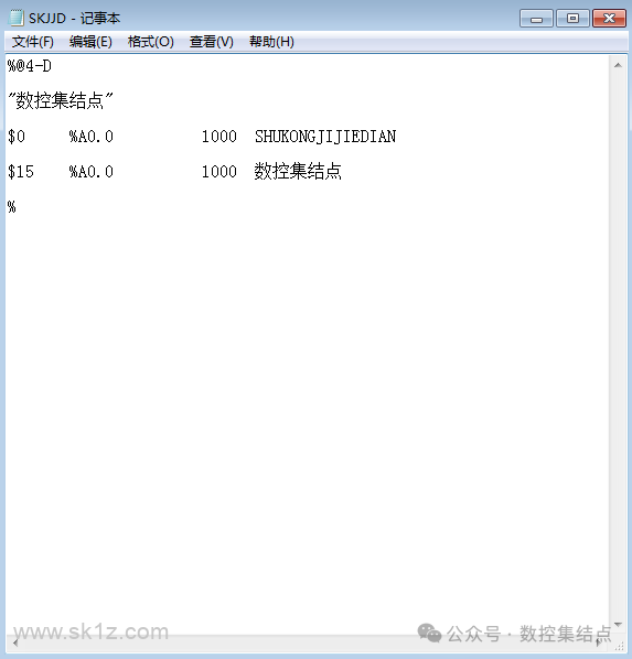

步骤二、文本的开头要以符号“%@4-D”开头,该符号为PMC各国语言显示功能的起始识别符号,文档末尾必须以符号“%”结尾,表示文档结束;(如下图:)
步骤三、引号“”内部的内容属于注释信息,为设计人员标记注释使用,在进行文档格式转换后,注释信息会被自动隐藏,如图中的“数控集结点”为注释信息;
步骤四、PMC各国语言信息按照“语言 地址 报警信息”格式进行编写,语言对应符号为“$+数字”,如“$0”其中数字代表语言类型,系统语言参数3281设定值相同,“0”代表为英文,“15”代表为中文;
步骤五、地址对应符号格式为“%+报警地址”,PMC报警地址触发地址为A地址,“%A0.0”表示该报警触发地址为A0.0;
报警信息编写格式为“报警号码+报警信息”,报警信息语言与设定语言相同即可,可参考下图。

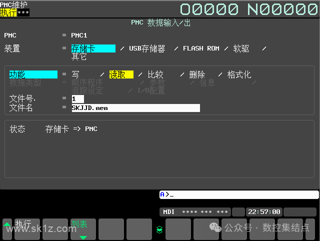

步骤七、将编译完的文件通过PMC输入/输出进NC系统(如下图:)。

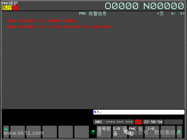

此时PMC会产生WN62 “MESSAGE FILE NUMBER ERROR“和WN63” MESSAGE FILE  WRITTEM TO FLASH ROM报警
  发生此报警是因为在PMC多国语言报警文档中,设定的报警信息地址与系统CNC中设定的不符,如本文PMC报警文本中编辑的1000号报警,对应报警地址为A0.0,但是在实际CNC信息中A0.0并未编辑报警号码,所以出现上述报警;
WN63” MESSAGE FILE  WRITTEM TO FLASH ROM报警需要将多语言报警写入到闪存盘中

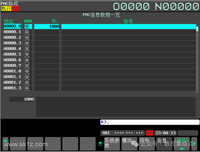

步骤八、设置报警信息号。

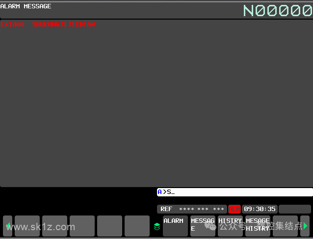

步骤十、验证成果
3281=15时
发那科外部报警如何进行多语言显示
3281=0时
发那科外部报警如何进行多语言显示
