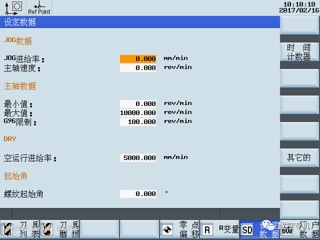

今天给大家介绍一下西门子808D数控系统快捷键的使用,详细如下:
Alt+X 打开<加工>操作区
西门子|808D数控系统快捷键介绍
Alt+V 打开<程序>操作区
西门子|808D数控系统快捷键介绍
Alt+C 打开<参数>操作区
西门子|808D数控系统快捷键介绍
Alt+B 打开<程序管理器>操作区
西门子|808D数控系统快捷键介绍
Alt+M 打开<诊断>操作区
西门子|808D数控系统快捷键介绍
Alt+N或上档键+诊断键 打开<系统>操作区
西门子|808D数控系统快捷键介绍
Alt+H 调用在线帮助系统
西门子|808D数控系统快捷键介绍

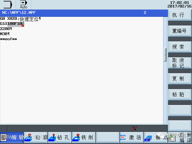

Alt+L 输入小写字母(如下图的“aaa”)
西门子|808D数控系统快捷键介绍
Alt+S 调用中文输入法(这样就可以输入中文了,在段末;后输入可以备注现在加工到了哪一步哦)
西门子|808D数控系统快捷键介绍

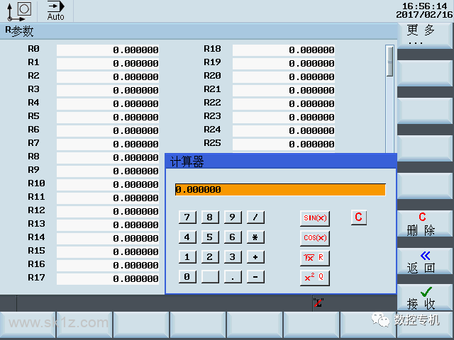

打开小型计算器,键盘上的“=”按键,此功能可以直接在系统上计算了,不用再找计算器了。请注意此功能在MDA方式下不可用)
西门子|808D数控系统快捷键介绍

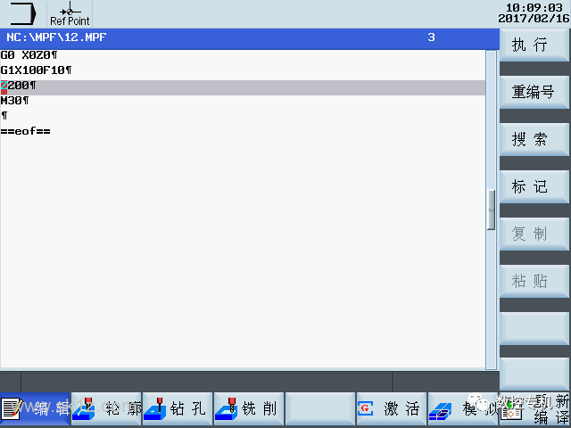

Ctrl+B 在程序段中选择文本,和右侧标记软按键功能相同
西门子|808D数控系统快捷键介绍
Ctrl+C 复制所选择的文本
西门子|808D数控系统快捷键介绍
Ctrl+D 在屏幕上显示预定义的画面
西门子|808D数控系统快捷键介绍
Ctrl+P 截屏(在系统上插上U盘,同时按下Ctrl和字母P键,会在U盘的根目录截屏,文件名用“808scr+数字”命名,这样有报警或者想让别人远程诊断现在机床的状态,就很好用咯)
Ctrl+R 重新启动HMI(这样就可以重新启动HMI了,NC和PLC不重启)
Ctrl+S 保存启动文档(开机后,系统插上U盘,在任意状态下,同时按下Ctrl+字母S键,会在U盘的根目录下,自动备份机床的数据,命名为,808dibn.arc,这样备份机床数据是不是快了很多呢)
