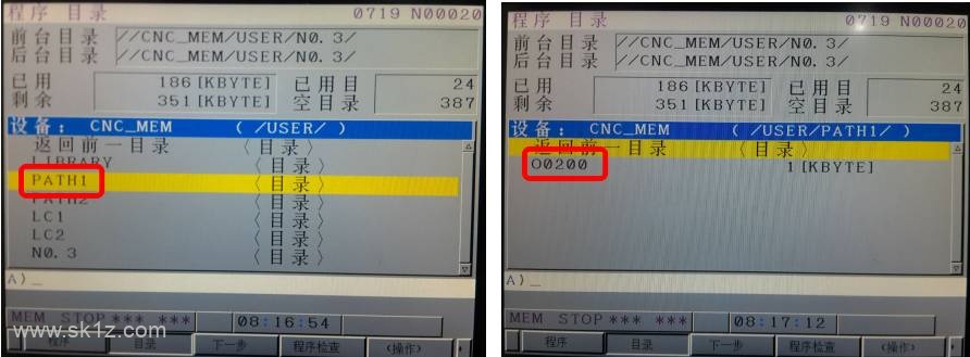

首先我们来看一下机床内存文件,例如“PATH1”文件夹下有“200”程序,如下图:
最新法兰克MF系统前台目录与后台目录让人迷惑的事
温馨提示:进入机床内存操作步骤:(1)首先将机床模式选择打到“MEM”记忆状态; (2)然后按机床操作面板“PROG”功能键;(3)然后按显示屏下方“程序”—“操作”—“设备选择”(如果没有看到该选项,可以通过显示屏下方拓展键“最新法兰克MF系统前台目录与后台目录让人迷惑的事”翻页查找)—“CNC MEM”就可以浏览到机床内存中的文件。

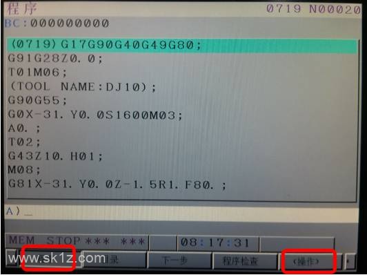

看到以上程序后,笔者按“PROG”功能键,返回了“程序”显示画面,然后按“操作”选项,如下图:

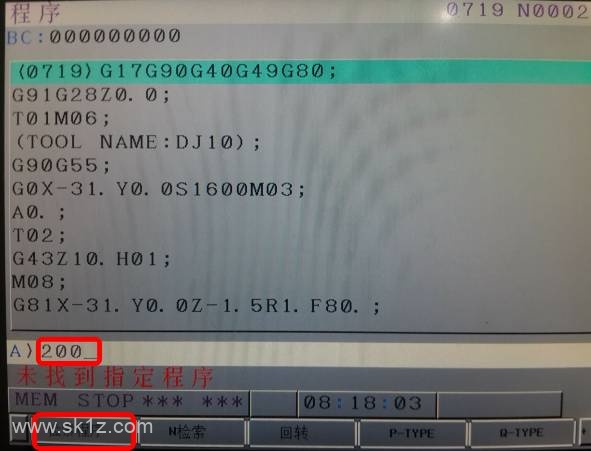

进入操作”选项后,笔者通过按机床面板数字键编写“200”,然后按“检索程序”,却无法检索出来程序(报警提示:未找到指定程序)。如下图:
明明机床内存中有“200”程序,为什么会检索不出来呢?

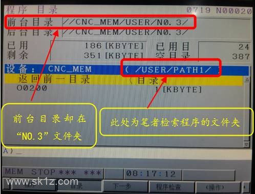

那么我们可以返回到机床内存目录界面,看一下这里,如下图:
通过此处,我们可以看到前台目录设置为CNC_MEM/USER/NO.3文件夹下。而笔者搜索的程序位于CNC_MEM/USER/PATH1文件下,所以系统是无法检索出200”程序。找到了问题所在,那就好办了,我们就将前台目录进行重新设定,设定在CNC_MEM/USER/PATH1文件下,程序就可以检索出来了。
知识延伸:前台目录的设置步骤如下:(1)首先将机床模式打到“编辑”状态,(2)然后通过操作上下键“最新法兰克MF系统前台目录与后台目录让人迷惑的事”与输入键“最新法兰克MF系统前台目录与后台目录让人迷惑的事”进入机床内存“CNC_MEM/USER/PATH1”文件夹下,然后按显示屏下方“前台目录”选项,前台目录设定就完成了。(如果没有看到“前台目录”选项,可以通过显示屏下面的拓展键“最新法兰克MF系统前台目录与后台目录让人迷惑的事”翻页查找)。

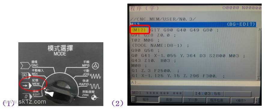

通过上图,我们发现机床模式位于MDI”状态,显示屏为“程序”显示界面,却没有看到MDI程序界面。
为什么会出现这种现象呢?这是因为我们打开了后台目录M12程序(MF系统支持机床运行时,对其它程序同时在线编辑的功能)。

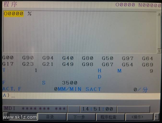

出现此状况后,笔者在MEM记忆模式程序”界面,操作“选项,然后接着按后台结束选项如果没有看到前台目录选项,可以通过显示屏下面的拓展键“”翻页查找),程序界面就切换至MDI显示界面如下图:
此时MDI”界面就可以使用了。
