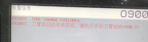

首先观察一下卡刀时,主轴定向和Z轴上下换刀位置是否正常,如果Z上下位置不正常,就需要调整换刀原点(可直接向当地业务或国盛400报修)。如果上下位置正常,可继续按下面步骤操作。

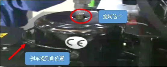

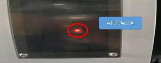

先把刀臂回到原点位置,需要打开刀库上钣金,提起刹车,用扳手旋转电机,把刀臂摇回原点(注意:旋转过程中要按住松刀,否则刀臂很难旋转下来),观察刀库里面的信号灯,中间的红色信号灯亮起来,说明刀臂已经回到原点。

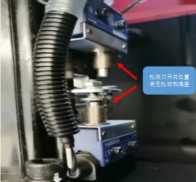

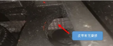

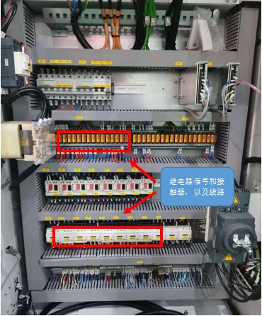

如后续还有此情况发生,请检查一下主轴皮带(是否磨损)、打刀缸(松夹刀触点开关位置是否正确)、电柜里面继电器、接触器以及接线是否存在异常。
