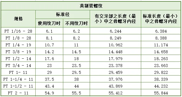

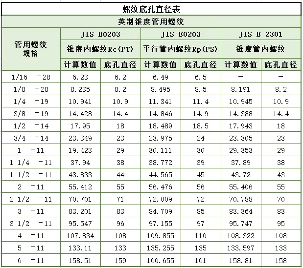

螺纹加工底孔直径对照表
目录 |

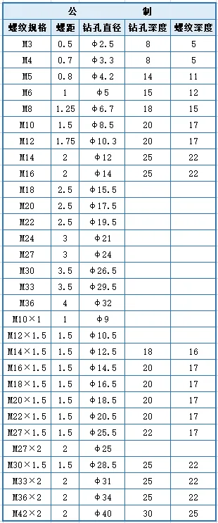

公制粗螺纹2级牙底孔径对照表 |

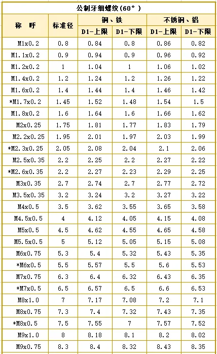

公制细螺纹2级牙底孔径对照表 |

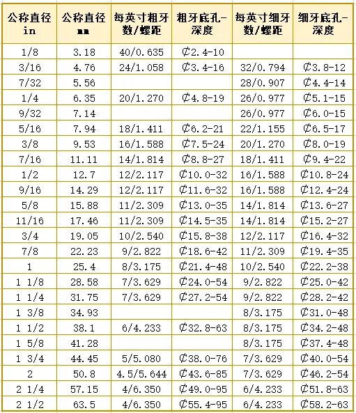

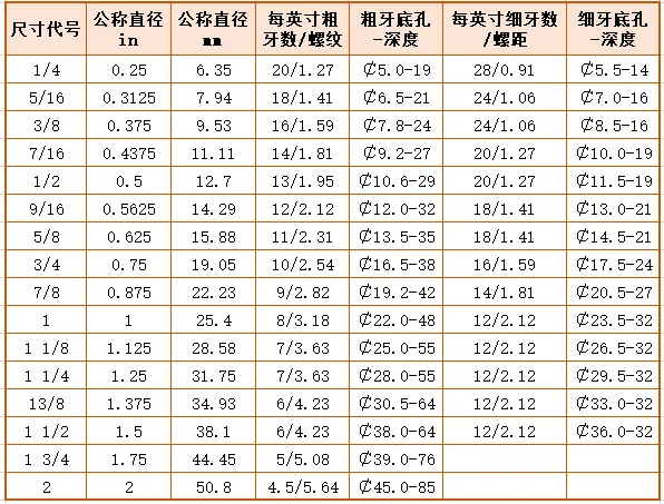

美制粗螺纹2级牙底孔径对照表 |
美制细螺纹2级牙底孔径对照表 |

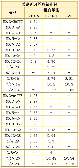

公制迫牙丝攻钻孔径对照表 |
美制迫牙丝攻钻孔径对照表 |
美制特细螺纹2级牙底孔径对照表 |
英制电器螺纹底孔径对照表 |

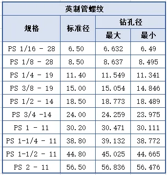

英制管螺纹(PS)底孔径对照表 |
英制管螺纹(PT)底孔径对照表 |

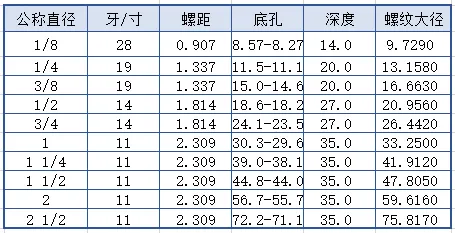

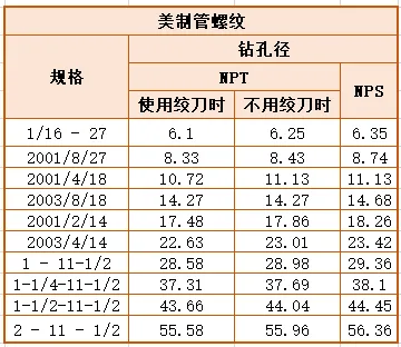

美制管螺纹(NPT、NPS)底孔径对照表 |
英制螺纹(UNEF)底孔径对照表 |

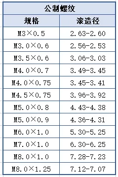

公制螺纹(滚造径)底孔径对照表 |

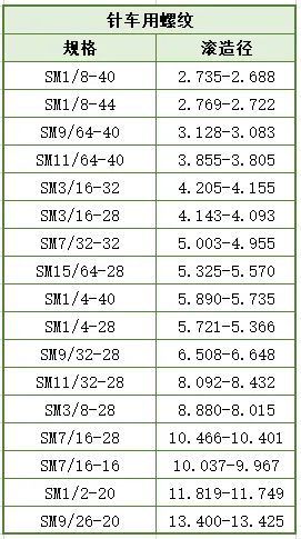

针车用其所长螺纹(滚造径)底孔径对照表 |
英制圆柱管螺纹(55度)加工一览表 |
英制锥管螺纹(55度)加工一览表 |

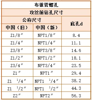

布锥管螺纹加工一览表 |
美制UNC、UNF螺纹参数表 |
惠氏BSW、BSF螺纹参数表 |
公制螺纹特殊材质工件加工底孔径对照表 |

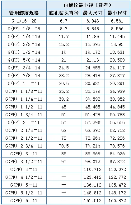

非密封管螺纹底孔径对照表 |
英制锥管螺纹和英制锥螺纹攻丝前钻底孔的钻头直径 |
日标英制锥度管螺纹底孔径对照表 |

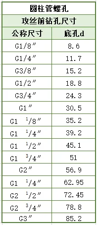

英制平行管螺纹底孔径对照表 |
美制管用螺纹(使用/不使用铰刀)底孔径对照表 |
圆锥管螺纹(新旧国标、日标)底孔径对照表 |
圆柱管螺纹(新旧国标、日标)底孔径对照表 |
布锥管螺纹(新旧国标、日标)底孔径对照表 |

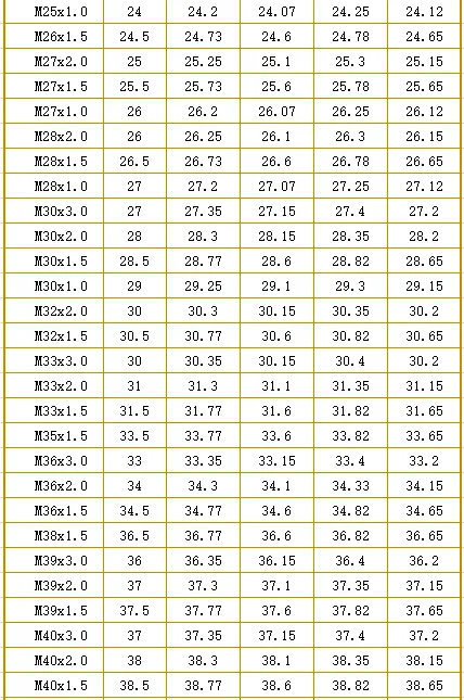

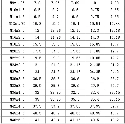

公制粗牙(铜、铁、不锈钢、铝质工件)底孔径对照表 |
公制细牙(铜、铁、不锈钢、铝质工件)底孔径对照表 |
60度圆锥管螺纹(钻/镗孔)底孔径对照表 |
60度圆柱管螺纹(钻/镗孔)底孔径对照表 |

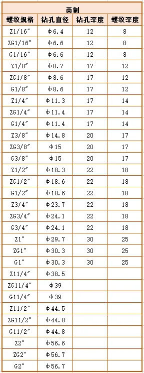

G 英制圆柱管螺纹(55°)加工一览表
ZG 英制锥管螺纹(55°)加工一览表

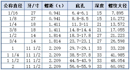

Z 圆锥管螺纹(布锥管螺纹) (60°)
非密封管螺纹攻螺纹前钻底孔的钻头直径
英制平行管用螺纹(G、PF)
