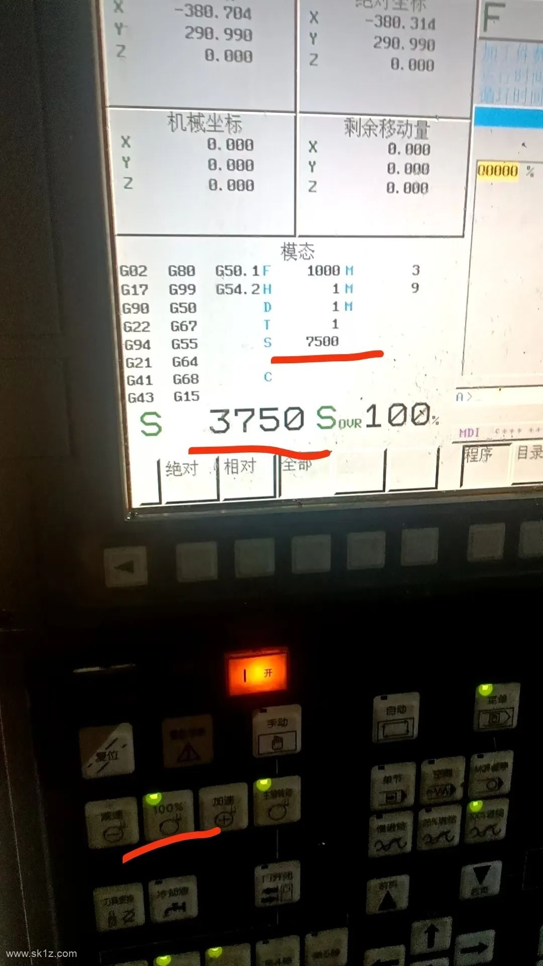

FANUC 31i小黄机主轴转速与实际不符案例

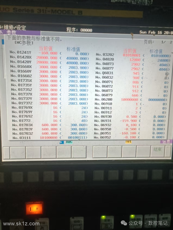

FANUC指令转速与实际转速不符什么原因?如下图,MDI执行M3S7500;指令转速7500,而实际转速为3750。

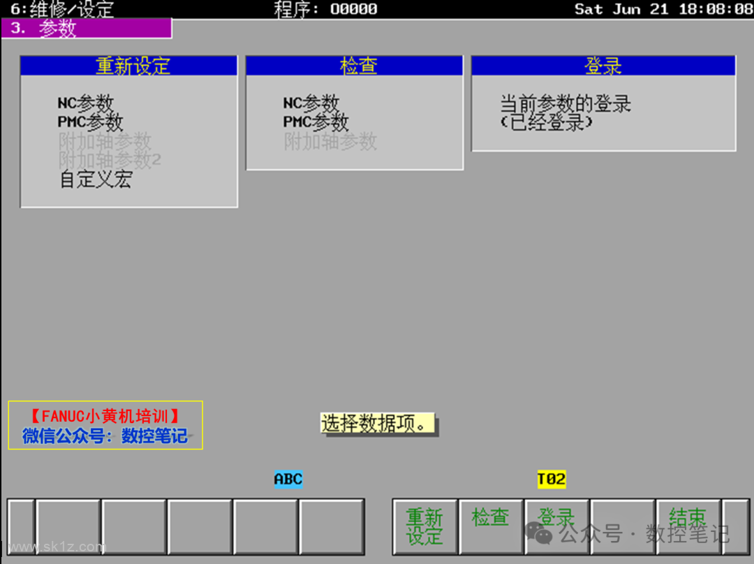

在遇到此类问题时,我们首先怀疑可能是参数出了问题,我们可充分利用FANUC小黄机自带的[参数检查]功能,查看当前参数和标准参数的差异。具体操作方法如下:

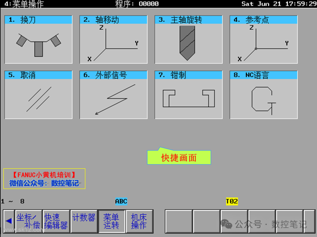

1、按下操作面板上【快捷数控】进入如下界面

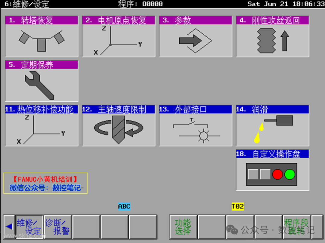

2、按下横排软键【◁】左翻页,按下【维修设定】
3、输入数字【3】进入【参数】功能

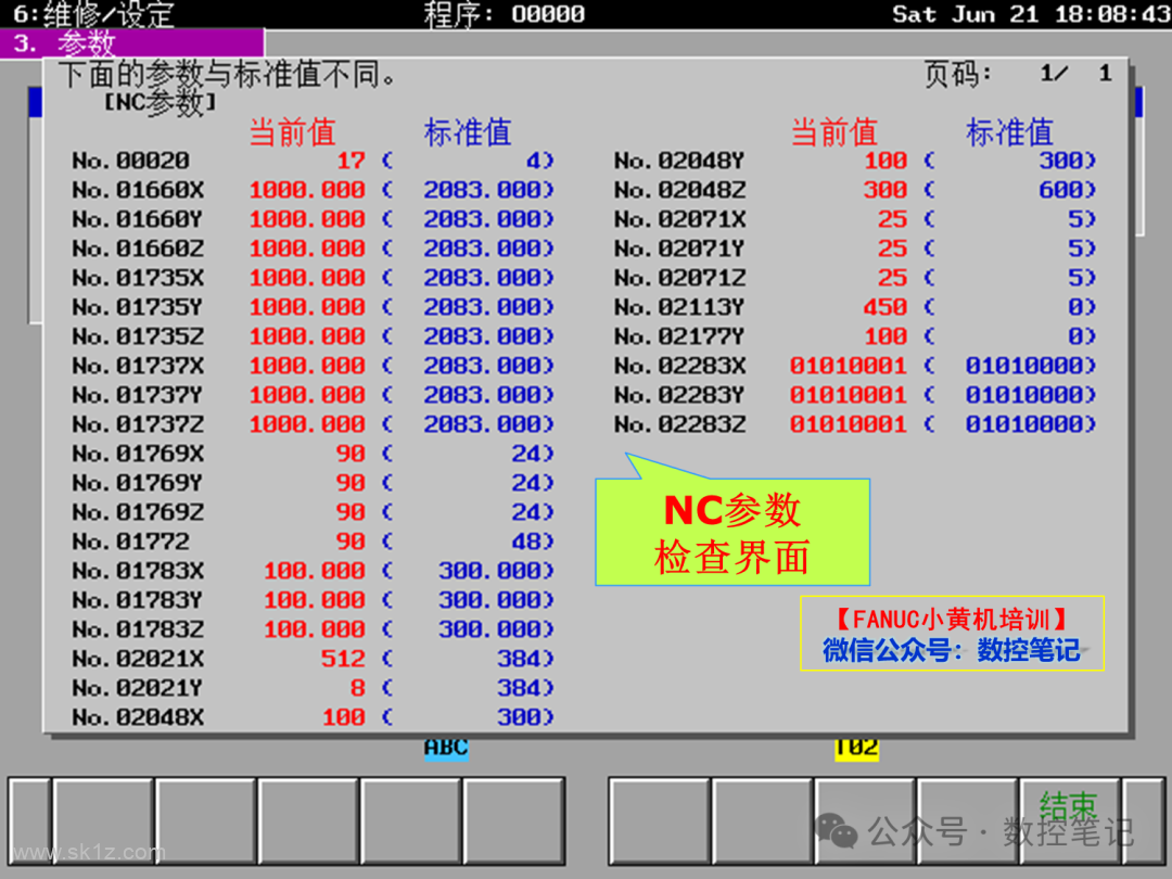

4、按下横排按键【检查】→【NC参数】进入如下界面,在此界面即可查看NC参数的当前值与标准值的差异。

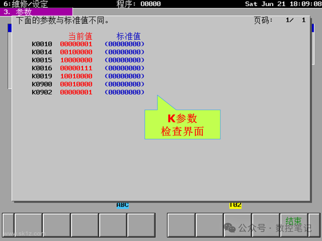

同样也可以【检查】→【PMC参数】进行查看PMC参数的差异

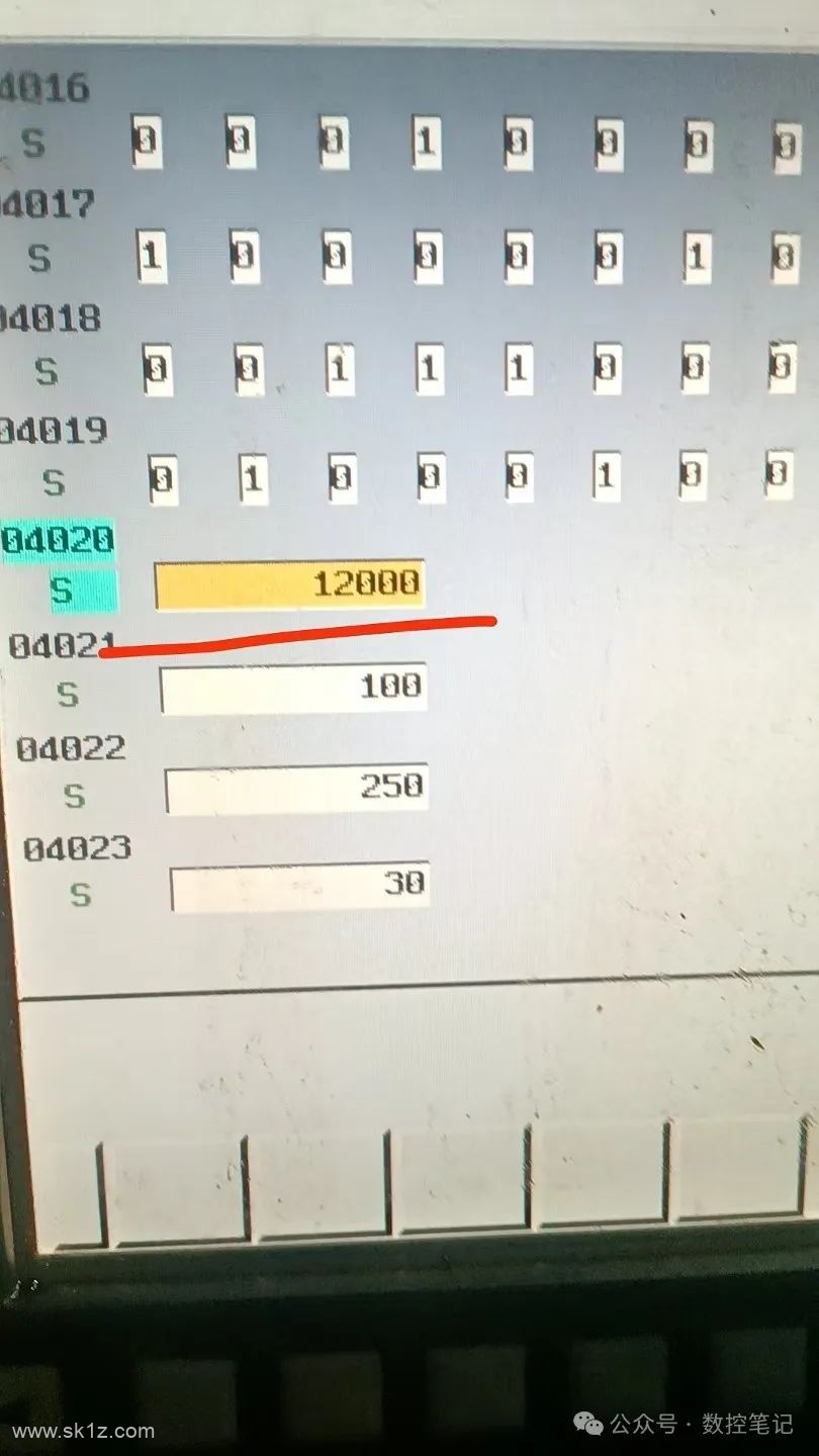

5、通过参数检查功能,我们在机床查到的参数如下
与主轴相关的参数为4开头的,我们很快发现参数4020异常。
参数4020含义:电机最高转速。机床标准转速为24000,将4020参数值12000更改为24000,就解决了指令转速与实际不符的现象。相关知识:FANUC 31i主轴速度限制功能介绍,上述案例仅供参考,更多小知识点击文章底部[阅读原文]查看;
