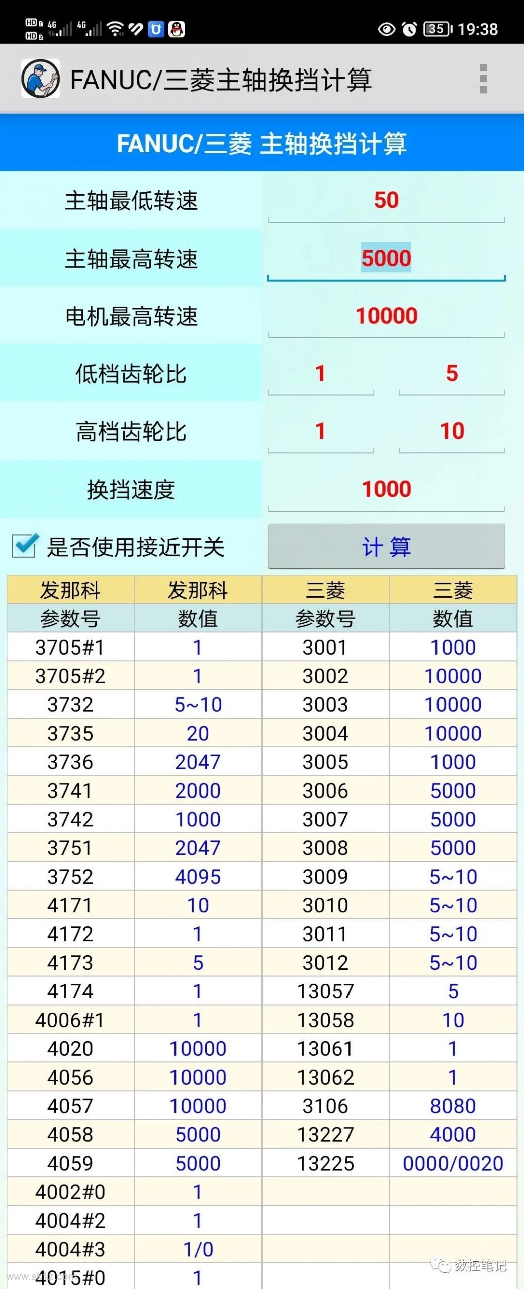

也可以用数控助手APP进行自动计算

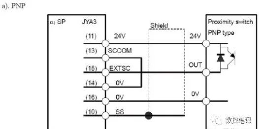

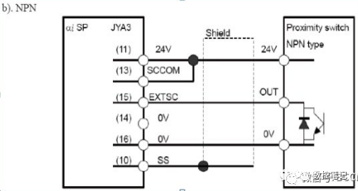

8)主轴定向PNP外置定向接线方式
