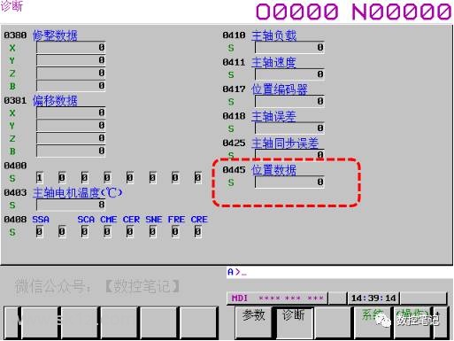

       FANUC系统在更换完主轴主轴电机主轴编码器或定向偏位时,需要对主轴定位 重新设定;一般设定方法为:主轴定位矫正后,将诊断参数445内的数值写入到NC参数4073及4077内;
FANUC主轴定位诊断参数445不显示怎么办?
如果诊断参数445数值一直为0或复位后为0怎么办?
解决对策:
(1) 开机后先进行一次主轴转动 如:M3S500,然后执行一下M19,查看诊断445参数是否变化
(2) 如果诊断参数445一直为0,检查NC参数3117#1是否为1

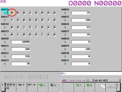

(3) 如果按下复位按键后,诊断参数445变为0,检查NC参数4016#7是否为0

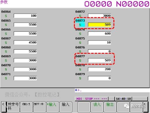

主轴定位矫正后,将诊断参数445内的数值写入到NC参数4073 4077内,主轴定位即可设定完成

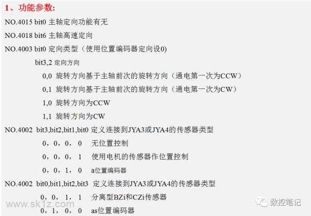

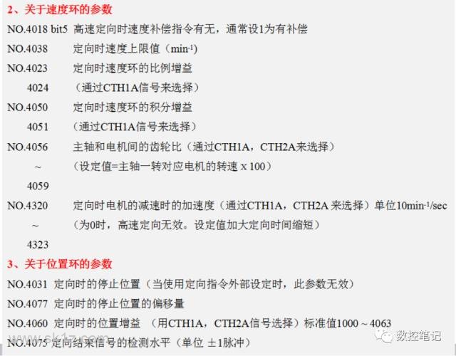

主轴定向相关参数:
