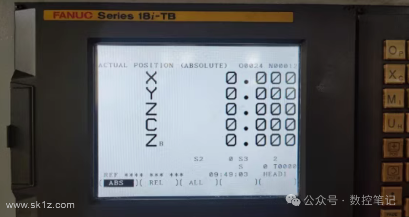

参数号  说明  备注
9920.0 固定循环
9920.1 刀具补正量程式输入 G10
9920.2 机械手轮进给
9920.3 1 个 MPG 控制
9920.4 主轴 S4/S5 类比输出
9920.5 公/英制转换
9921.0 程式储存 640 米
9921.1 程式储存 320 米
9921.2 程式储存 160 米
9921.3 程式储存 80 米
9921.4 程式储存 40 米
9921.6 读带/打带界面控制 1
9922.0 第二,三 MPG 控制
9922.2 周速一定控制
9922.4 模型资料输入
9922.5 储存式螺距误差补偿
9922.6 巨指令 A
9922.7 教导重现
9923.4 MDI 操作 B
9923.5 登陆程式数 125 组
9923.6 外部按键输入
9923.7 后台编辑
9924.0 日文显示
9924.1 徳法文显示
9924.2 中文显示
9924.3 意大利文显示
9924.4 韩文显示
9924.5 西班牙文显示
9925.0 内旋补间
9925.1 工件坐标系 300 组
9925.2 切削补间前直线加减速
9925.3 先行控制
9925.7 程式储存 20 米数
9926.0 选择程式制作
9926.1 主轴简易同期控制
9926.3 工具补正数增加补正记忆 64 组
9926.4 工具补正数增加补正记忆 99 组
9926.5 刀长量测
9926.6 刀长自动量测
9926.7 外部刀具补偿
9927.1 第二辅助功能码
9927.2 三轴同动
9927.3 增加轴控制
9927.4 工件计数及跑合时间显示
9927.6 工具径补正(切削补偿)C
9927.7 工具径补正(切削补偿)B
9928.1 原点复归速度设定
9928.4 3 次元坐标变换
9929.0 绘图显示
9929.1 程式图形对话
9929.2 扩张内藏式行程检查
9929.3 行程极限外部设定
9929.6 外部讯息
9930.1 程式再启动
9930.1 工件坐标系统(G54-G59)
9930.2 外部资料输入
9930.3 螺旋切削
9930.5 PMC 轴控制
9930.6 自动转角进给率
9931.0 单方向定位
9931.2 刚性攻牙
9931.3 时钟显示
9931.6 卡式磁片资料显示
9931.7 0.1 单位增量系统
9932.0 第三及第四回参考点
9932.1 比率缩放
9932.2 坐标系旋转
9932.3 F15 纸带格式
9932.4 刀具寿命管理
9932.5 工具补正数增加补正记忆 200 组
9932.6 增加选择性单节跳跃(最大) 19 个
9932.7 巨集执行器
9933.1 极坐标命令
9933.3 F1 段进给
9933.4 I/O 装置外部控制
9933.5 四轴同动
9933.6 中断形式巨集指令
9933.7 巨集指令 B
9934.1 遥控式缓衡器
9934.2 高速遥控式缓衡器 A
9934.3 高速遥控式缓衡器 B
9934.4 读带/打带界面控制 2
9934.6 切削进给补间后直线加减速
9935.0 高速循环加工
9935.1 刀具补正记忆形式 B
9935.2 外部机械零点漂移
9935.4 外部减速
9935.5 动态绘图显示
9935.6 登陆程式个数 400 组
9935.7 登陆程式个数 200 组
9936.0 刀具位置补正
9936.2 选择性道角/转角 R
9936.3 简易同期制御
9936.4 高速跳跃信号输入
9936.7 扩张工件程式编辑 程式 COPY
9937.0 圆筒补间
9937.1 S 串列式输出
9937.2 极坐标补间
9937.3 Cs 轴轮廓控制
9937.5 C 轴法线方向制御
9937.6 刀具寿命管理 512 组
9937.7 I/O 同时操作
9939.6 CAP1
9939.7 CAP1
9940.0 DNC-1
9940.3 索引功能
9940.4 主轴同期制御
9941.0 第一主轴定位
9941.2 第一主轴输出切换
9942.0 第二主轴定位
9942.2 第二主轴定位
9943.2 倾斜轴制御
9943.3 制御轴扩张
9943.5 登绿程式个数 100 组
9943.6 程式儲存储 1280 米
9943.7 工件座标系 48 组
9944.0 切削进给速度调整
9944.1 特殊 JOG 进给率调整
9944.2 轴取出机能
9944.3 浮动原点复归
9944.4 圆弧半径速度箝制
9944.5 自动转角减速
9945.0 高精度轮廓控制
9945.1 工具退避和复归
9945.2 圆形拷贝
9945.3 实际速度类比输出
9945.4 工件坐标系预设
9945.6 3 次元工具補正
9945.7 切削进给補间后锺形加减
9946.0 PLC5000step
9946.1 PLC8000step
9946.2 PLC16000step
9946.3 PLC24000step
9946.4 PLC3000step
9946.5 PLC12000step
9946.6 PMC-RC 程式语言-1M
9946.7 信号波形表示机能
9947.0 PMC 保持型记忆追加
9947.1 PLC32000step
9947.2 PMC 程式语言 256K
9947.3 PMC 程式语言 512K
9947.5 PMC 程式语言 2M
9948.0 NC 格式转换输出
9948.1 C 语言
9948.7 程式对话 Super CAP-M
9952.4 指数函数补间
9952.5 工具补正量 499 个
9952.6 工具补正量 999 个
9952.7 多段 Skip
9953.1 程式储存 5120 米数
9953.2 程式储存 2560 米数
9953.3 DNC2
9953.5 OSI 网路
9954.6 学习制御
9962.3 马达速度信号输出
9962.6 真直度补正
9963.0 PMC 轴制御扩张机能
9963.1 HDISK
9963.2 特殊高速循环
9963.4 PMC 轴速度指令机能
9963.5 旋转轴控制
9963.6 高速循环资料追加 A
9963.7 高速循环资料追加 B
9970.7 平滑补间
9972.7 假想轴补间
9972.4 实际速度类比输出 B
9972.6 I/Olink2
9972.7 简易高精度
9973.0 手动数值指令
9973.2 姿势制御
9973.5 非均匀 B 形云线补间
9973.6 高速分配功能
9976.2 PROFIBUS slave
9976.3 PROFIBUS master
9976.4 多单节预读
9977.2 二重位置检出机能
9977.5 1CPU2 系统
