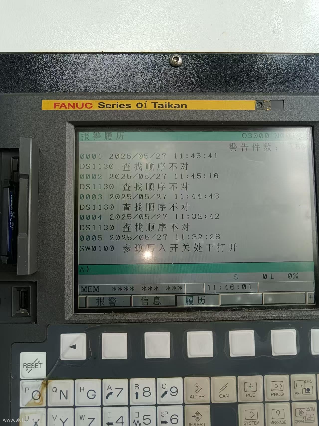

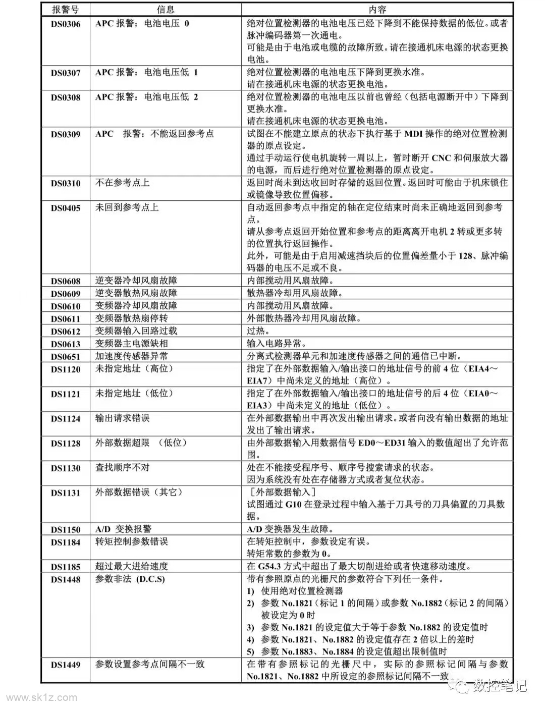

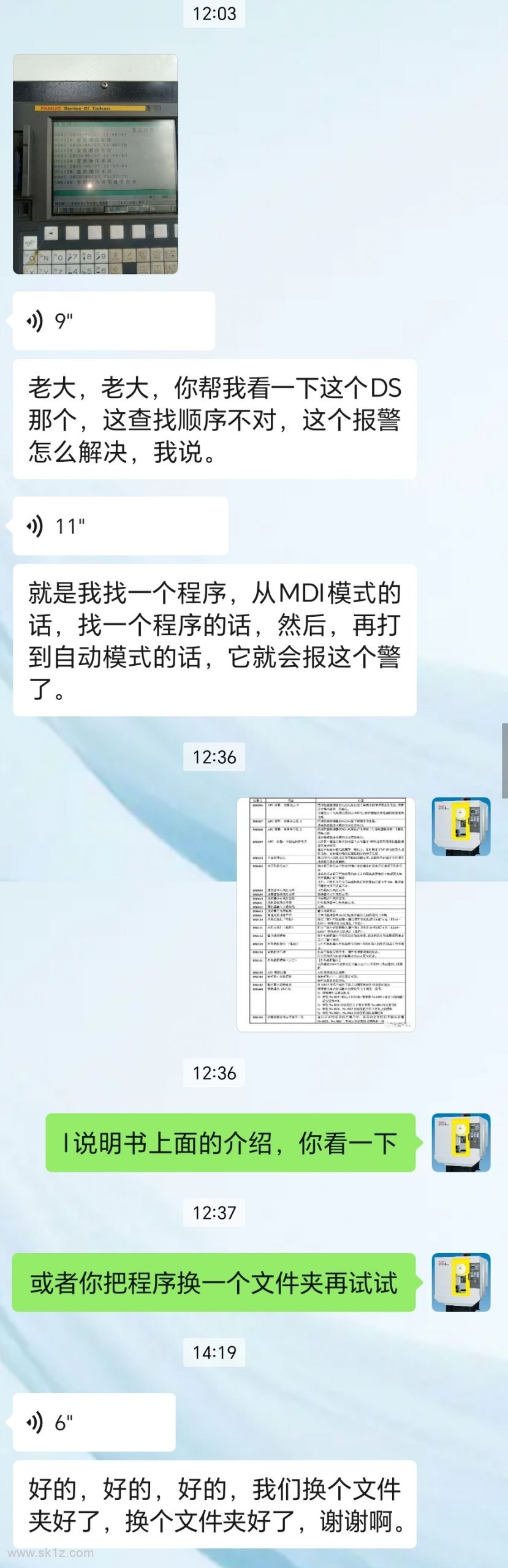

FANUC DS1130查找顺序不对报警案例
