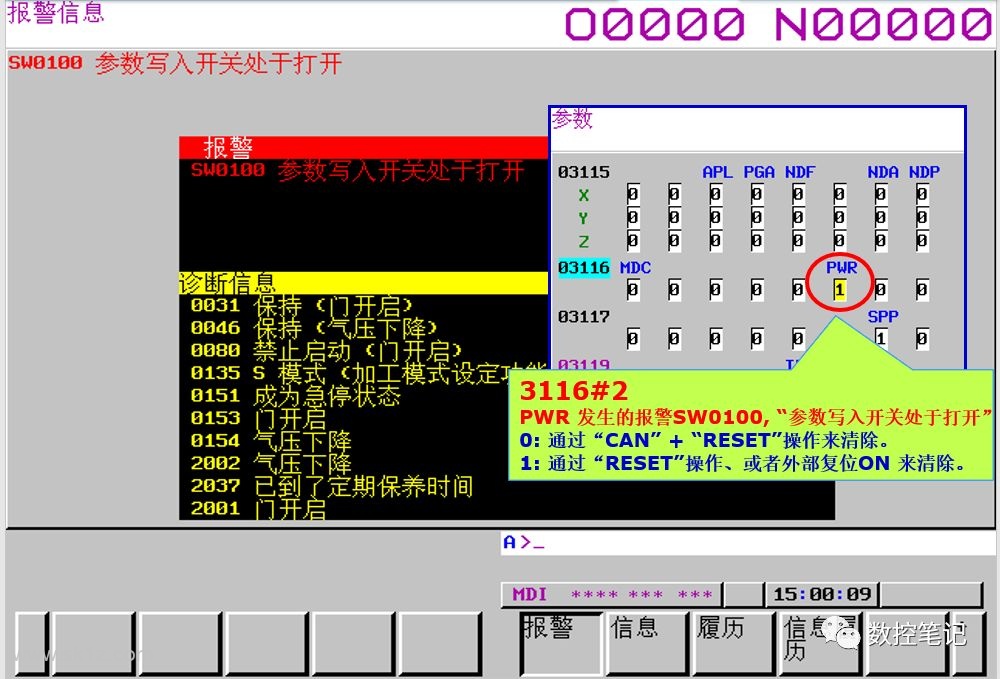

2、SW0100报警
FANUC报警信息履历相关参数设定
3116#2 PWR 发生的报警SW0100, “参数写入开关处于打开”
0: 通过“CAN” + “RESET”操作来清除。
1: 通过“RESET”操作、或者外部复位ON 来清除。

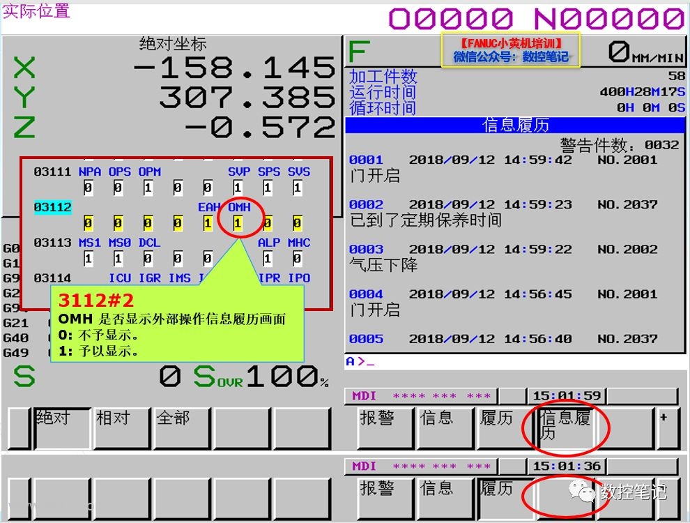

3、信息履历显示
FANUC报警信息履历相关参数设定
3112#2 OMH是否显示外部操作信息履历画面
0:不予显示。 1:予以显示。

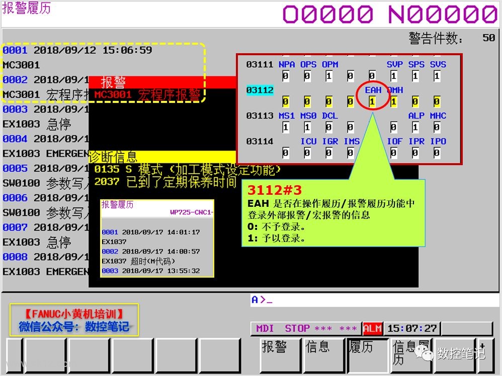

4、只显示报警号不显示内容
FANUC报警信息履历相关参数设定
3112#3  EAH是否在操作履历/报警履历功能中登录外部报警/宏报警的信息
0:不予登录。1:予以登录。

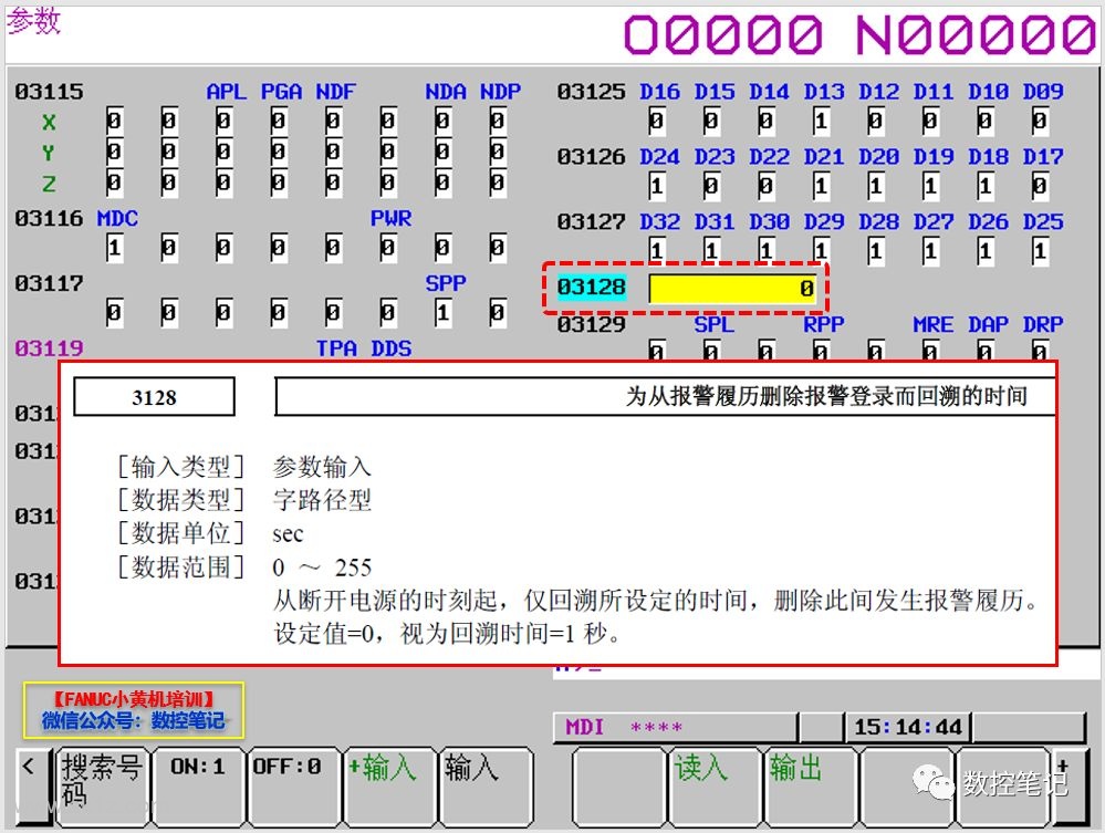

5、报警履历回溯
FANUC报警信息履历相关参数设定

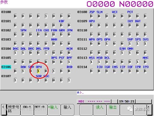

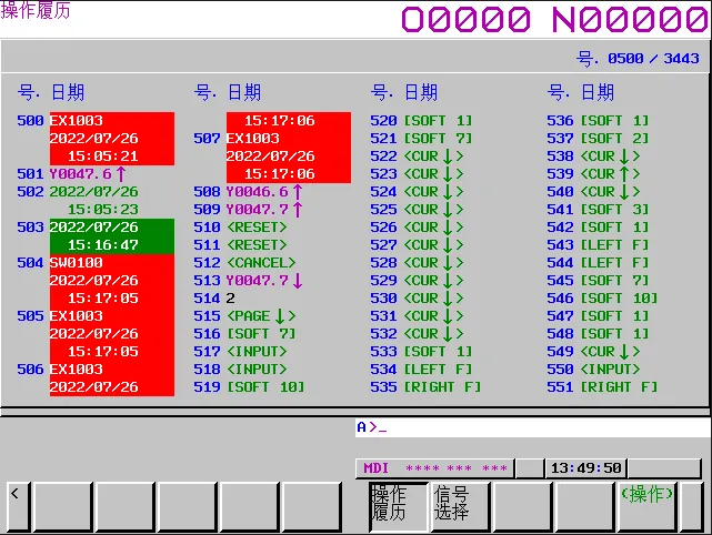

6、进入操作履历界面
1>修改NC参数3106#4=1
FANUC报警信息履历相关参数设定
2>右翻页几次,就能看到操作履历

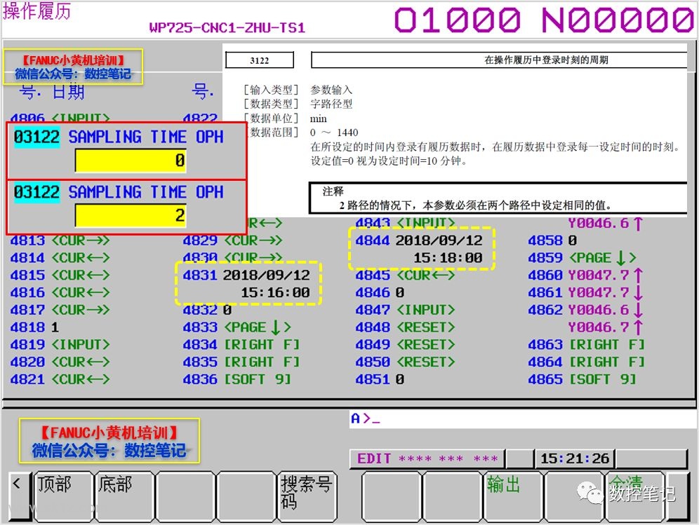

7、报警履历周期时间设定
FANUC报警信息履历相关参数设定

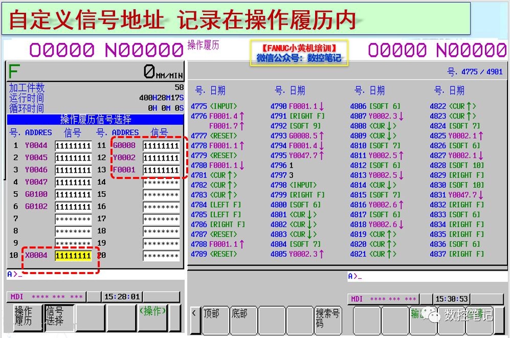

8、自定义地址记录履历内
FANUC报警信息履历相关参数设定

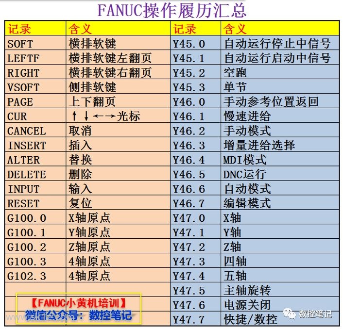

9、操作履历字符含义汇总
FANUC报警信息履历相关参数设定

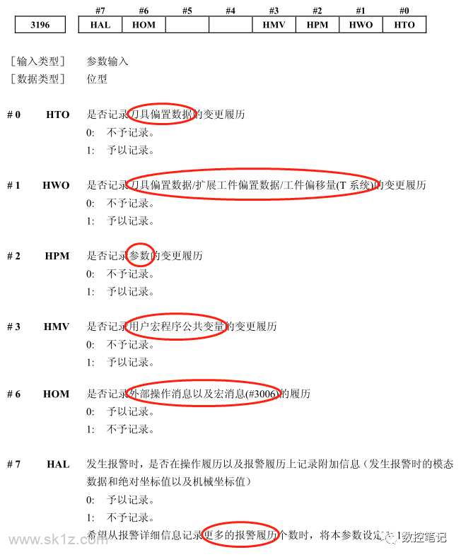

A、设定操作履历是否记录
FANUC报警信息履历相关参数设定

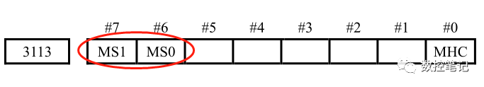

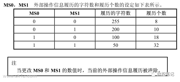

B、外部操作信息履历个数
FANUC报警信息履历相关参数设定
FANUC报警信息履历相关参数设定

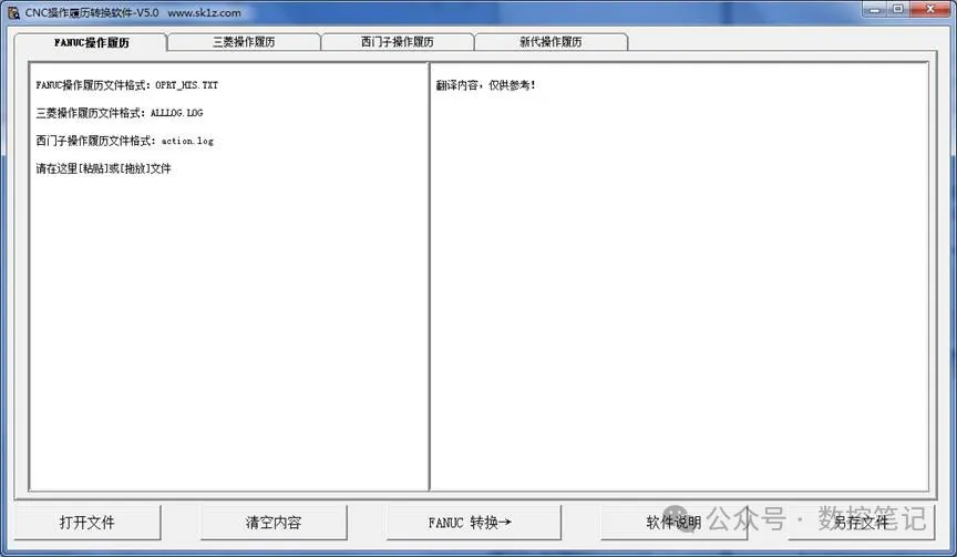

C、CNC操作履历转换软件
【软件】CNC操作履历转换软件V5.0
