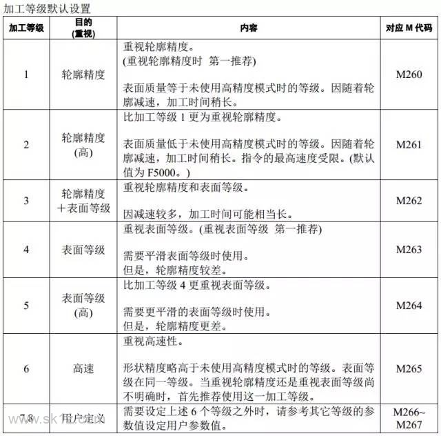

高精度模式A参数默认设置提供6个加工等级,可根据加工需求或要求轻松选择适当的加工等级。并且可以独自设定两个等级的参数。加工等级还可以在NC程序上切换。出厂时机床的高精度等级如下图:
Brother | 兄弟机床高精度模式介绍

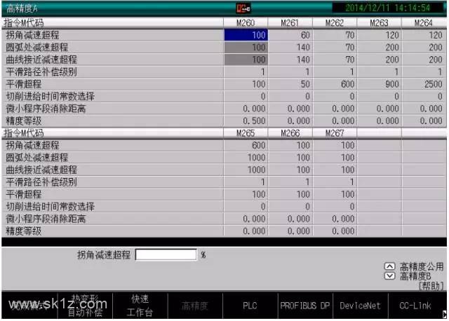

各个等级的不同是由于其具体参数不一样,在机床上你可以看到每个代码的具体的参数:

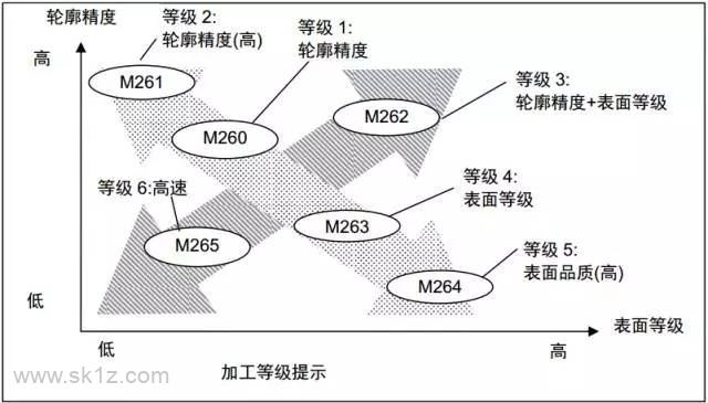

步骤1
选择加工等级
选择加工等级,可参考下表。

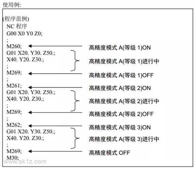

比如要求加工的轮廓精度要求高时,即转角地方要保证有楞有角,不能过切,那么你可以在这段程序之前加入M260。如果要求加工的3D面要光滑,可以在程序前加入M263。
步骤2
设置程序
使用高精度模式A时可利用如下M码。
⏩ M260-M267 : 高精度模式A接通
⏩ M269 : 高精度模式A/B关闭

△小贴士△
如果机床默认的参数值还不能达到加工要求,可以通过修改M代码的参数值,逐步调试到合适的值。
参数值设置遵循下面规则:
“自动拐角减速功能”, “自动圆弧减速功”, “自动曲线接近减速功能”后面的值越小,加工的精度就越高,相应地加工时间也会变长。如何做到精度高的同时加工时间又短,需靠长期的调试经验获得。
